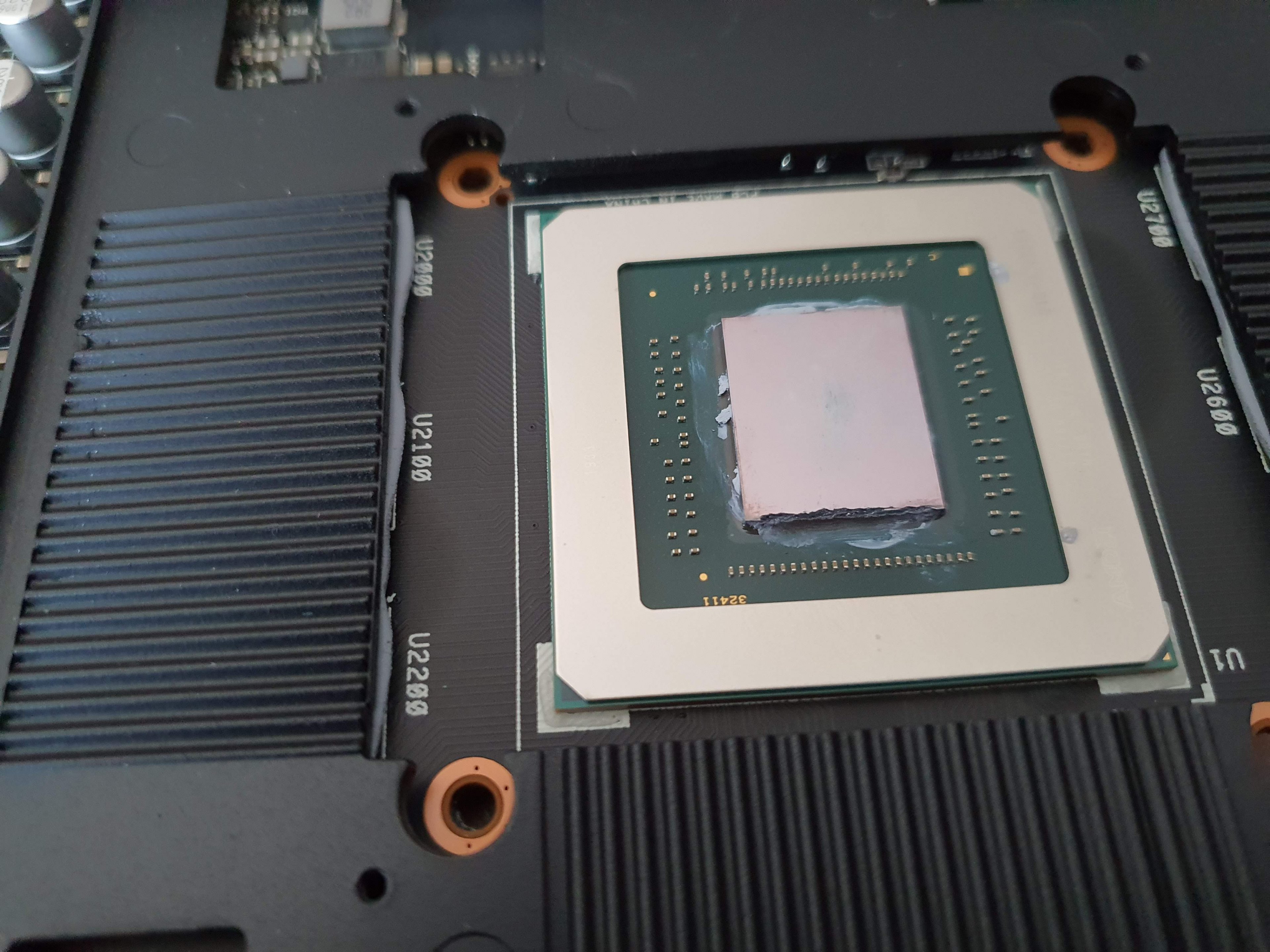

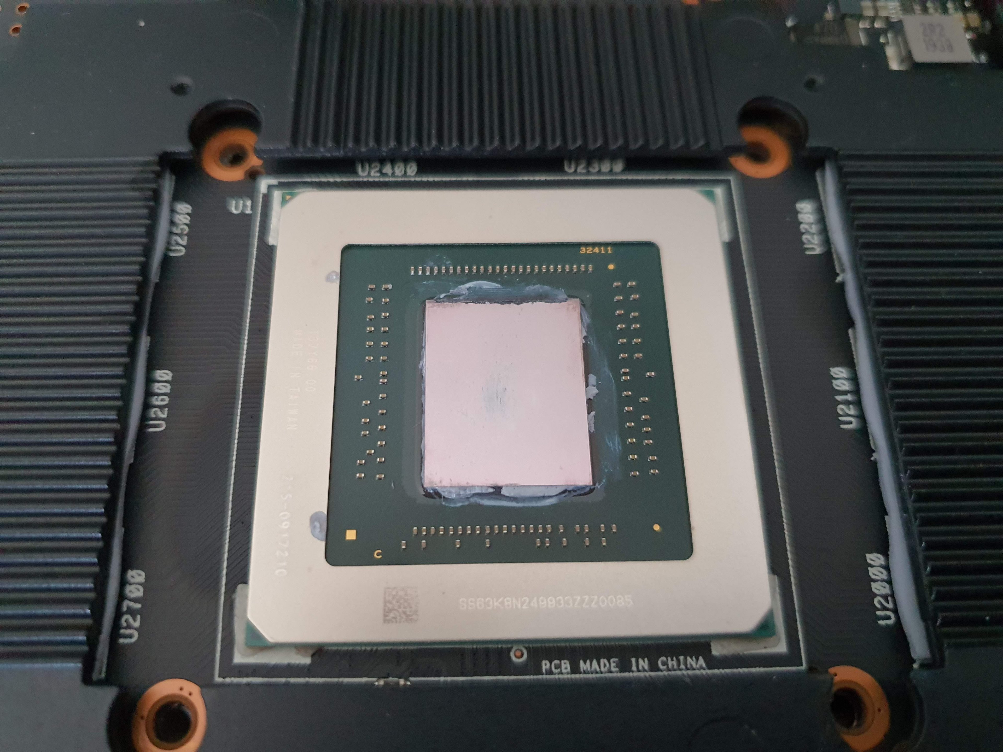

Da ich schon einige furchtbare Wärmeleitpastenaufträge bei Grafikkarten gesehen habe, habe ich spontan das "Garantiesiegel" gebrochen und den Lüfter abgenommen. Wie befürchtet handelte es sich um ein dünnflüssiges, milchiges Wärmeleitinterface. Nachdem ich das abgewischt hatte, ist mir sofort der Zustand der GPU aufgefallen:
Da fehlt also ein kleines Stück Die.
Vom fehlenden Material keinerlei Spur, sodass ich davon ausgehe, dass der Schaden entweder schon im Werk, oder beim Asus Service passiert ist.
Ich habe danach vernünftig Wärmeleitpaste aufgetragen (Noctua H1, da Kyronaut leider leer gegangen ist). Die Temps sind jetzt bei 70°C GPU und maximal 95°C Hot Spot.
Ich weiß, keiner kann in die Zukunft schauen, aber was meint ihr: Wird der Schaden am Die der GPU mit der Zeit den Garaus machen, oder ist das halb so schlimm?

Wäre es nicht sinnvoller gewesen, die Fotos von dem sauberen Die zu machen?
Mit dem bestrichenen Die etwas wie eine Beschädigung zu erkennen, ist zumindest für mich schwer.

@cunhell
Das ist der weitgehend saubere Die. War auch etwas irritiert, aber die "Schmauchspuren" in der Mitte habe ich nicht weg bekommen.

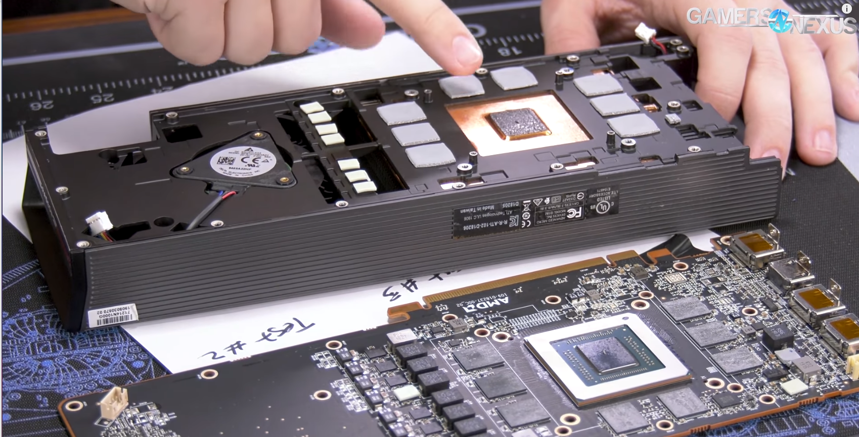

@Knito Ich hatte gegoogled, aber nichts vergleichbares gesehen. Bei Gamers Nexus hatten sie mal ein Special, wie man die Founders Edition der 5700XT "fixed". Da sah's ziemlich unknusprig aus 😄

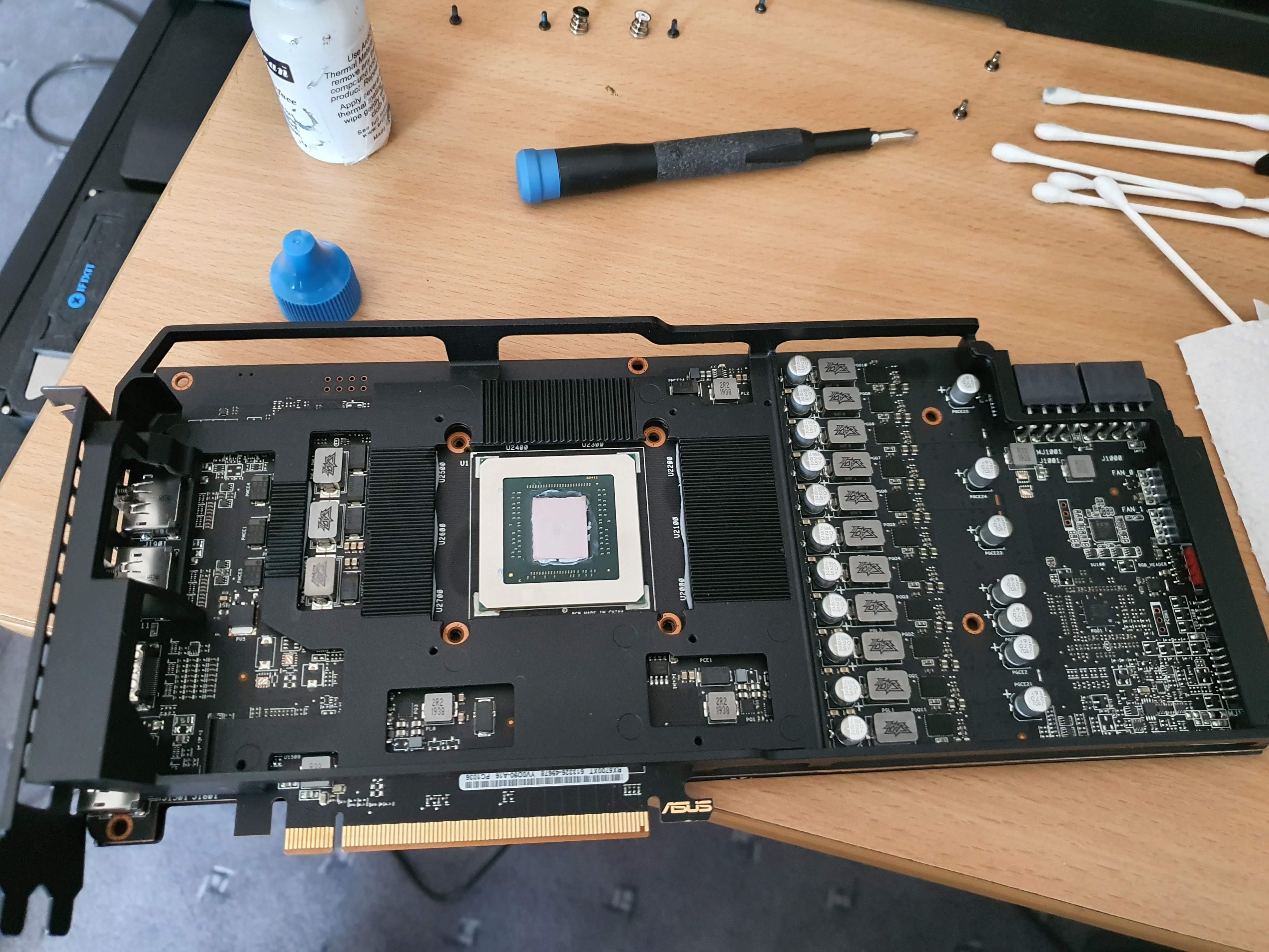

Kurzes und schmerzloses Update zu meiner 5700XT Strix:

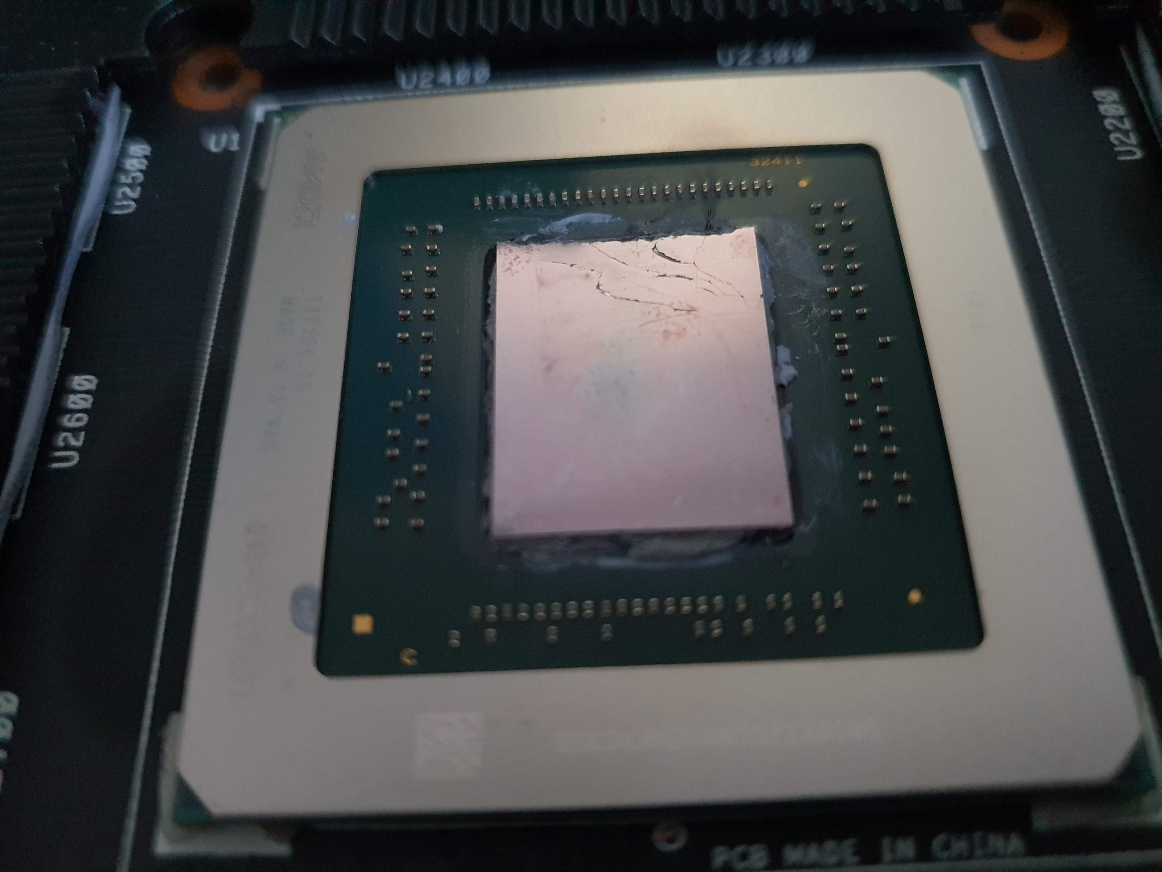

Sie ist vor einer dreiviertel Stunde von uns gegangen. Bei Battlefield V hat der PC einen Shutdown gemacht und wollte nicht mehr hochfahren. Schon als ich das Case geöffnet habe, kam mir ein verbrannter Duft entgegen. Ich dachte erst ans Netzteil (kann ja auch bei einem neuen Netzteil mal passieren), aber mit der Nase konnte man schon lokalisieren, das es die GPU war. Als die 5700XT draußen war, wollte der PC auch wieder starten.
Ich habe dann nochmal den Kühler von der 5700XT Strix abgenommen und die WLP entfernt. Siehe da der Die ist noch weiter gesprungen:
