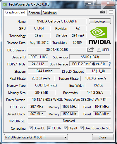

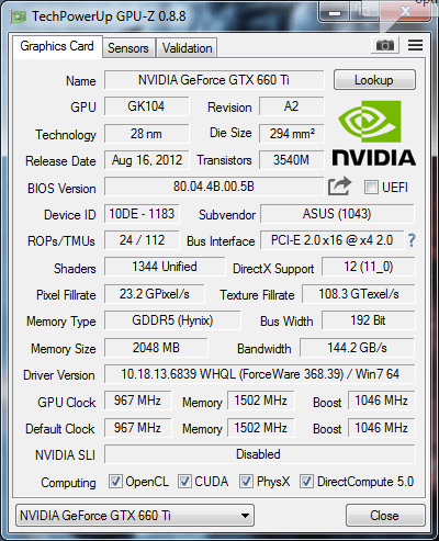

Habe vor 2 tagen die Grafikkarte gewechselt von einer hd5570 zu einer GTX660 ti.
(vorher amd treiber deinstalliert und nvidia treiber installiert)
Das Problem ist jetzt das die Karte pcie 2.0 x4 max. anzeigt bei gpu-z auch mit dem render test.
Hab alles probiert bios update Grafikkarte,Mainboard und verschiedene Treiber ohne erfolg.
Liegt es jetzt am Board oder an der Grafikkarte??

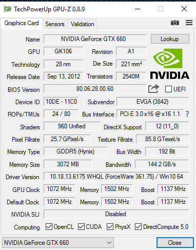

komisch meine läuft auf pci-e 3.0 mit 16 lanes

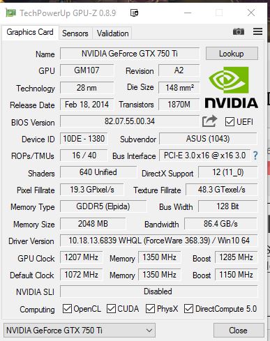

Lad mal son Screen (per Snipping Tool) aufnehmen und dann hier hochladen

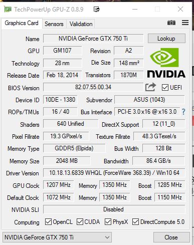

das wäre meine 750ti
Was bringt das UEFI überhaupt ?
Ich hab mein Windows im UEFI installiert, weil da die Treiber schneller angesprochen werden. Drück mal bei deinem GPU-Z auf das Fragezeichen und mach den Test ohne Vollbild-Funktion

Das war mit dem render test sonst ist es auf pcie 1.1 x4 wegen stromsparmodi von der graka.
Also rein von den Roh Werten,im vergleich mit meiner 660, würde ich aber sagen, die Karte läuft ganz normal. Könnte auch ein Problem von GPU-Z sein. Das Board unterstützt übrigens nur AMD Crossfire.
NV SLI wird offiziell gar nicht unterstützt.
liegt nicht an gpu-z. steht auch in anderen programmen 2.0 x4 :(
