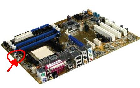

Hab beim Entstauben auf dem MoBo (Asus A8N-E) ein verkohltes Bauteil gesichtet (siehe hier *klick*).
Faszinierend ist, daß es ohne Beeinträchtigungen funktioniert.
Keine Ahnung wodurch das passiert ist, besonders weil das System ohne Übertaktung läuft.
Es waren, bis zum Auffinden des "defekten" Bauteils, auch keine besonderen Gerüche festzustellen.
Kann ja sein das es schon seit Anfang an so war... gerade weil das Board jetzt noch funktioniert.
Wer hat Ahnung und kann mir sagen welche Bedeutung dieses Element hat.
Auf dem Board ist noch 1 Jahr Garantie.
Werd mich wohl mit dem Verkäufer mal in Verbindung setzen.

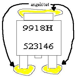

Hab das Bauteil zum genaueren Betrachten "gezeichnet".
Die Anderen Bilder zeigen die Lage des Bauteils (rot gekennzeichnet).
Es liegt zw. den beiden Lüfteranschlüssen für Chassis-Fan2 und CPU-Fan.
Auch noch komisch: - an den beiden Anschlüssen war nie was angeschlossen.

Das ist wohl der Transistor für die Spannungsversorgung des "geregelten" CPU-Lüfteranschlusses.
Wenn du lange auf dein Board warten kannst würde ich es einschicken, ansonsten geht wohl nur dein CPU-Kühler Anschluss nicht, oder nur auf 12V Dauerfeuer.

kisser schrieb:
Er gehoert sicher auch nicht zur Luefterregelung, denn dafuer braucht man keine Transistoren, die mit 45(!)A belastbar sind.
Er gehört garantiert!! zur Lüfterregelung, sieh dir doch nur das 1. Bild an, wohin gehen die Anschlüsse? ;)
Ist halt ein Standard-Bauteil, das da verwendet wird.
Der Regler für die CPU-Spannung kanns nicht sein, der für die Ram-Spannung auch nicht.
Für AGP/NB/SB ist er viel zu weit weg etc...
