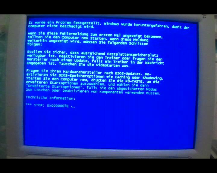

Hab jetzt mal noch ein Foto vom Bluescreen machen können.
WIN / directx9 / SP2 oder gleich SP3/ Chipsatztreiber - Grafiktreiber / Soundtreiber - diese Reihenfolge -
wird der Chipsatztreiber vor der INST von SP2/3 installiert, so kommt es zu dieser Fehlermeldung "STOP:0X00...07E"- hier wird der NVIDIA - USB -Treiber nicht/nicht richtig installiert - es kommt beim nächsten Start von WIN-XP zum Absturz -
Ich hatte ja vor dem Ausfall keine Änderungen an den Treibern oder SP vorgenommen. Die Windows- und Treiber-Installation habe ich in der Reihenfolge gemacht und lief ja bis dato.
Soll ich die Grafik- und Soundtreiber nochmal de- und neuinstallieren oder hab ich doch ein Boardproblem?
