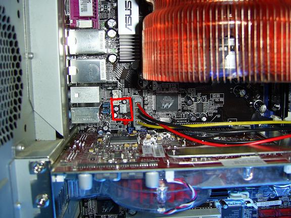

Hi - Ich seh den Anschluss dort nirgends.
Ich hab mal ein Foto gemacht - Wo soll er dort sein?

is das nich unten bei den ganzen kleinen steckplätzen für die leds und powersupply anzeige und sowas? *verwirrt*
Sorry das bild ist zu groß,das macht mein 56K Modem nicht mit.
Im Bild im Anhang habe den anschluss rot markiert.

Oh - Vielen Dank, hab ihn gefunden.
Ist wirklich die einzige Stelle wo ich aufgrund der Powersteckers nicht hingeschaut habe.
