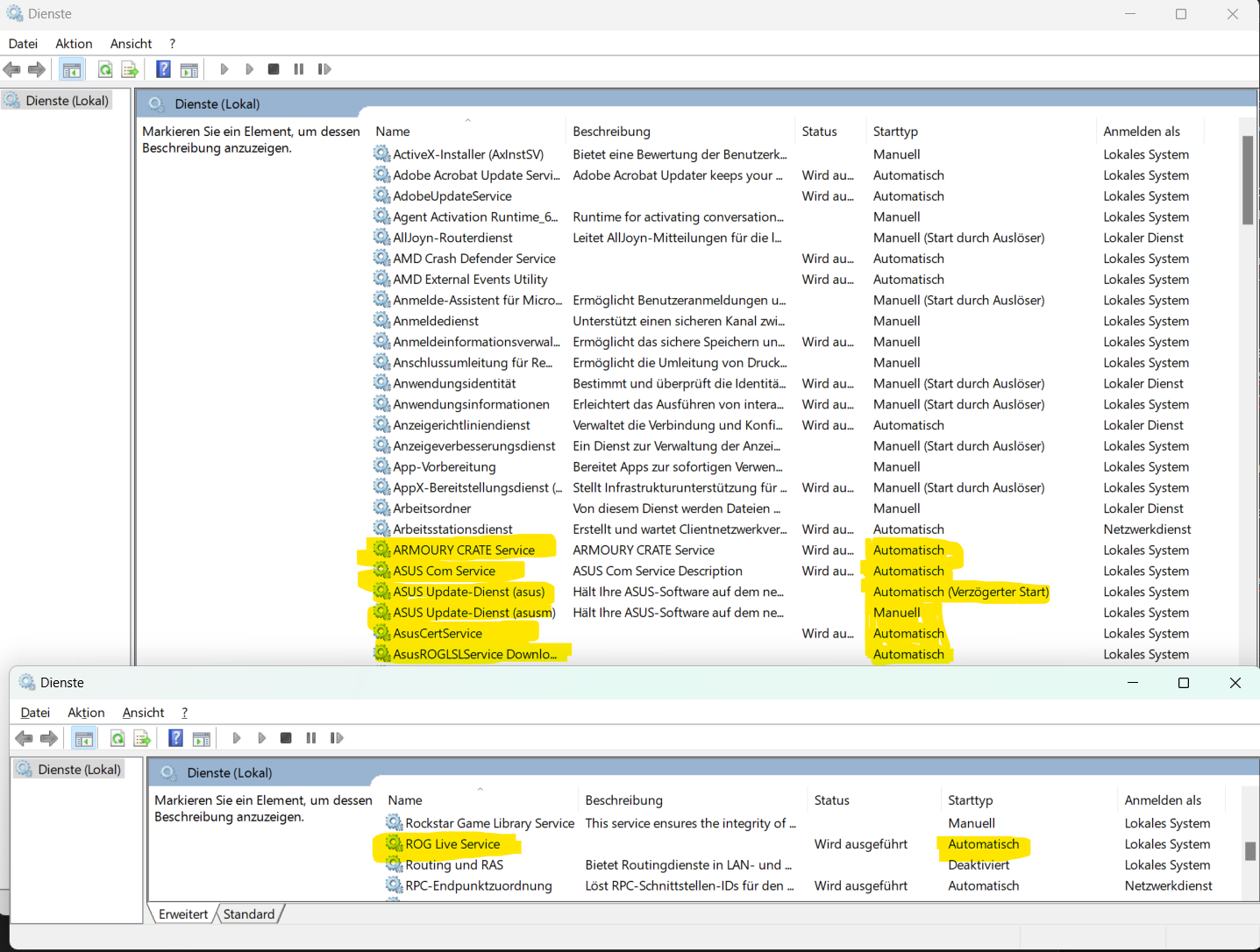

ich hatte in den letzten 15 Jahren keine Hardware von ASUS und mir war nicht bewusst was für ein "Monster" Armoury Crate ist.
ich zähle mindestens 7 windows-Dienste im Hintergrund für ein bisschen rgb-Controlling.
Die Grundeinstellung mit Regenbogen-Farbwechsdel und Verlauf ist mir zu nervig.
Das alte aura sync (soll reduzierter sein) bekomme ich aber unter win11 nicht zum laufen.

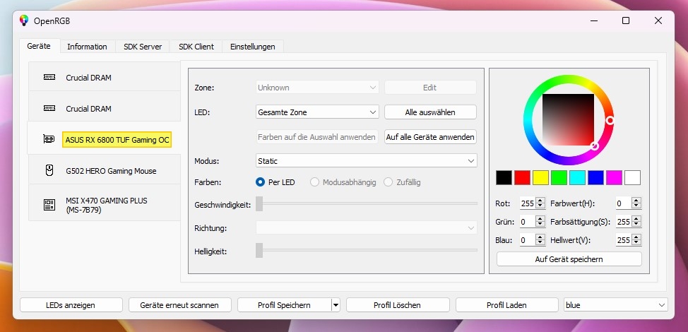

openRGB unterstützt sowohl in der beta als auch in der letzten final Version 0.7.1 meine Grafikkarte, dennoch wird sie nicht erkannt!

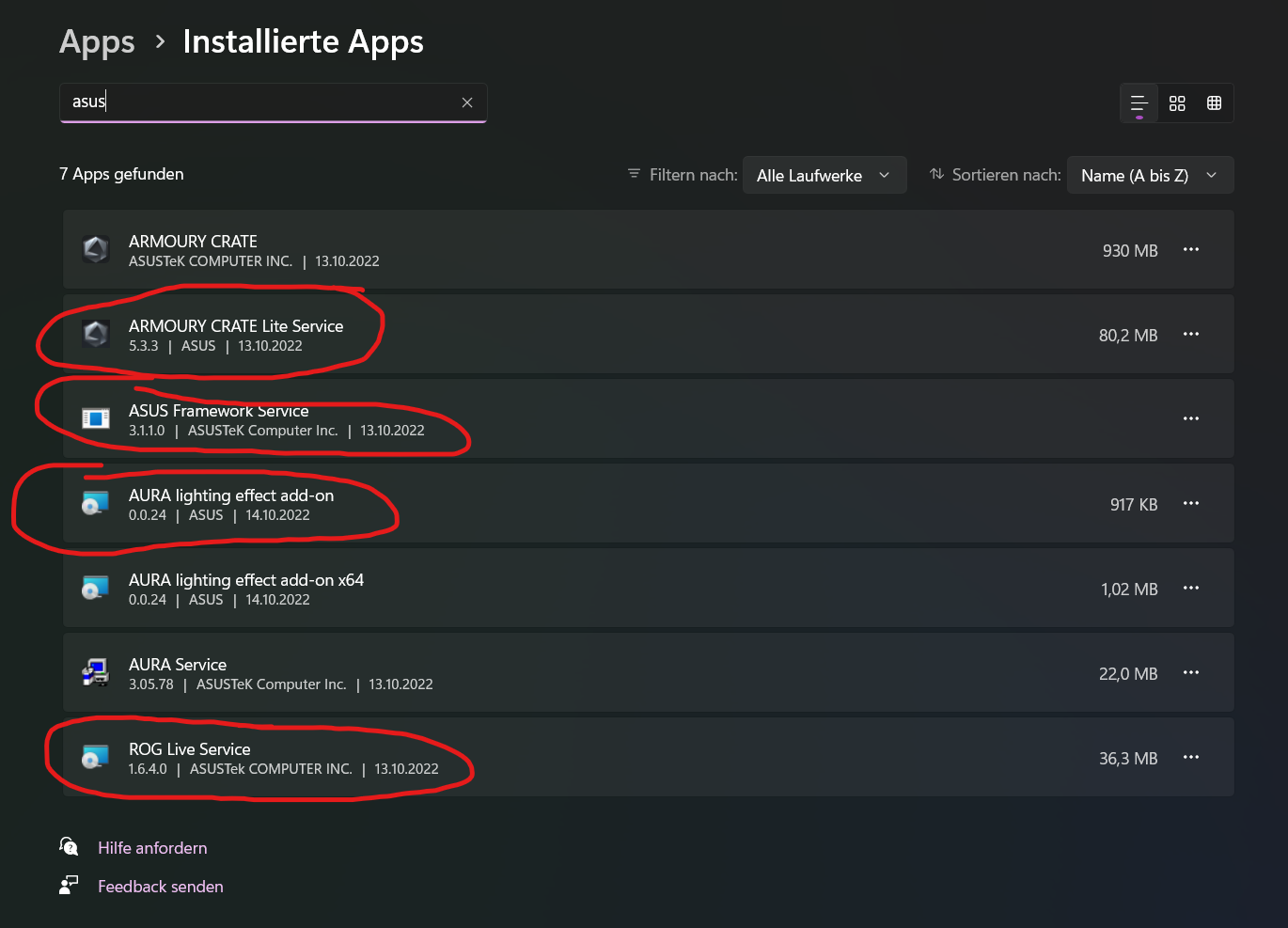

amoury crate: alle Dienste auf manuellen Start gesetzt und alles mit "rog live"deaktiviert. danach dann die roten markierten Programme über Windows deinstalliert, ohne das uninstaller-Tool!
aber sobald man dann crate öffnet kommt der Hinweis mit Autorisierung der Windows Benutzerkontensteuerung,
diesen muss man bestätigen, sonst beendet sich das Programm und alles wird neu installiert und auch die Dienste werden wieder auf automatisch gesetzt. ich hatte crate schon mal abgespeckt (mit nur 3 statt 6 Symbolen an der Seite) laufen, ohne Neuigkeiten, Empfehlungen & Spielesammlung. Der Start von crate hat da zwar deutlich länger gedauert was mich aber nicht stört, da man die rgb-steuerung nur braucht, wenn der PC stromlos war. Da wurde aber nicht wieder Alles von allein neu installiert.
jedoch musste ich mein windows neu installieren (andere Geschichte) und jetzt läuft crate nur noch "komplett" bzw. installiert sich wie beschrieben von allein neu. Habt ihr Tipps das Crate wieder so läuft wie vorher?

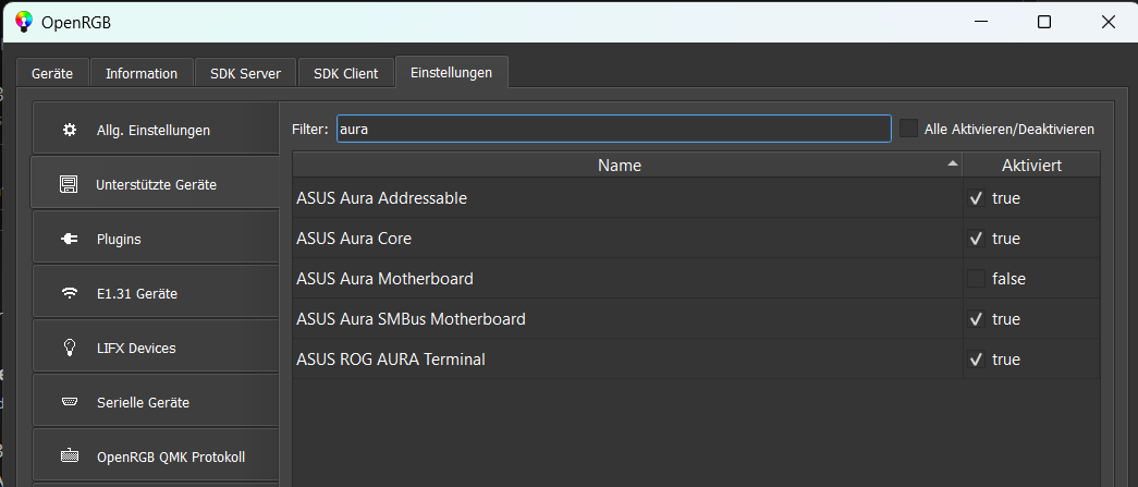

Alle notwendigen Aura Dienste sind auch aktiv.

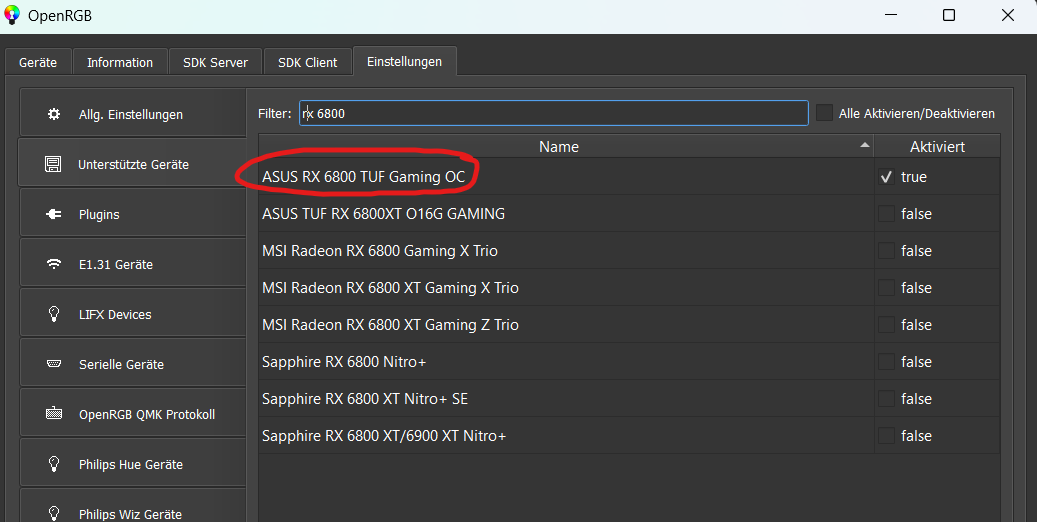

Ich hatte zuvor mal alle unterstützen Geräte deaktiviert und nur meine Hardware aktiviert um Inkompatibilitäten auszuschließen.
Dennoch wird nur die AIO NZXT X63, sowie das Gigabyte Mainboard erkannt.
Gibt es eine Möglichkeit AURA Dienste manuell in OpenRGB anzupassen, sodass die RX6800 erkannt wird?

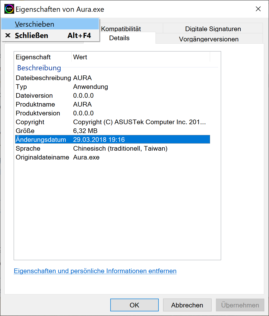

Schau mal, ob du noch die alte Aura Version findest (siehe Screenshot, Datum vom März 2018), die nutze ich nach wie vor, die ist relativ schlank und funktioniert mit meinem Motherboard auch einwandfrei (x470 Hero 7 von Asus). Pass aber auf ob die Quellen "vertrauenswürdig" sind, nicht dass du dir was einfängst für den PC...
Ist korrekt, und bei mir auch so. GPU-RGB ist laut den Entwicklern auch ziemlich tricky, da langt schon eine andere Hardware-ID oder Revision der Karte damit es nicht funktioniert. Also Melden oder Warten.

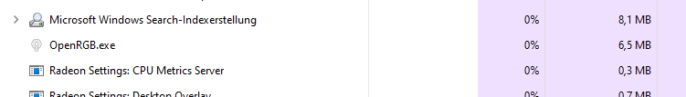

OpenRGB ist brutal resourcenhungrig
Reaktionen: MGFirewater
Signal RGB läuft ohne Armoury Crate. Zieht aber permanent ein Wenig CPU Leistung, weswegen ich bei Open RGP gelandet bin. In der Signarur siehst Du mein Seutp. Ist damit problemlos Stand Alone steuerbar.
