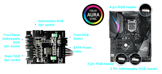

(Links im Bild)

(Links im Bild)

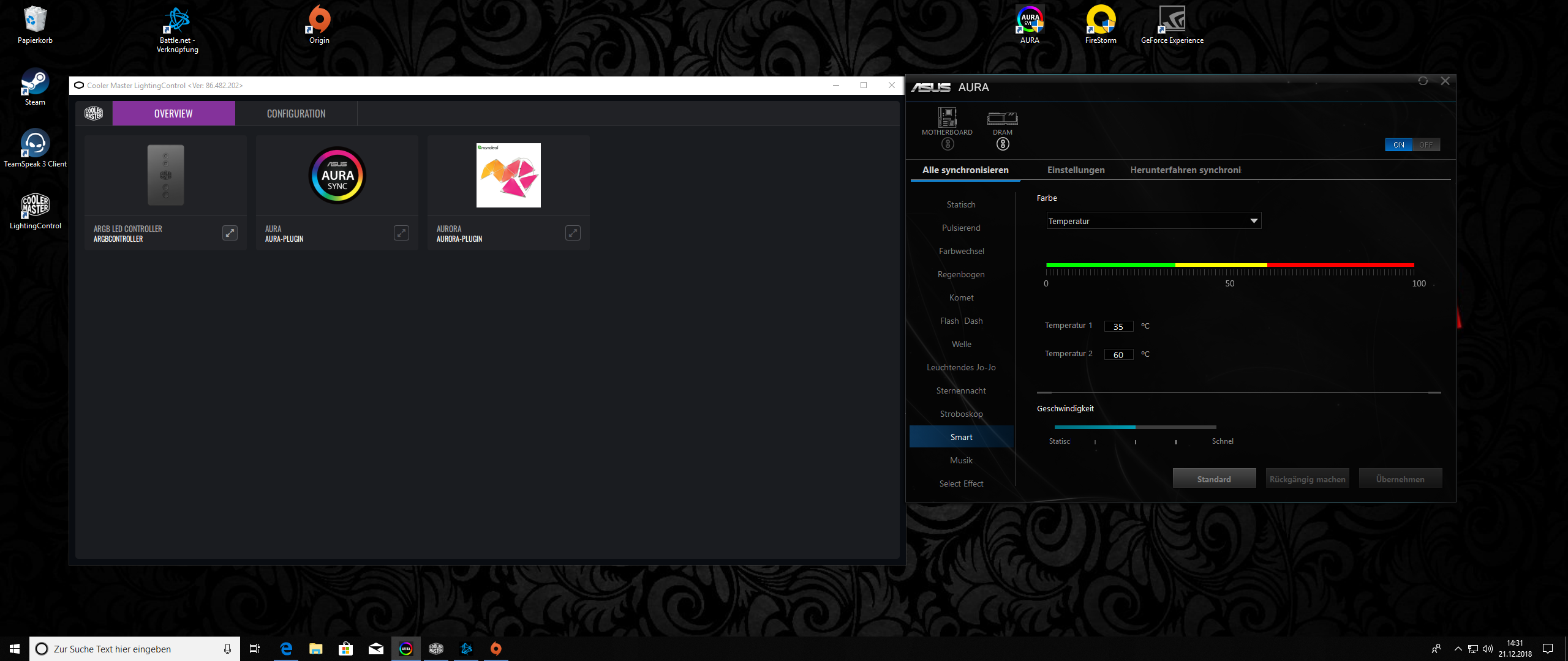

leider muss ich euch enttäuschen... auch der Controller von Cooler Master ermöglicht es zur Zeit nicht.
Habe mir die CM ML240R RGB bestellt, da Asus Aura kompatibel... jedoch wird weder in der Aura App der Controller erkannt, noch in der LightningControl App das Synchronisieren mit Aura ermöglicht. in der App ist Aura Sync zwar vorhanden, kann aber nicht ausgewählt werden.
