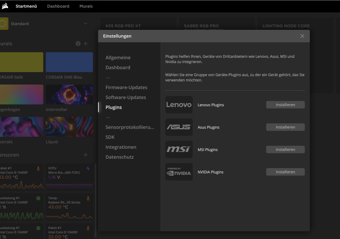

@friendly
Was ist denn mit dem umgekehrten Weg, also iCUE verwenden, mit dem ASUS Plugin von iCUE?
@madmax2010​

motorazrv3 schrieb:
@friendly
