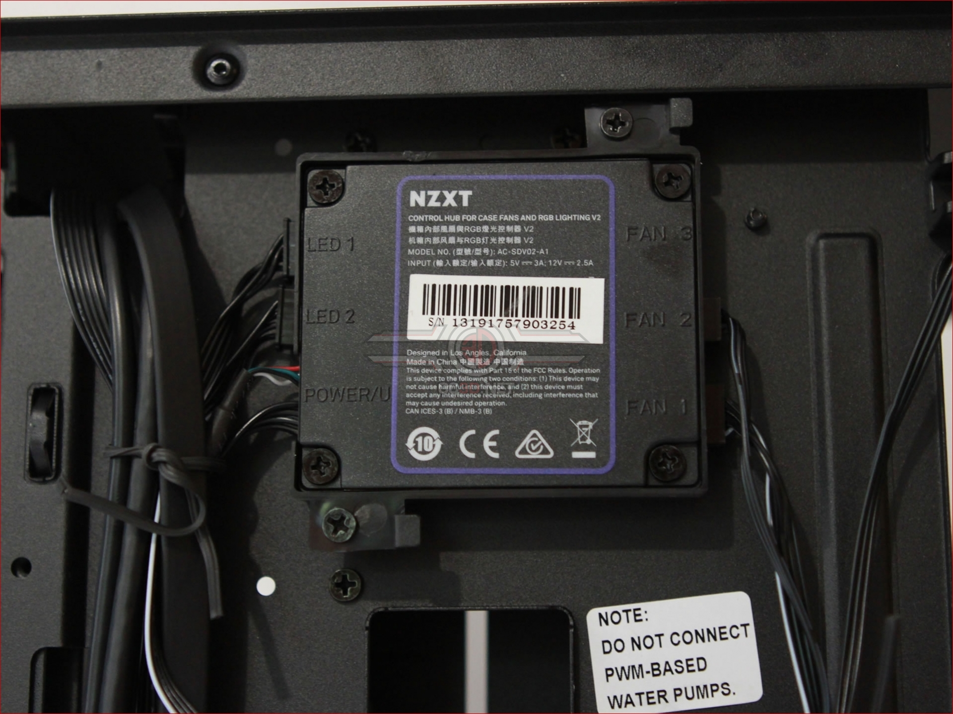

Gerade doch noch mal recherchiert. Das H510 Elite hat eine eigen Steuerung
[Quelle: overclock3d.net: NZXT H510 Elite Review]
The box of tricks is in fact NZXTs Smart Device V2. It's connected by an internal USB2.0 and can be used to control compatible smart devices via the downloadable NZXT CAM app.

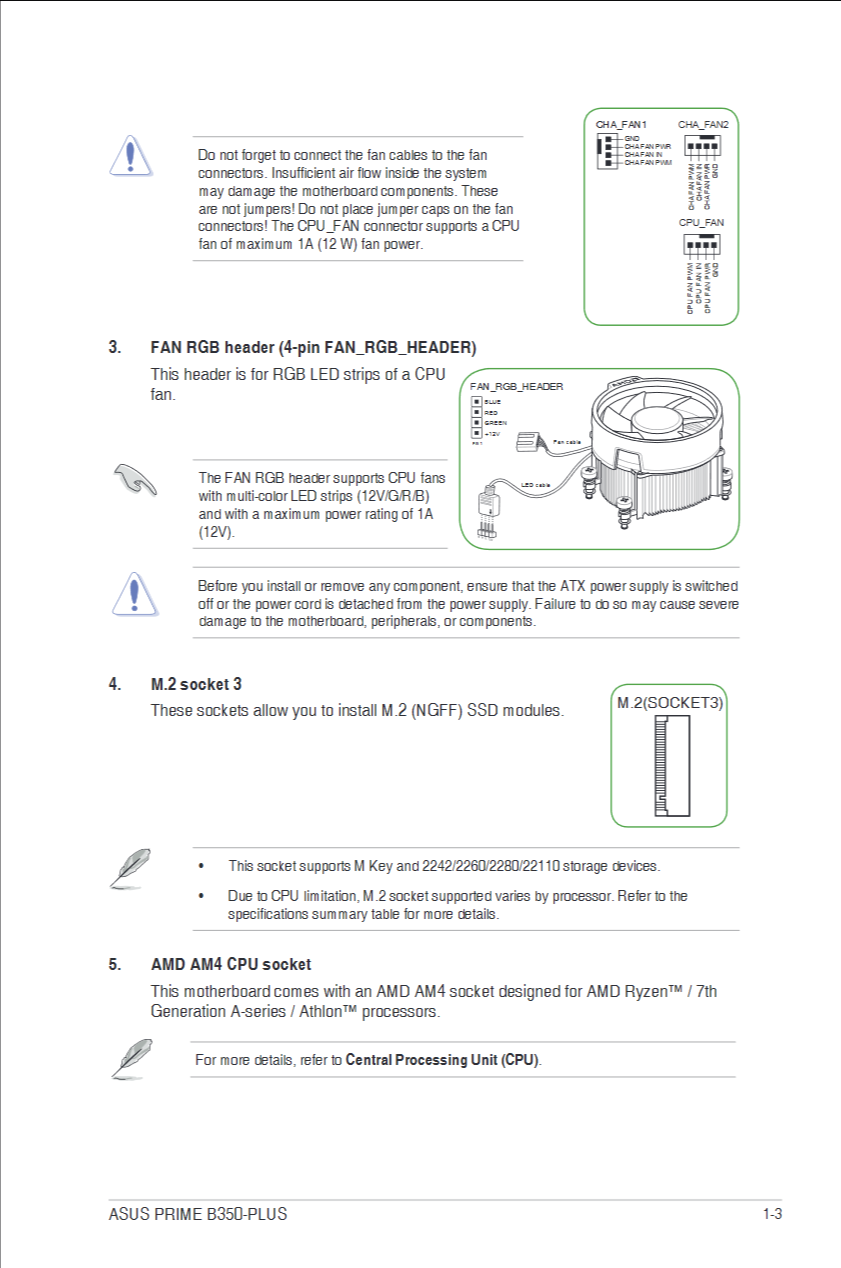

Die Leistung pro Anschluss steht meist im Handbuch, sie beträgt meistens 1A oder 12W (= 1A * 12V).
PRIME B350-PLUS Manual

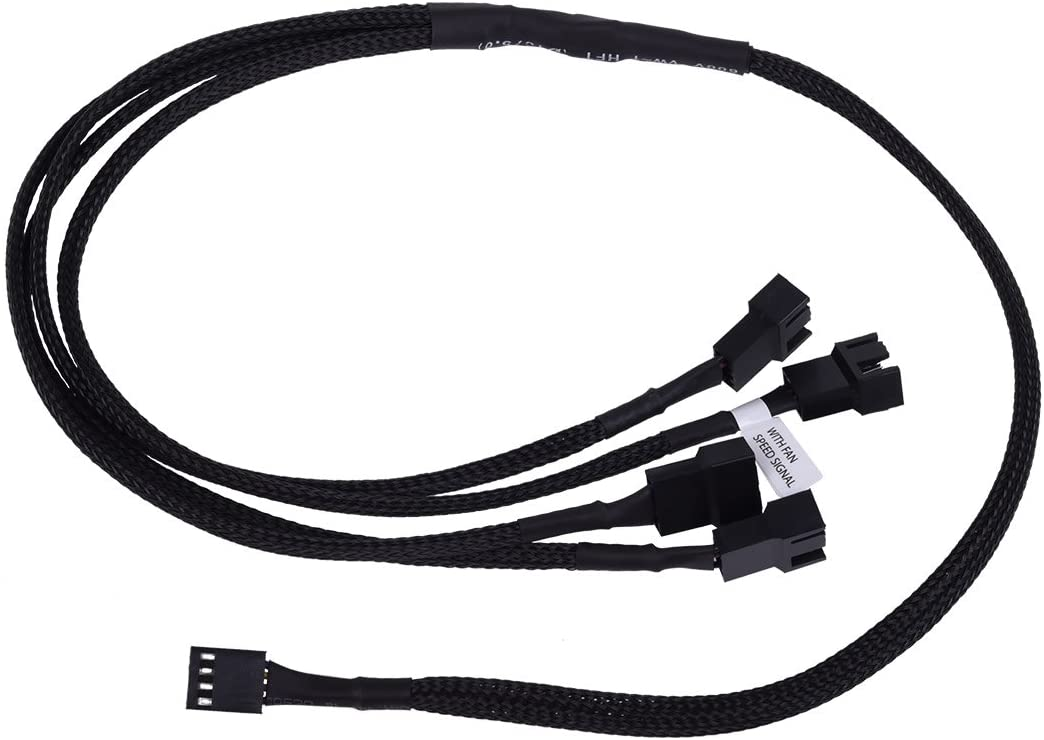

Sonst gibt es Hubs mit eigener Stromversorgung, wie zum Beispiel die Phobya 4Pin PWM auf 8x 4Pin Splitter oder Deep Cool FH-10.
Pro Anschluss eine Regelung, da die Drehzahl nur einmal ausgelesen/ausgewertet werden kann. Die Kabel, Hubs, Splitter sind entsprechend konfiguriert:
