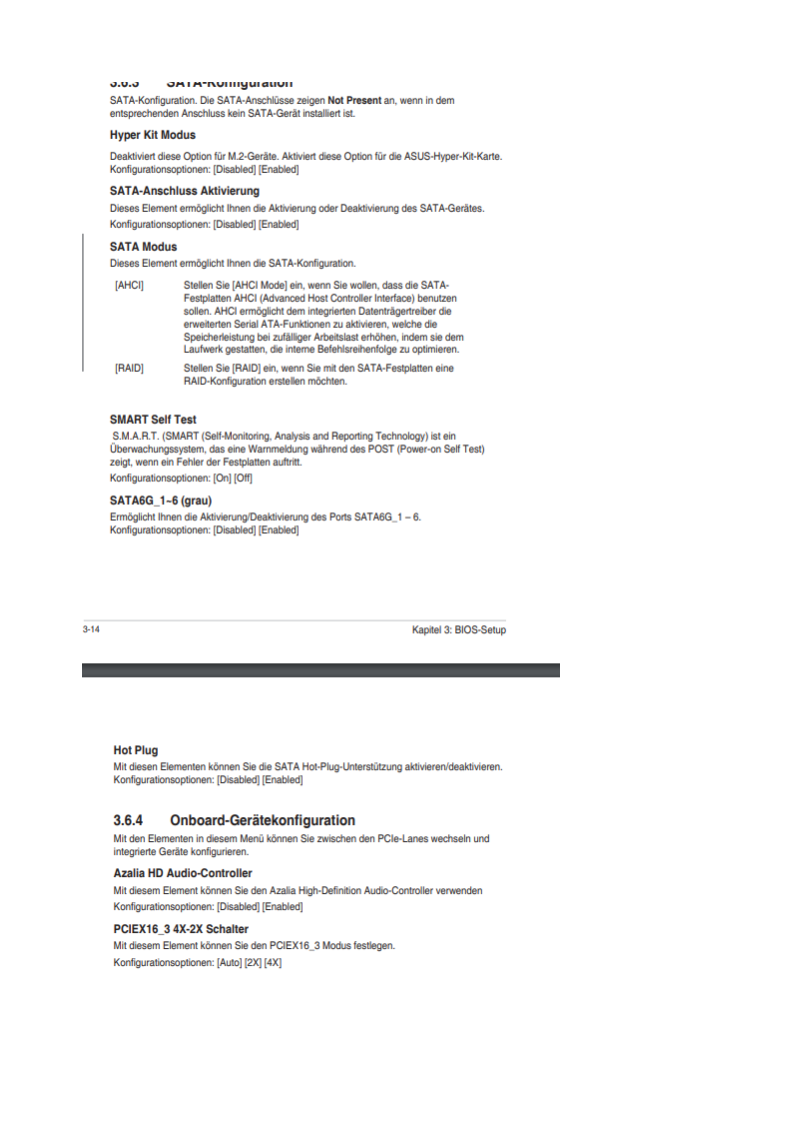

Laut Handbuch lassen sich die Ports im bios einzeln an und abschalten.
Vielleicht stehen die anderen einfach auf "disable" ;)

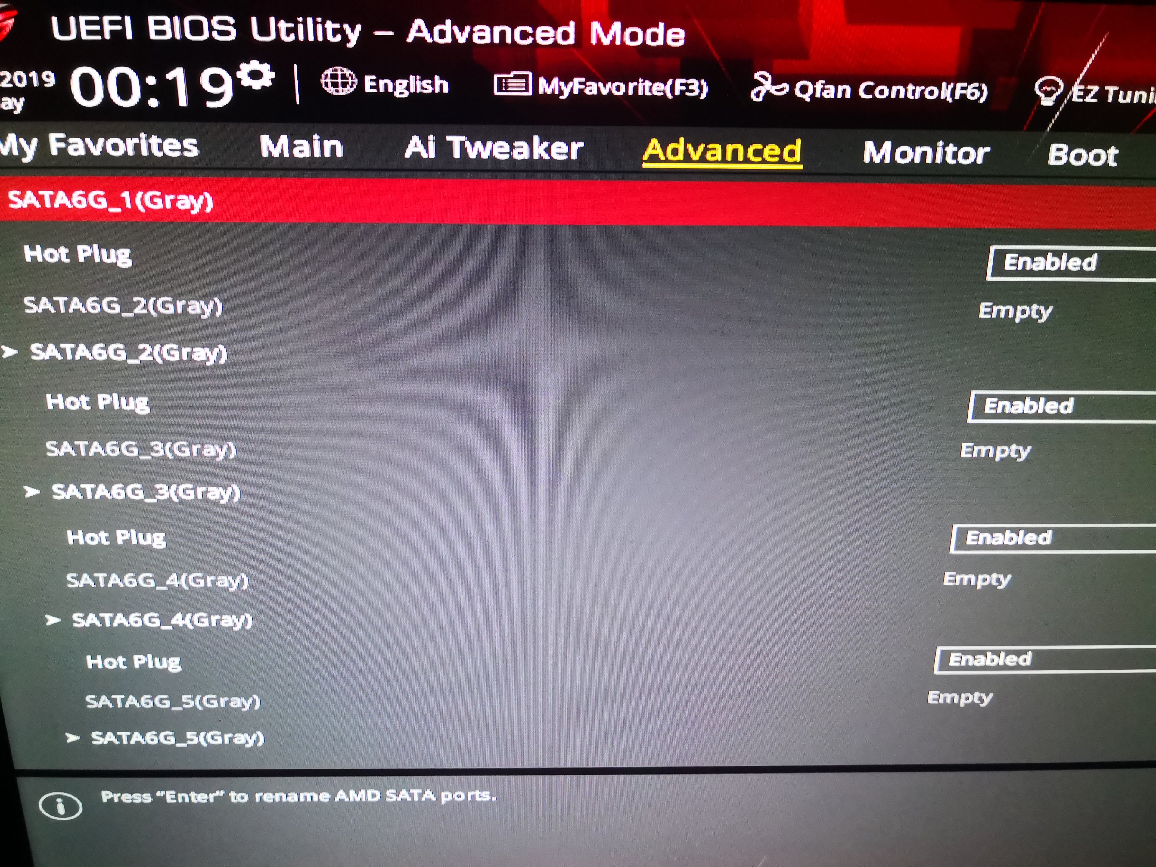

Das wäre schön. Sind alle aktiviert

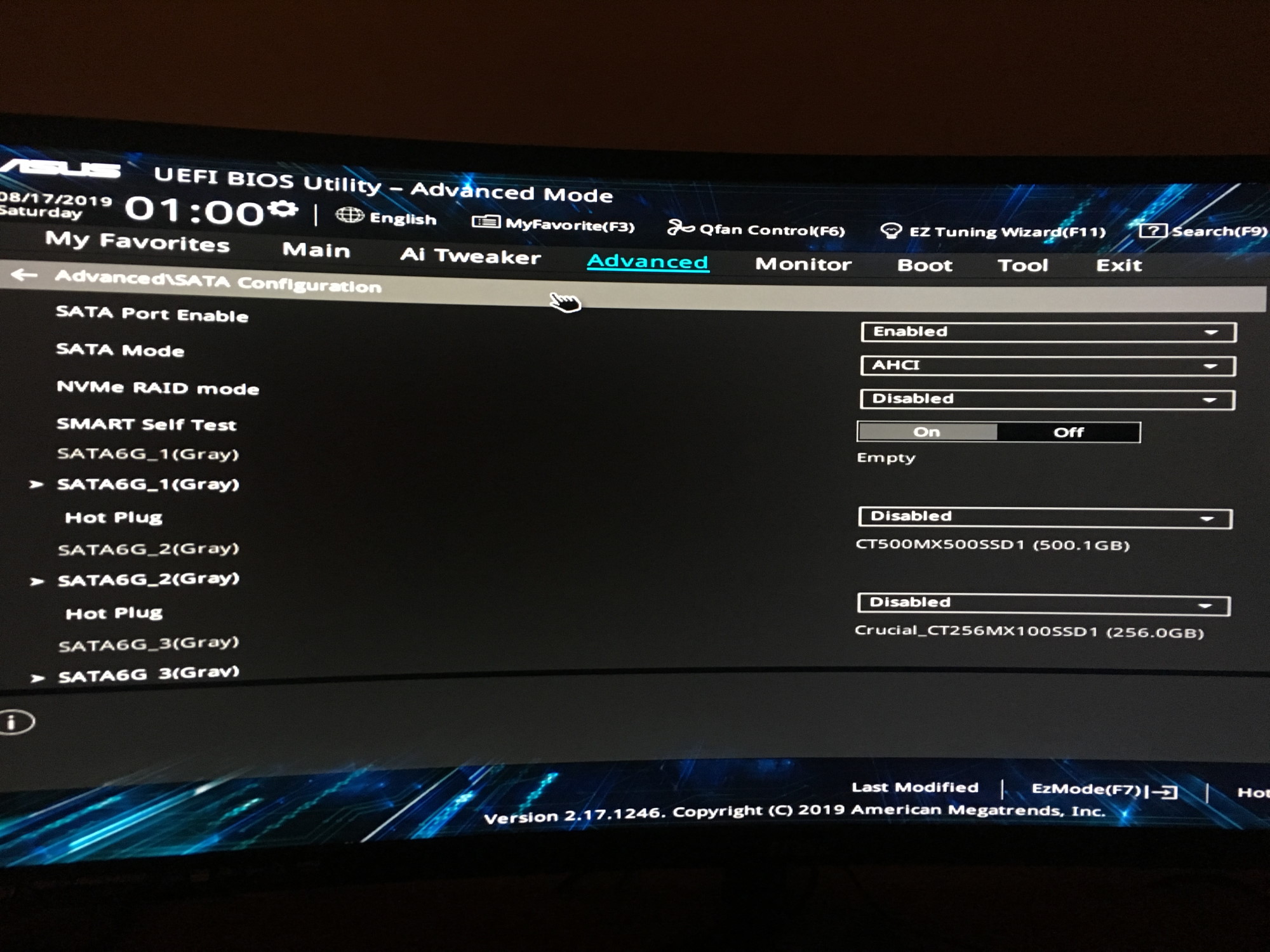

Auf dem Foto zu sehen ist nur, dass Hot Plugging enabled ist, das sagt nichts über die Ports ansich aus.
Ist der SATA Modus eh auf AHCI?
Falls die Laufwerke korrekt angeschlossen sind, sollten sie jedenfalls im BIOS in dem von dir ausgewählten Menü ersichtlich sein, siehe das Foto von mir.
Schalt Hot Plug mal aus und wechsel mal die SATA Kabel. GGf Kabelbruch.
