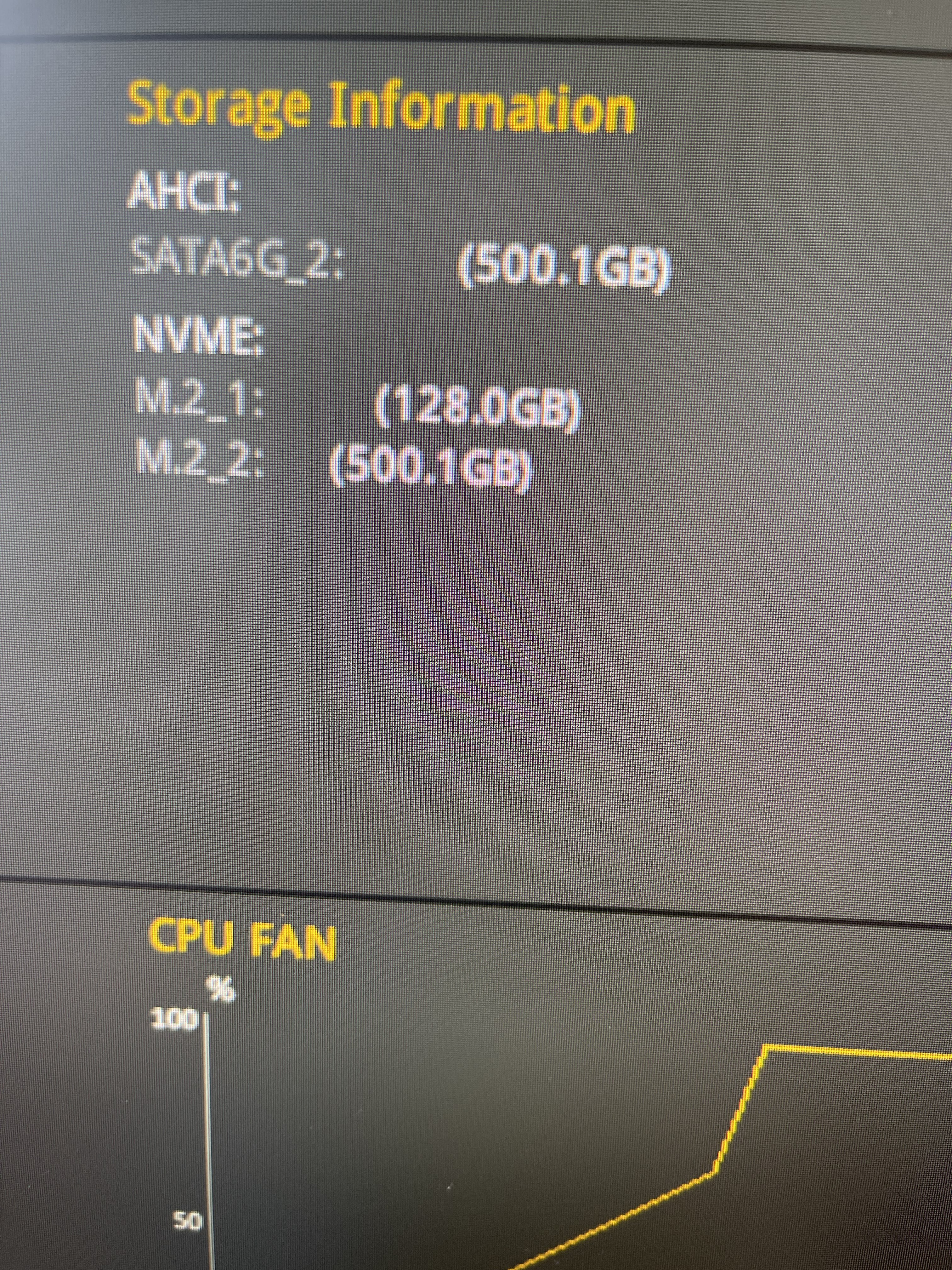

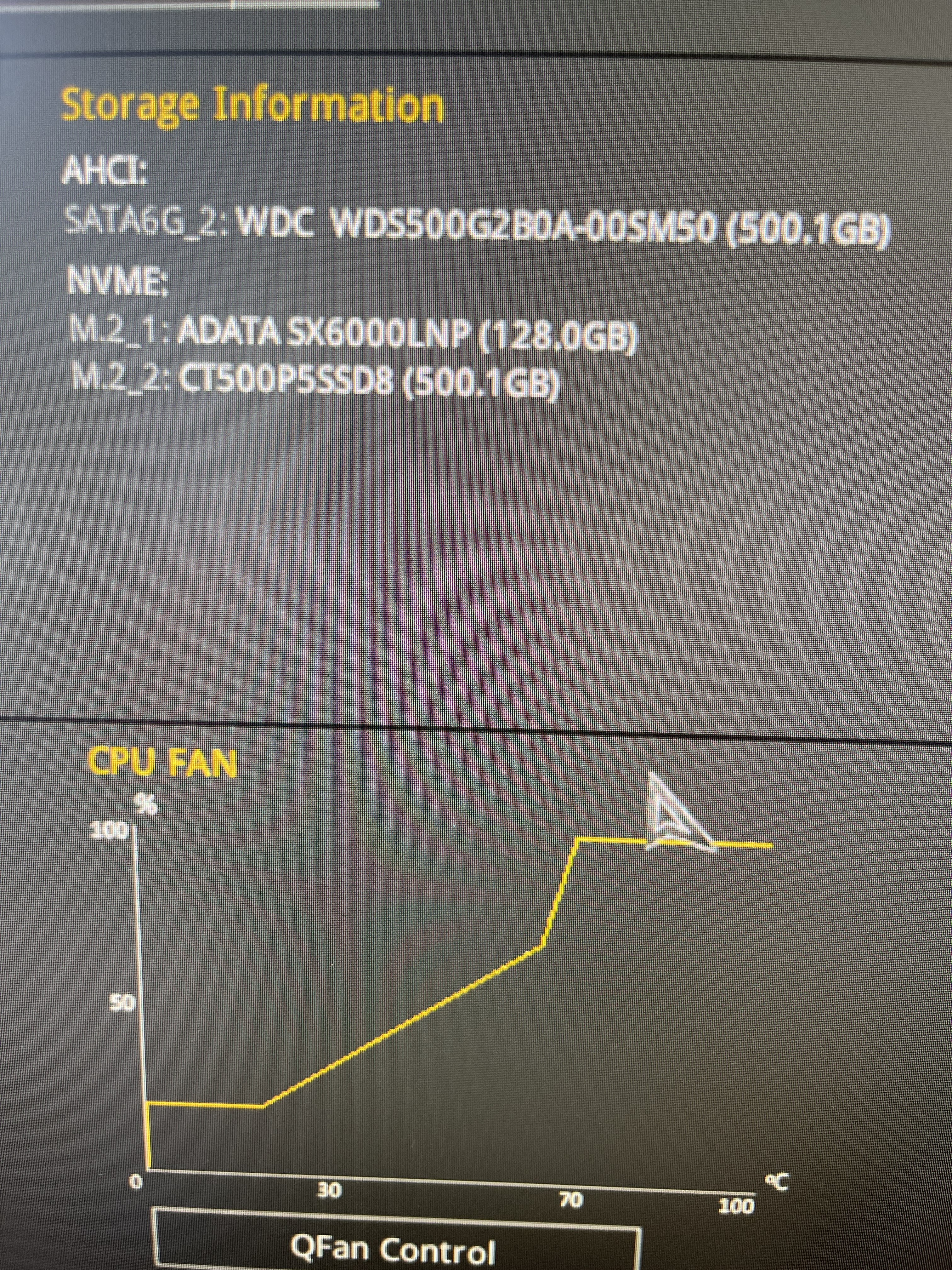

Auch werden die Massenspeicher korrekt im ersten Boot angezeigt und später im bios dann so?

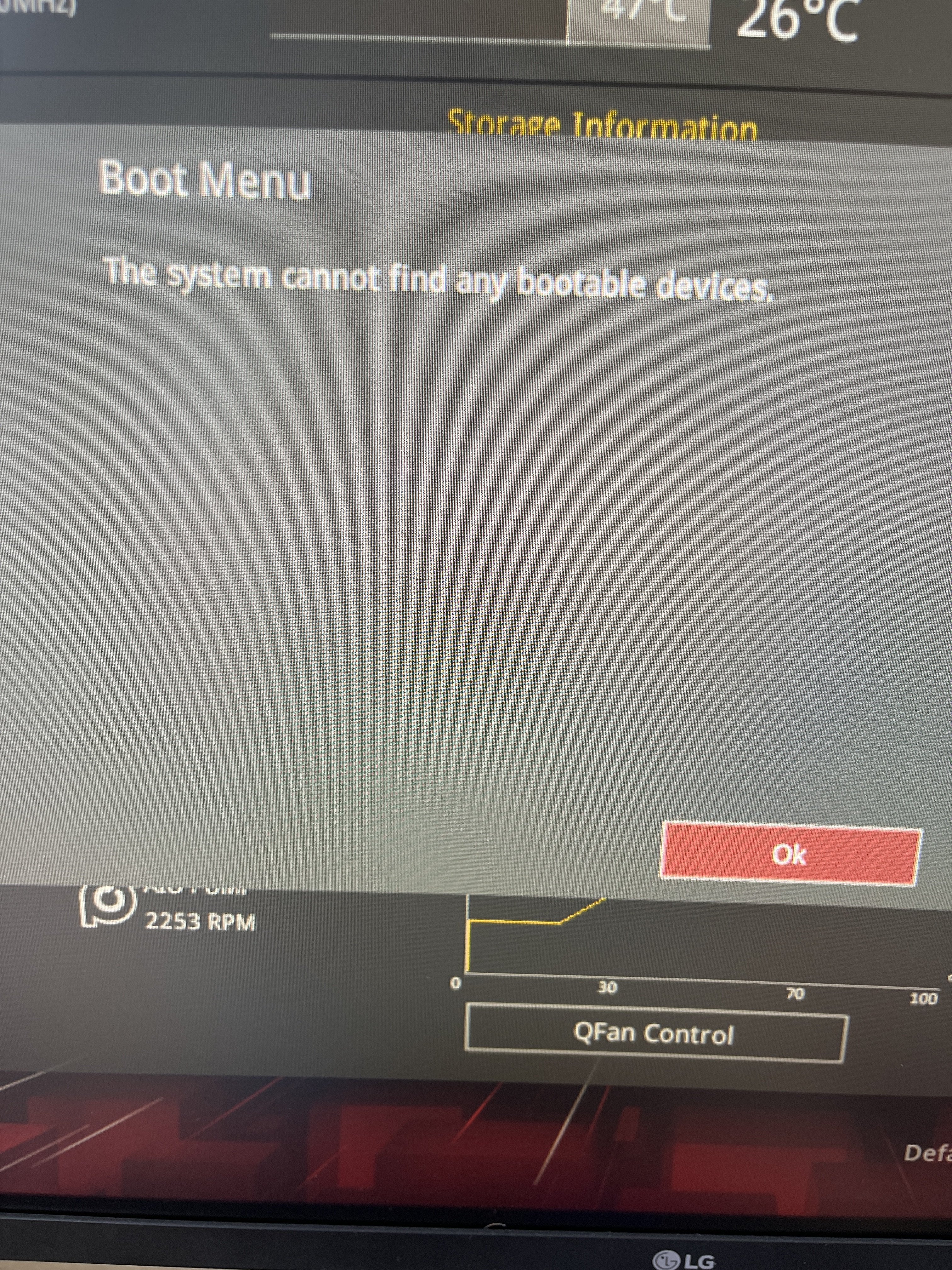

So manchmal geht es. Es kann aber nicht gebootet werden. Beim Start pipst er korrekt 1x.

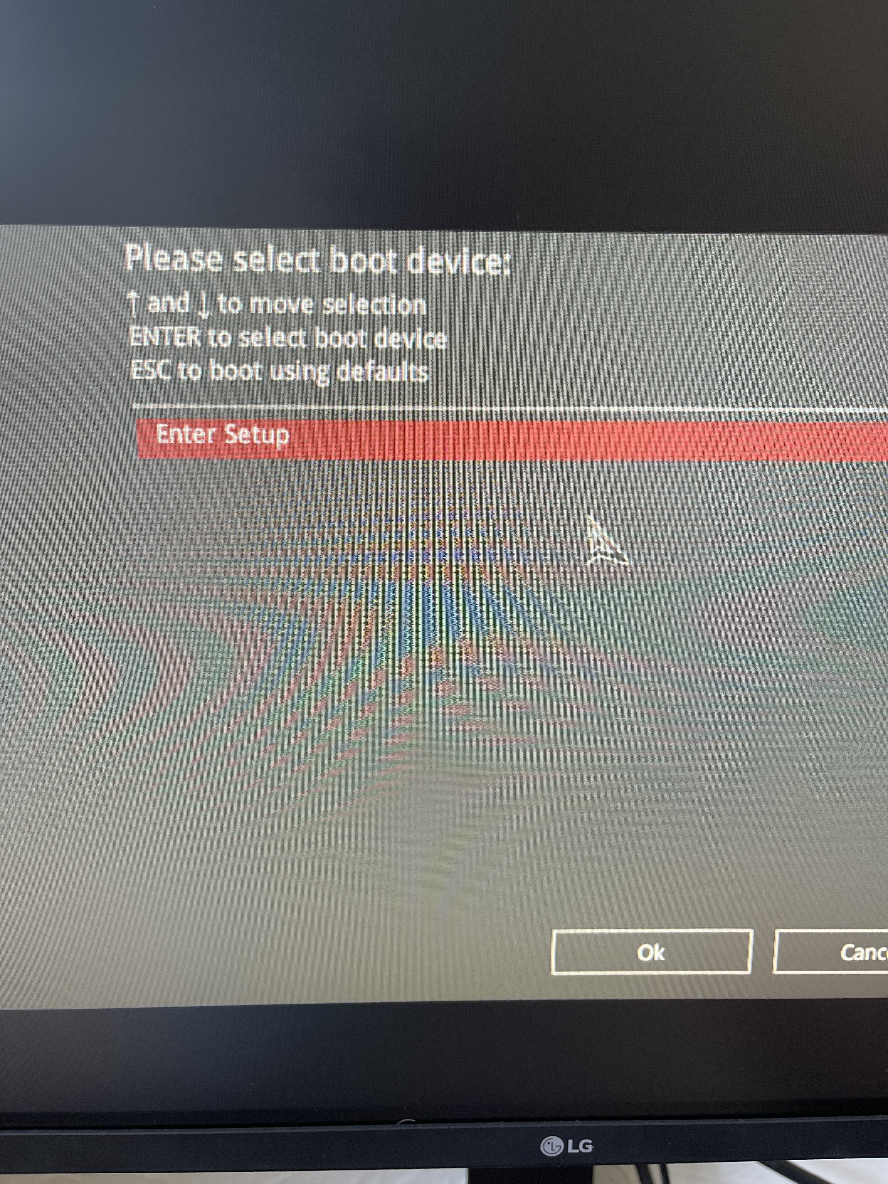

Hast Du manuell mal das Bootlaufwerk ausgewählt beim Einschalten?
Dazu F8 drücken und aus der Auswahl das korrekte nehmen.
Was wird im BIOS unter Boot angezeigt was man wählen kann? Dazu in den erweiterten Modus des BIOS wechseln.
