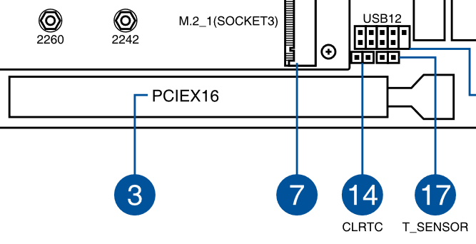

Und die CLRTC pins gefallen dir nicht?
So tief in der Materie stecke ich nicht.
Was soll ich mit den Pins machen?
Ähm das Bios zurück setzen, indem man die pins kurzschließt?!
Man Leute, wozu gibt sich der Hersteller die mühe und bringt ein Handbuch raus, wenns keiner liest?!
Also mal ganz ehrlich, das ist doch schon eine sehr fortschrittliche Methode, du schreibst das so, als wenn jeder das wissen und vorallem können muss.
Also ich würde mich nicht da dran trauen um irgendwas kurzzuschließen.
Wenn von einem Bios Reset bzw, zurücksetzen des Bios die Rede ist, ist es in 99 % der cmos-clear, der gemeint ist,
Du wirst von 100 User-Manuals vieleicht 2-3 Beschreibungen finden, wo das entfernen der Batterie ( zusätzlich ) beschrieben wird.
Es ist also ein ganz normaler Vorgang, der da zu tun ist, wenn das Bios, und die Einstellungen nicht richtig sind,
Ich zitiere mich mal selbst!
So und da du Google nicht bedienen kanst, geschweige denn das Handbuch lesen, hab ich dir extra noch mal die Deutsche erklärung der Anschlüsse rausgesucht!!
Und hier nochmal der link, den du ja nicht gefunden hast!!
Und nochmal extra für dich, was passiert, wenn man asus b550 f gaming bios reset in der Googlesuchleiste eingibt!
Manchen Leuten muss man wirklich alles vorkauen, weil sie zu faul und zu Dumm sind, Eigeninitative zu zeigen!!
Da könnt ich dann im Strahl :kotz::stock:
