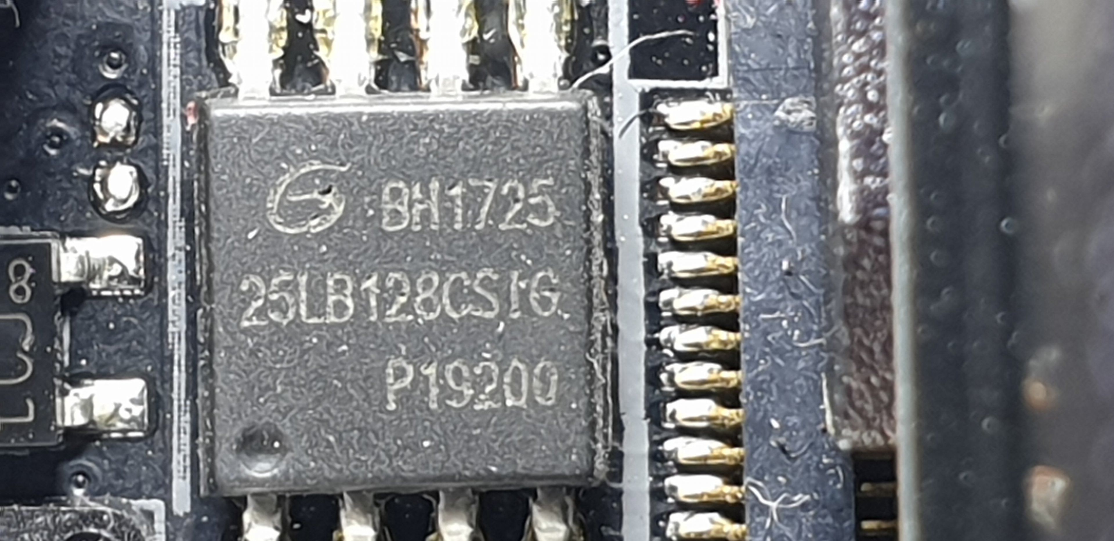

Das ist doch der Bios chip richtig? Meint ihr ich könnte mit diesm Tool:
CH341A 24 25 Serie EEPROM Flash BIOS USB Programmer den Chip neu flashen?

Hallo Leute, ich bin happy, das Board läuft wieder, habe es tatsächlich mit dem CH341A USB Programmer hinbekommen den Bios Chip zu löschen und neu zu schreiben. Wichtig ist es mit der neuesten Software für diesen Programmer zu flashen. Vielen Dank für die vielen Tipps. Gruß
