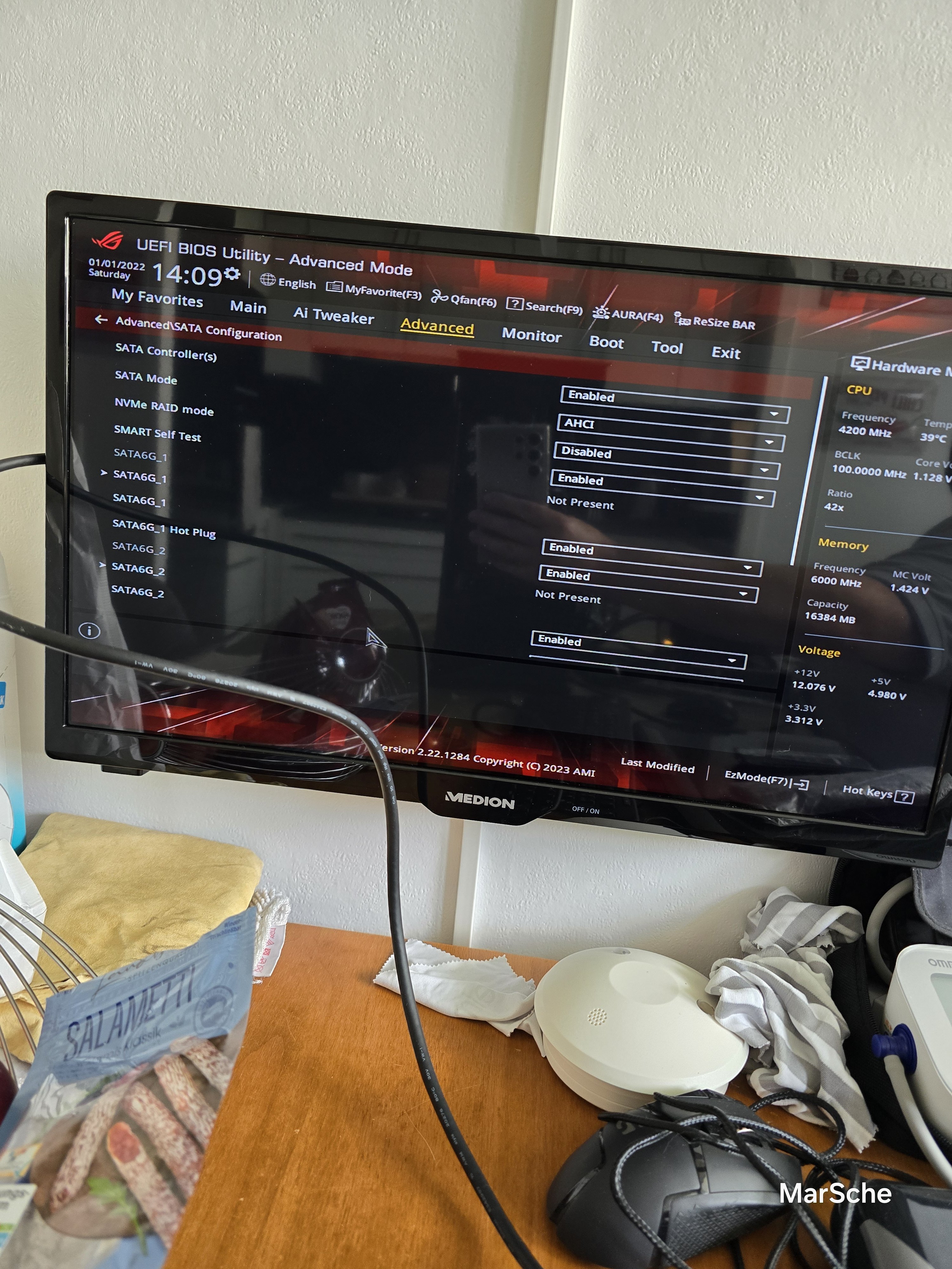

Das Board hat vom Werk die Bios Version 1807 installiert das Board kommt auch ins Bios. Dort sehe ich jedoch keinerlei meiner NVMe Steckplatz 1 oder SSD's die per SATA 1/2/3 angeschlossen sind.
Der Controller ist natürlich aktiviert auf AHCI.

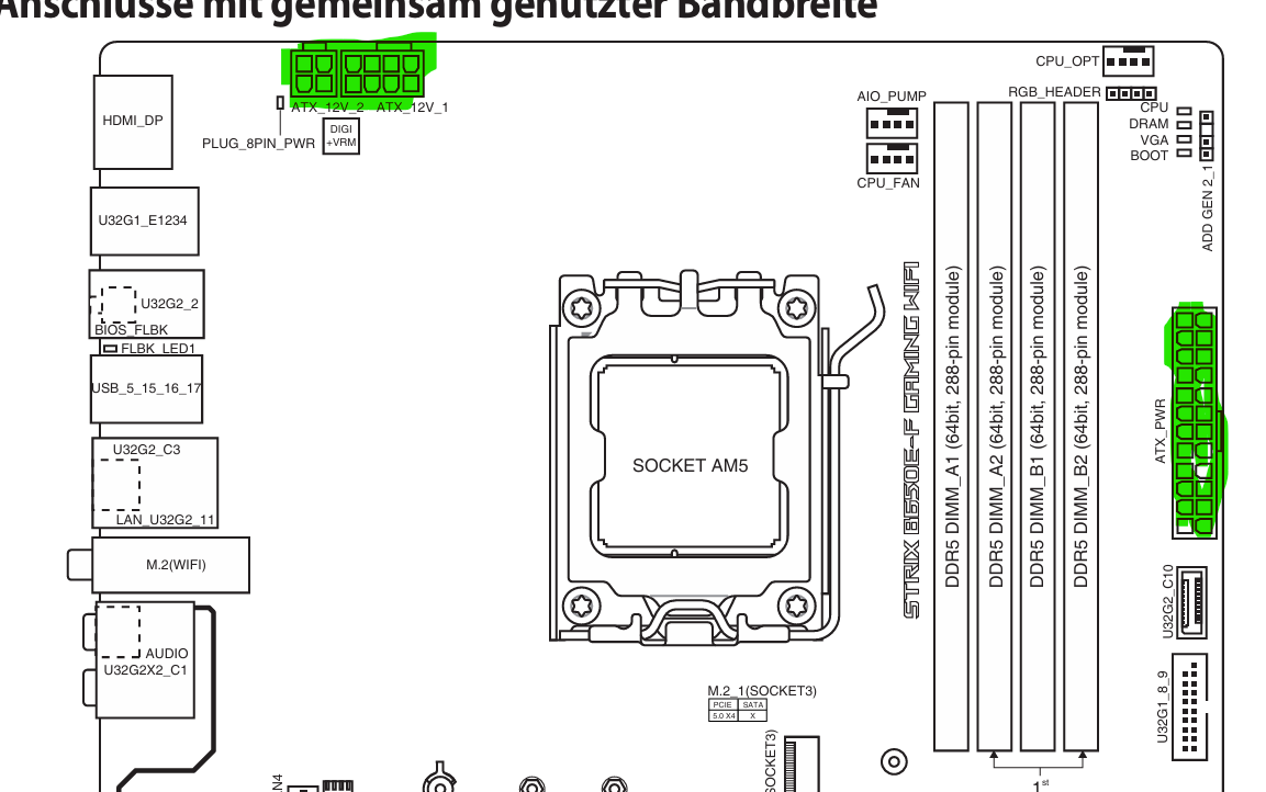

Die grün markierten sind bei mir zur Versorgung der CPU gesteckt, hast du ggf. etwas übersehen?
Anhand des Screenshots kannst du auch nochmal die richtigen RAM-Slots #2 und #4 überprüfen.
Und zu guter Letzt noch der Link zum Handbuch:
https://dlcdnets.asus.com/pub/ASUS/mb/Socket AM5/ROG_STRIX_B650E-F_GAMING_WIFI/G23880_ROG_STRIX_B650E-F_GAMING_WIFI_UM_V4_WEB.pdf?model=ROG STRIX B650E-F GAMING WIFI

Guten Morgen

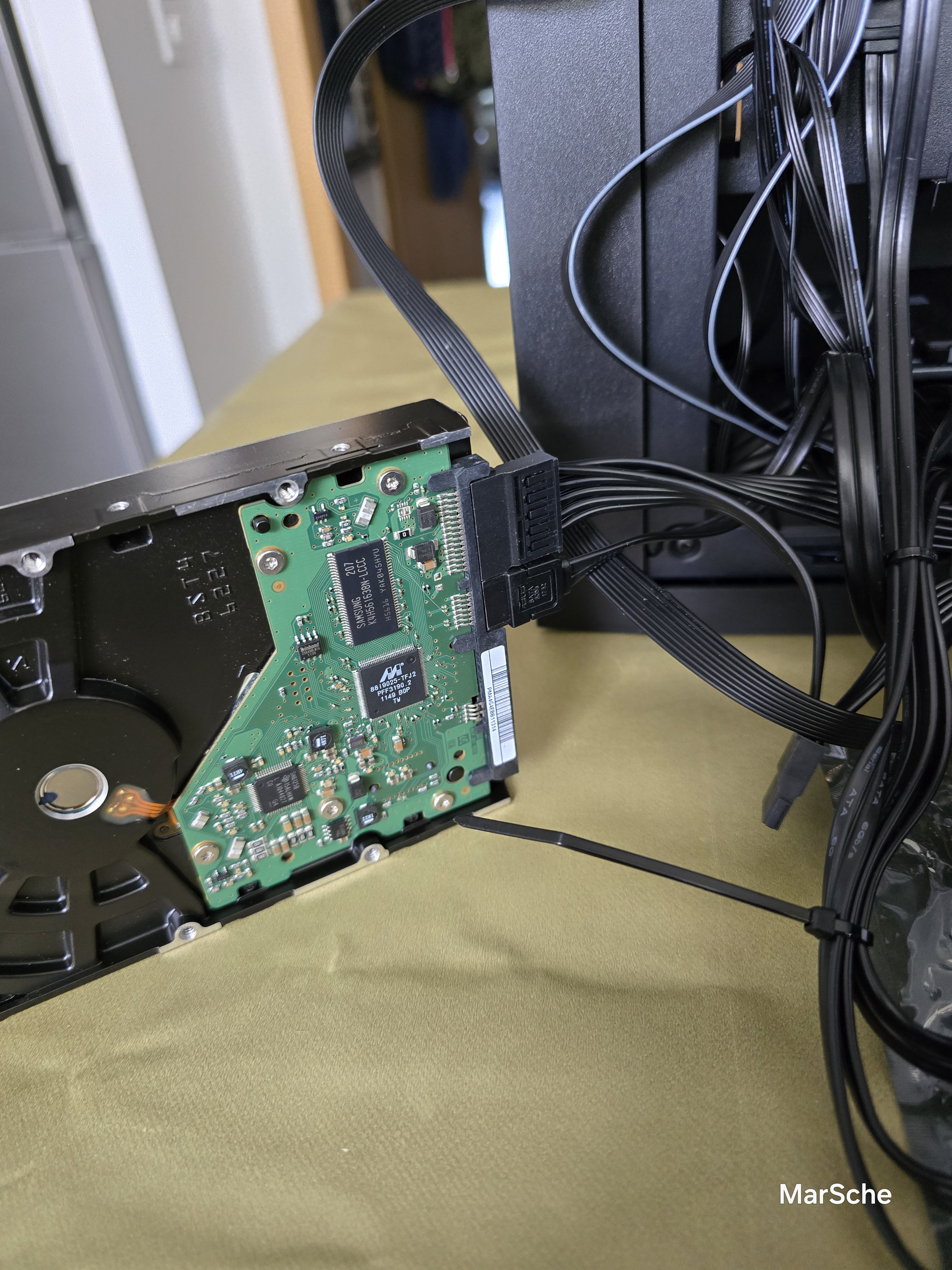

Ich habe nun mal eine ältere HDD an Sata angeschlossen.
Damit kann man wenigstens spüren ob der Motor dreht, das tut er ubd auch hier wird die Platte nicht im Bios erkannt.
Es wird defekt sein.

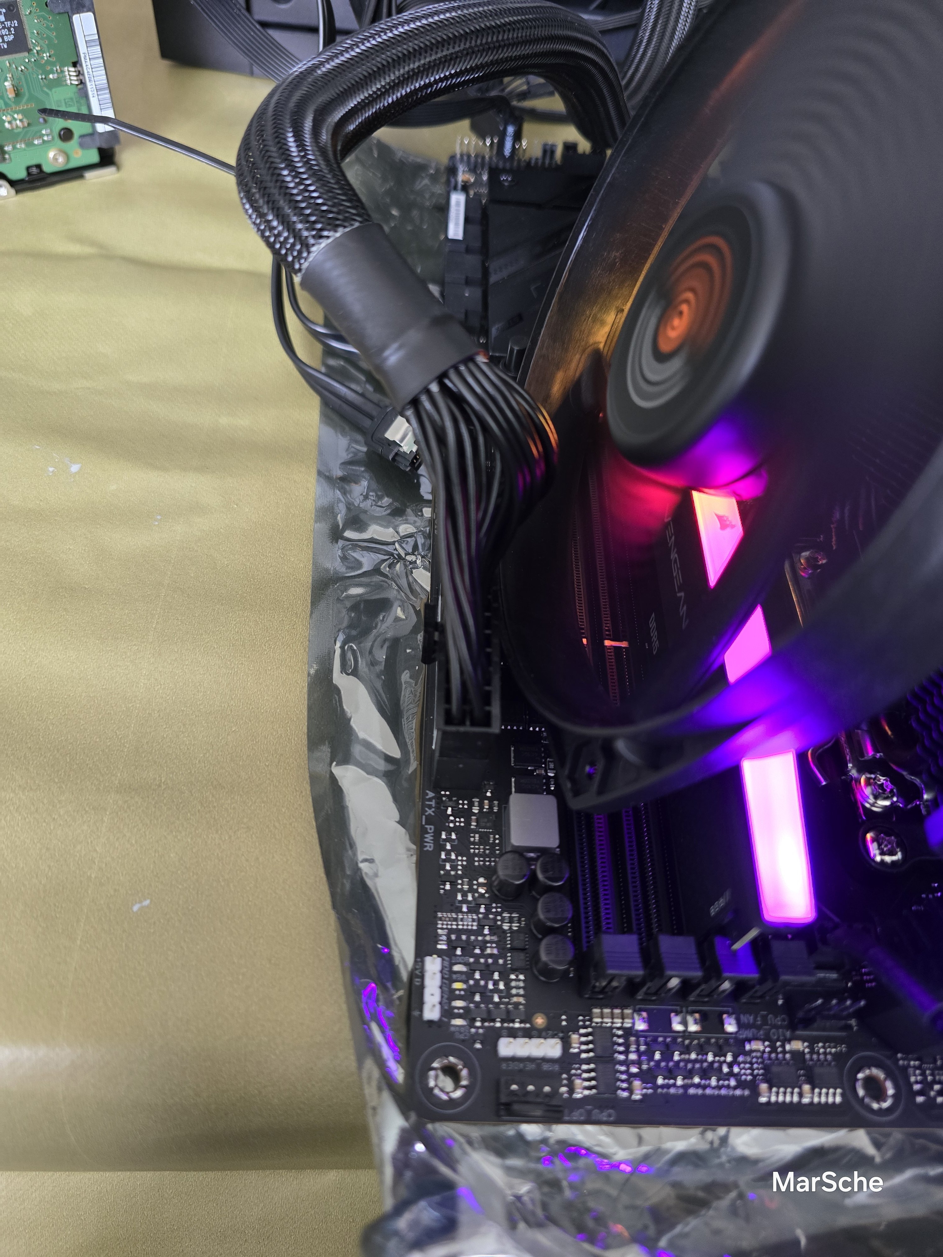

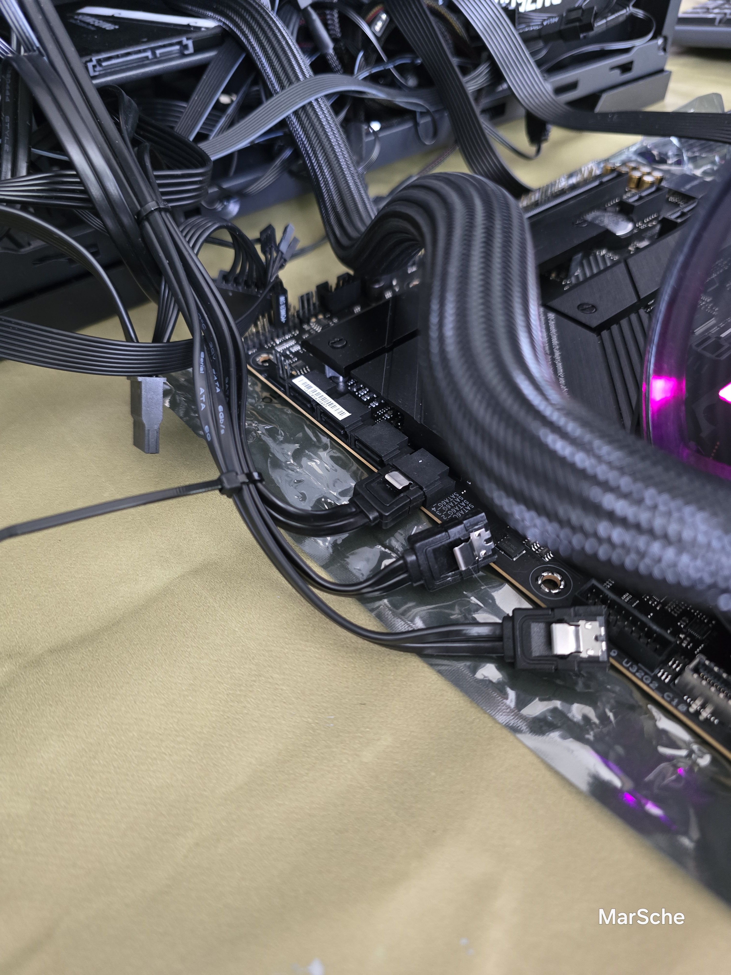

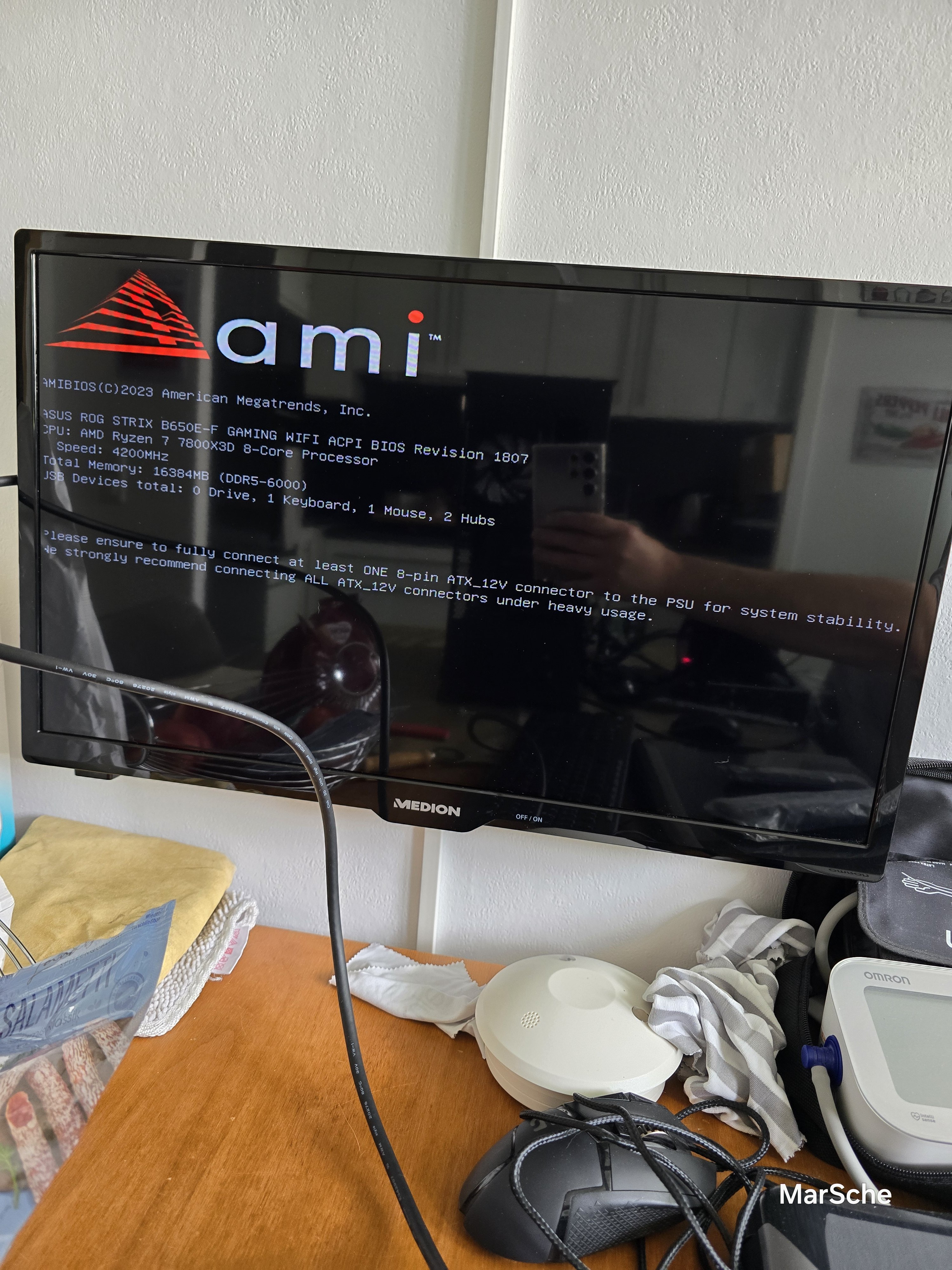

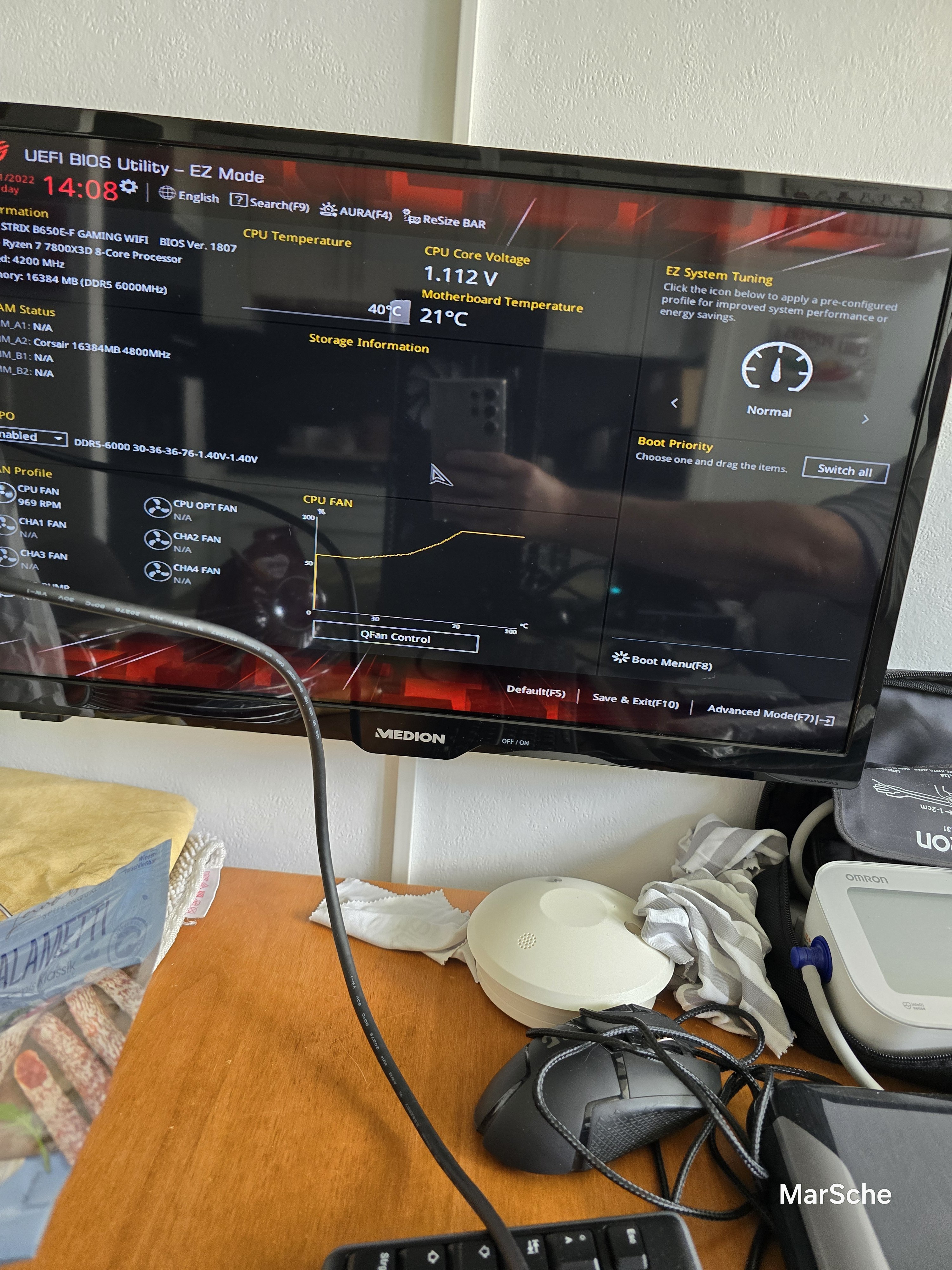

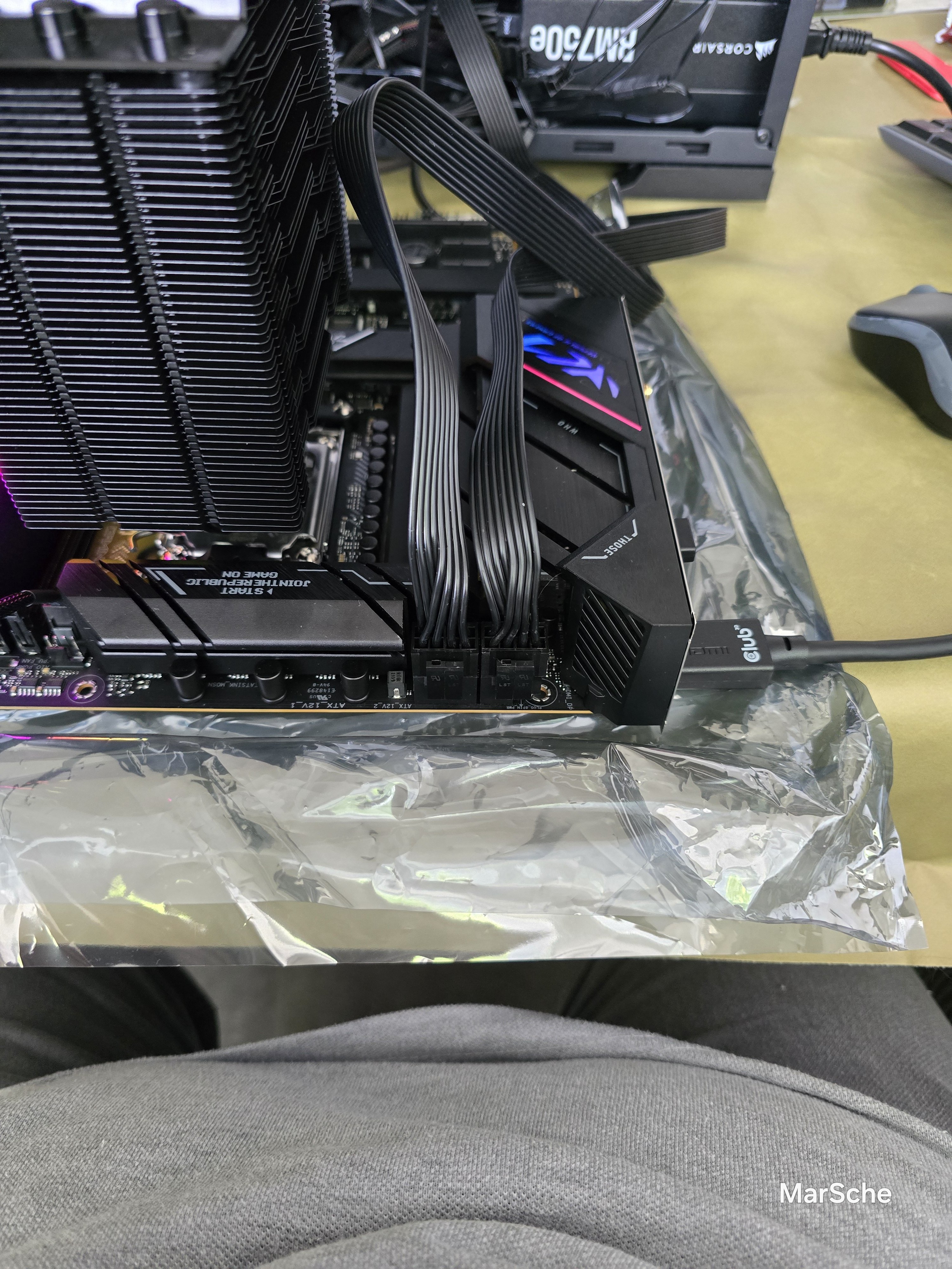

Anbei Fotos des Aufbaus.
Auch merkwürdig diese Meldung der 12V Leitung beim Boot.

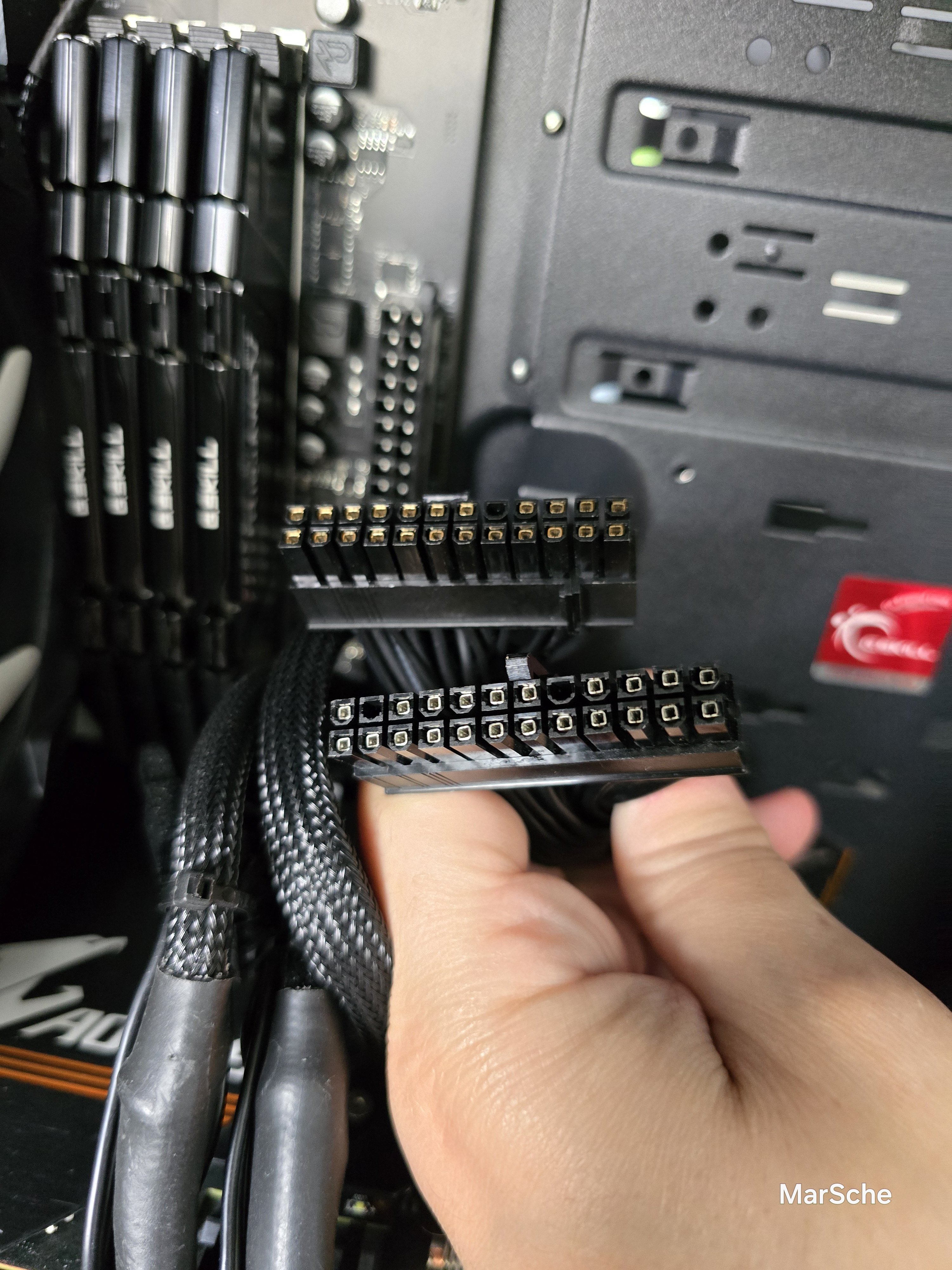

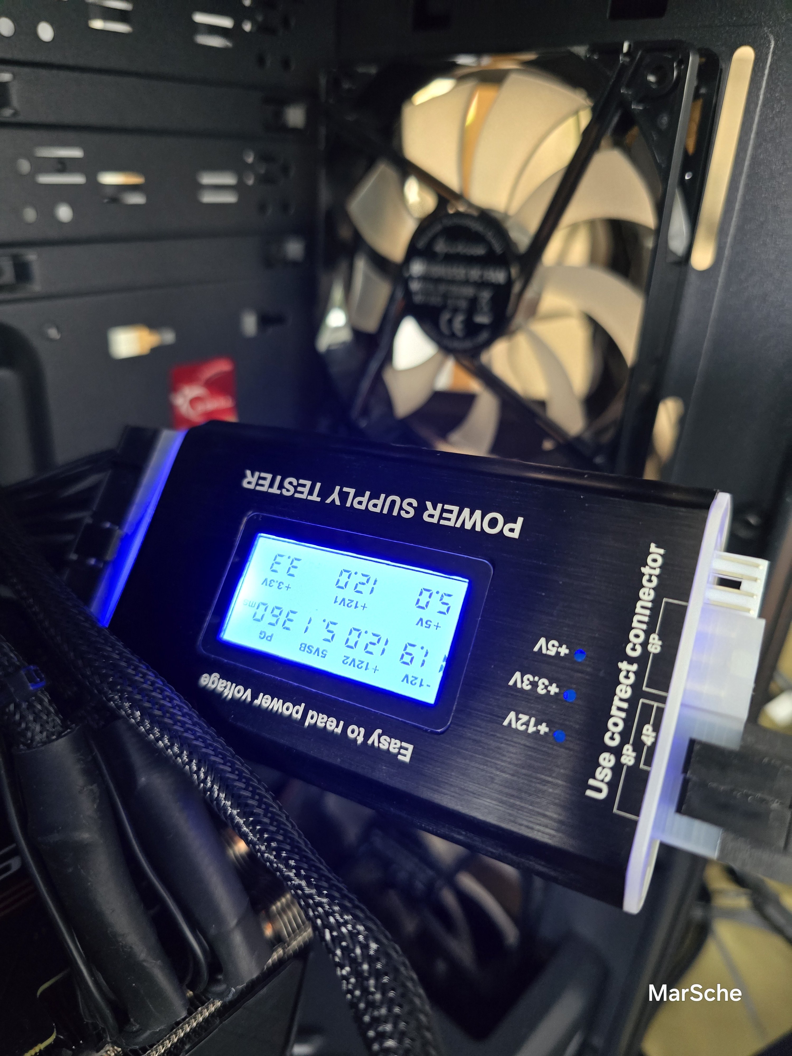

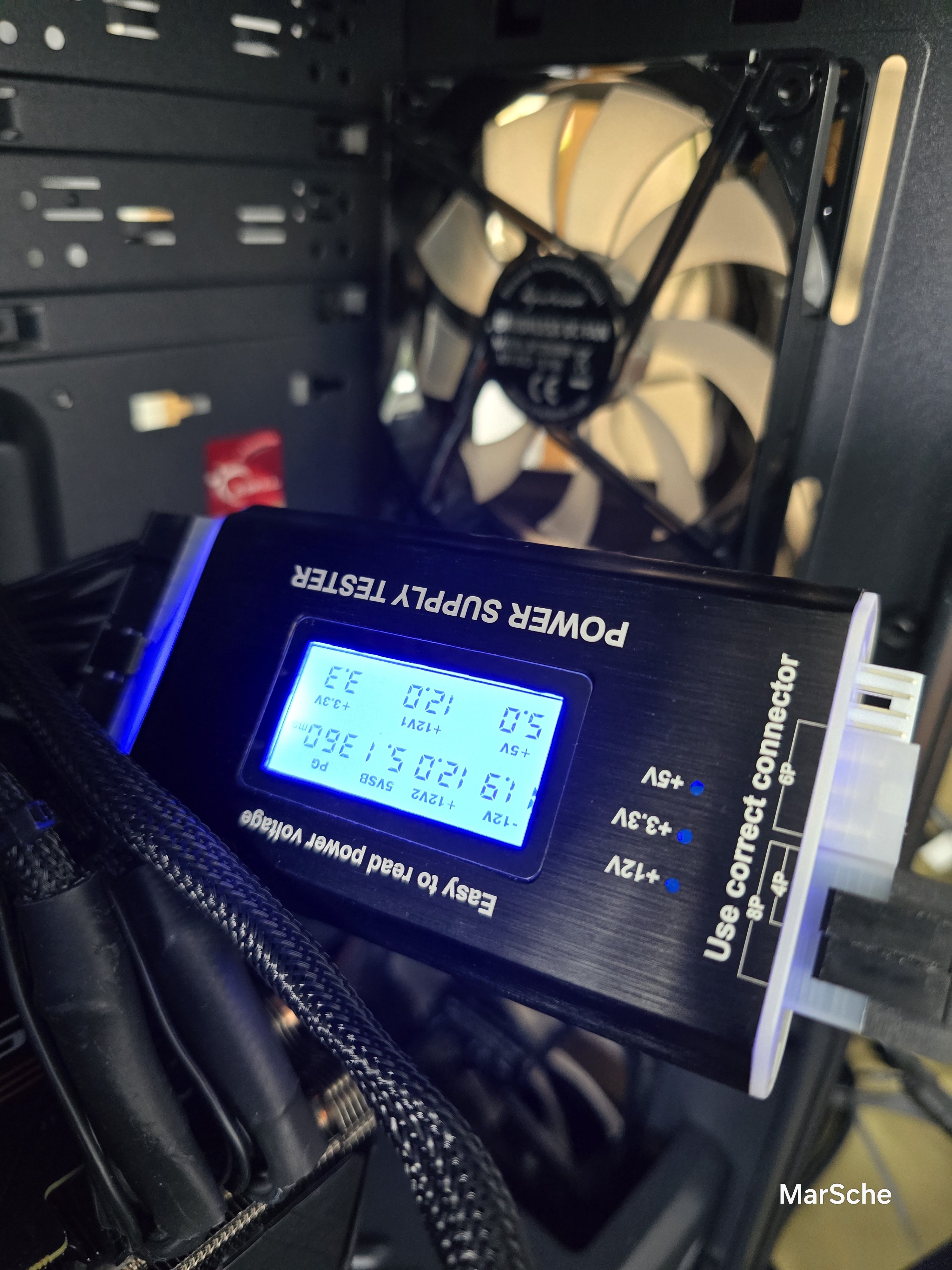

Nachtrag
Ich habe nun mal ein Seasonic Netzteil, welches in einem anderen PC verbaut ist mit einem Netzteiltester überprüft. Dort werden mir die -12V angezeigt, was mit bei meinem aktuellen Cosair nicht angezeigt wird. Dort fehlen diese -12v laut Tester. Dazu hatte ich einen anderen Thread eröffnet.
Zudem sehen die ATX Stecker anders aus.
Beim Seasonic, goldene Kontakte, ist ein Kontakt mehr vorhanden, als beim Corsair, silberne Kontakte, siehe Foto.
Nach check in den technischen Unterlagen ist beim Corsair in der Tat Pin 14 (-12V) und Pin 20 (+5V) nicht mehr vorhanden. Beim Seasonic ist es Pin 20 (+5V).
Kann es sein, dass ASUS Boards auf den fehlenden Pin 14, -12V reagiert?
Könnte das der Grund sein, warum das Board nicht läuft?
