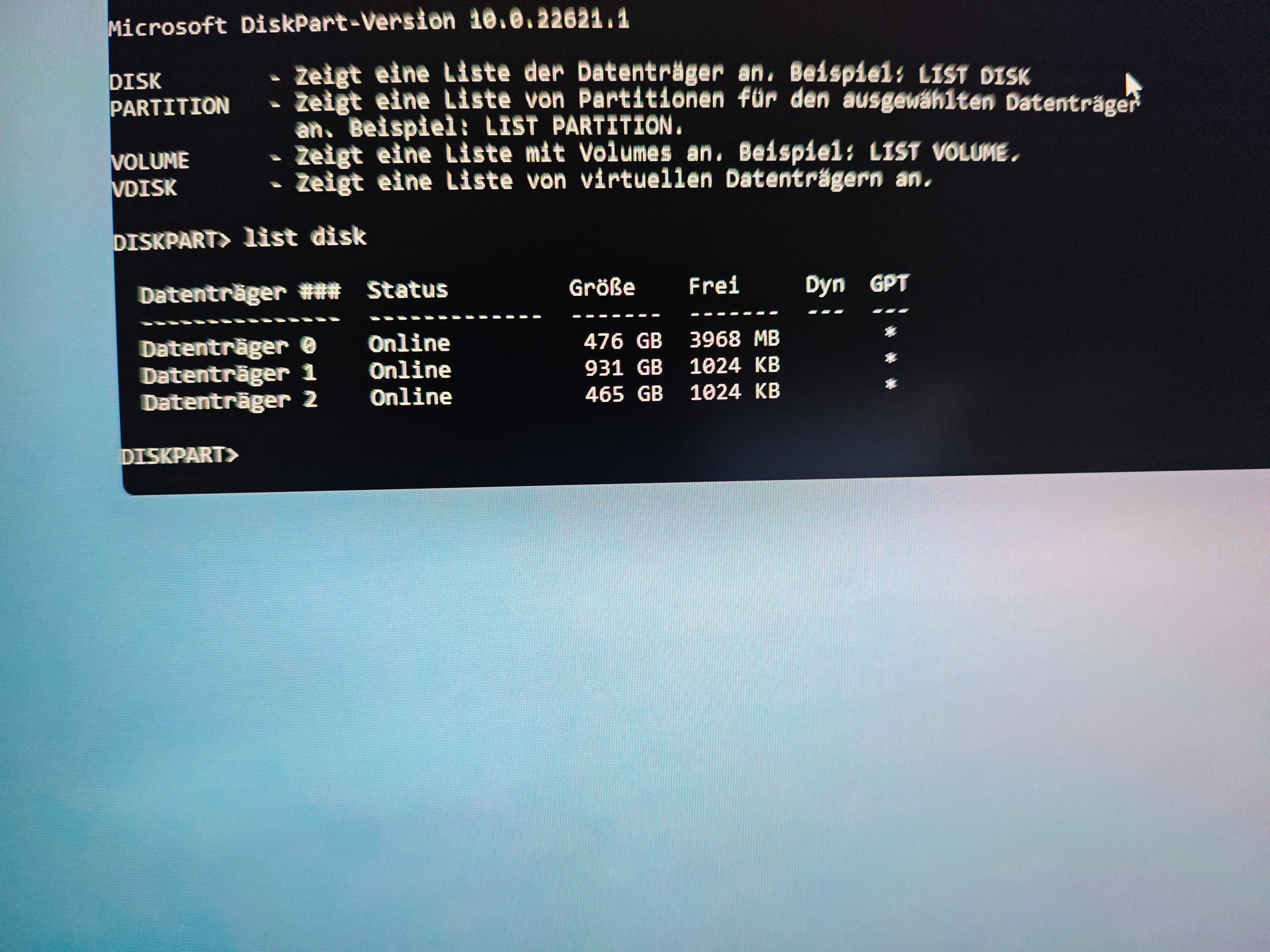

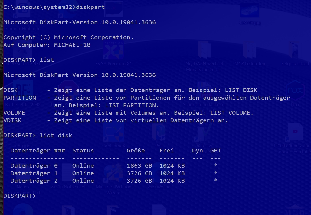

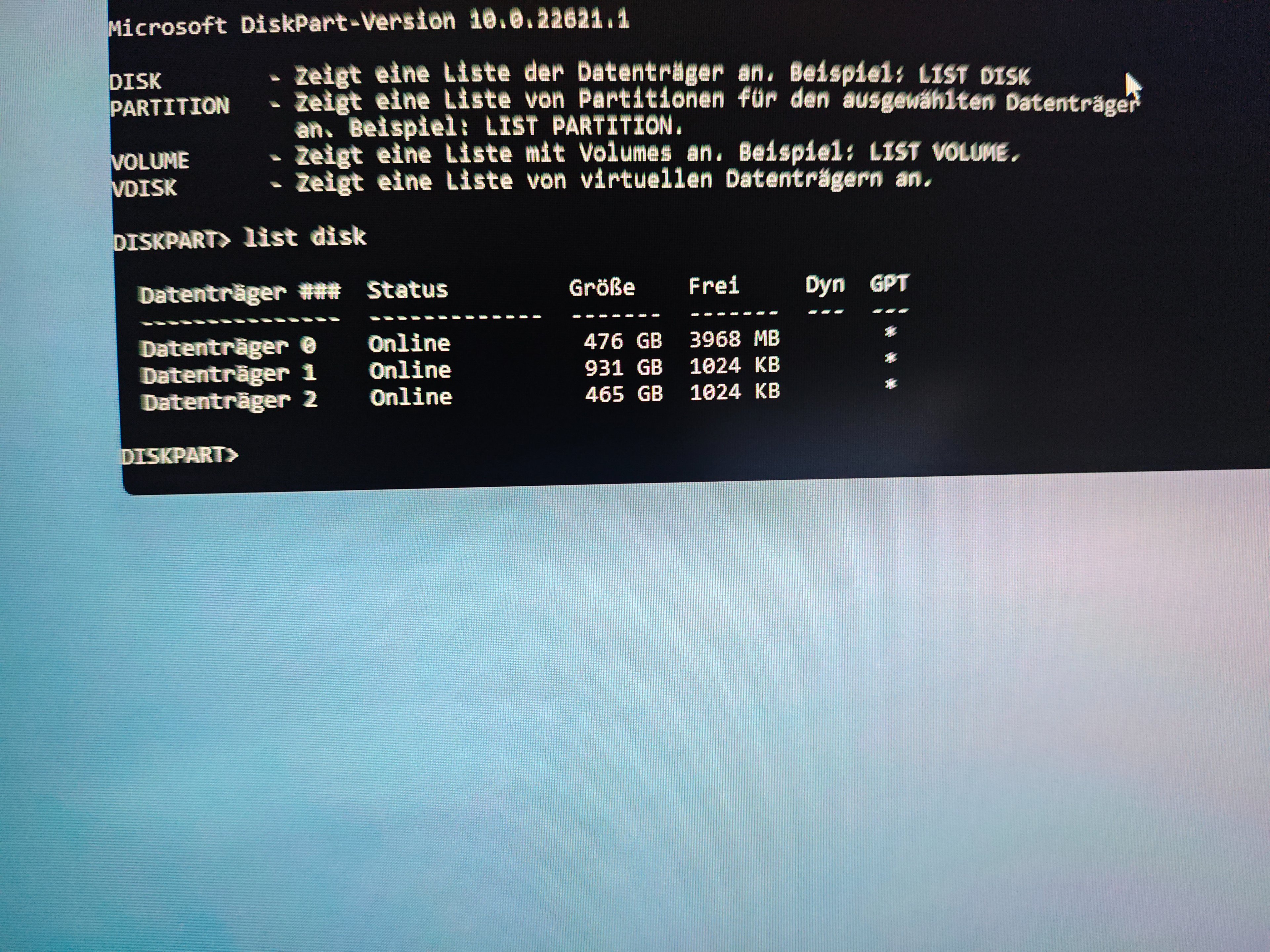

CMD als Admin, diskpart eingeben, dann list disk eingeben. Was kommt da bei dir?

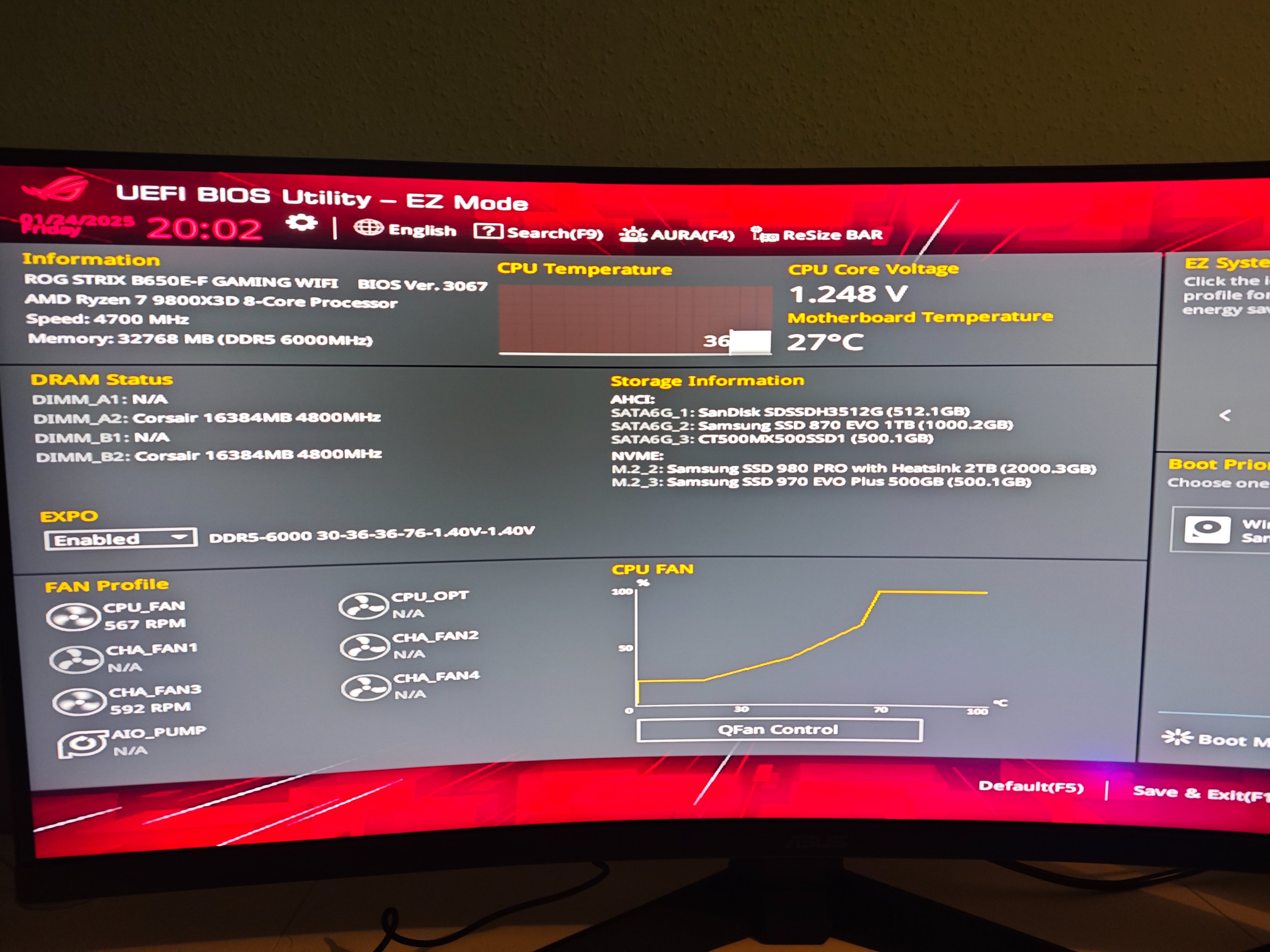

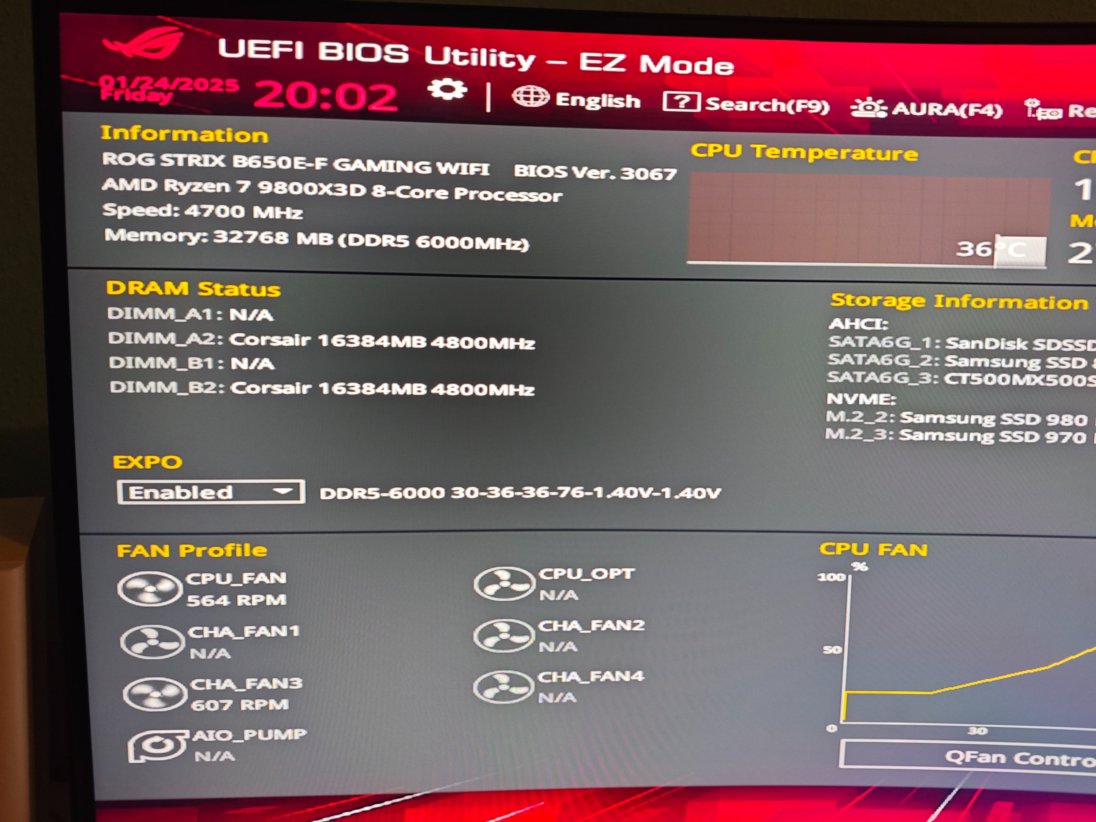

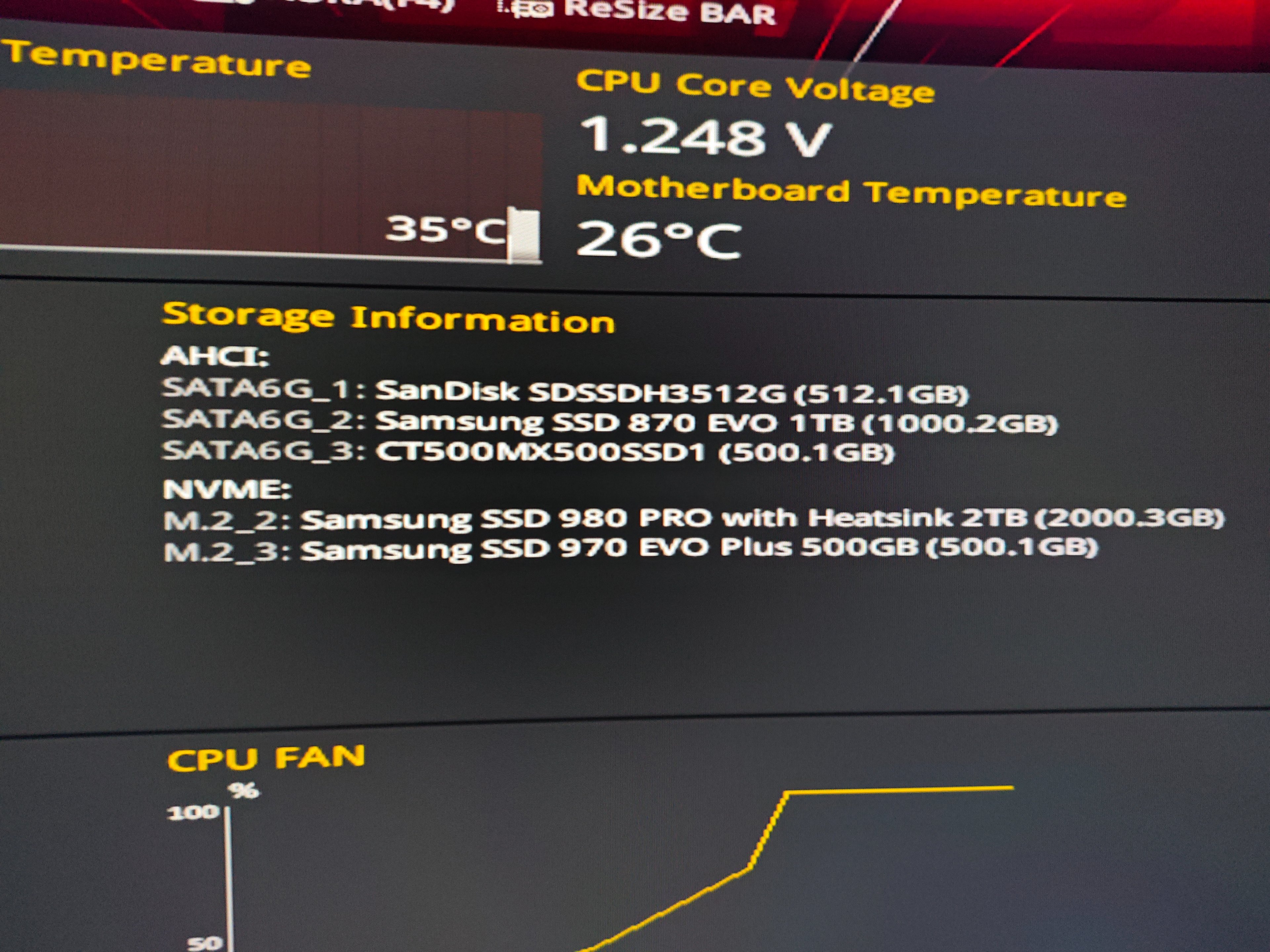

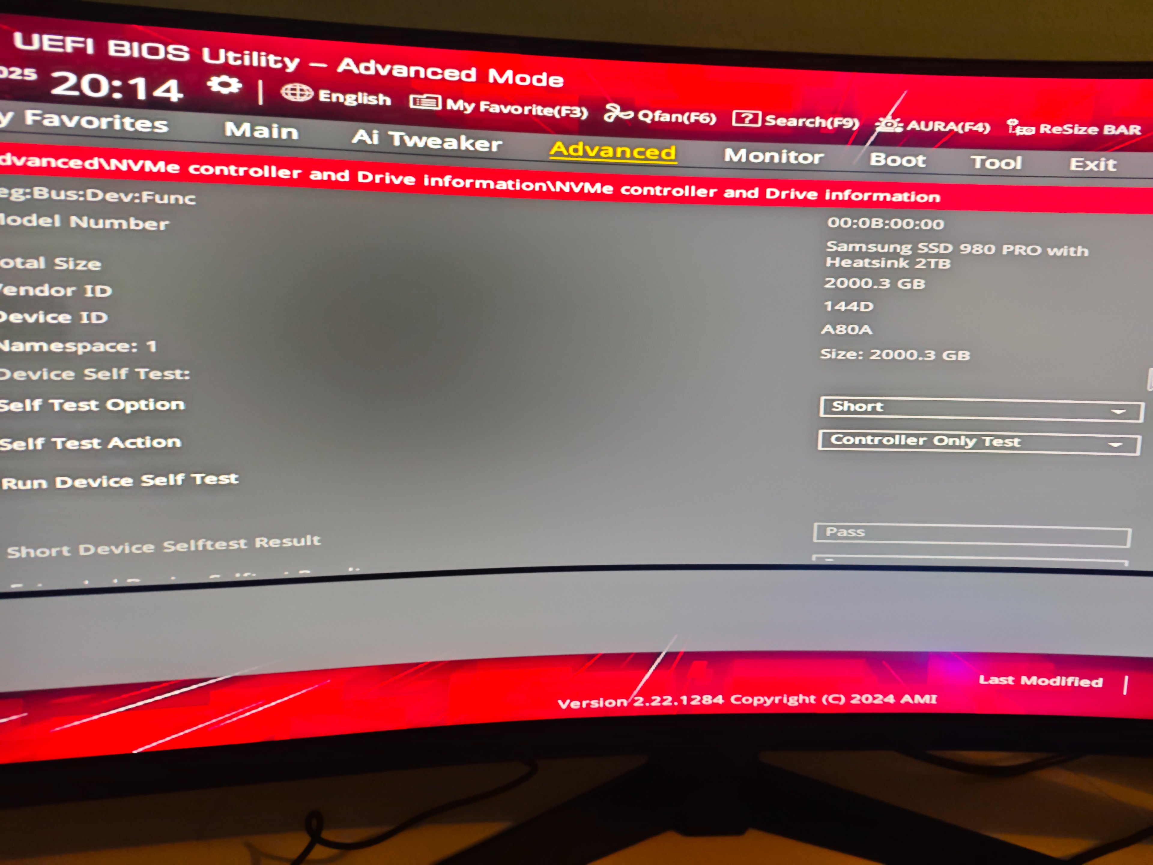

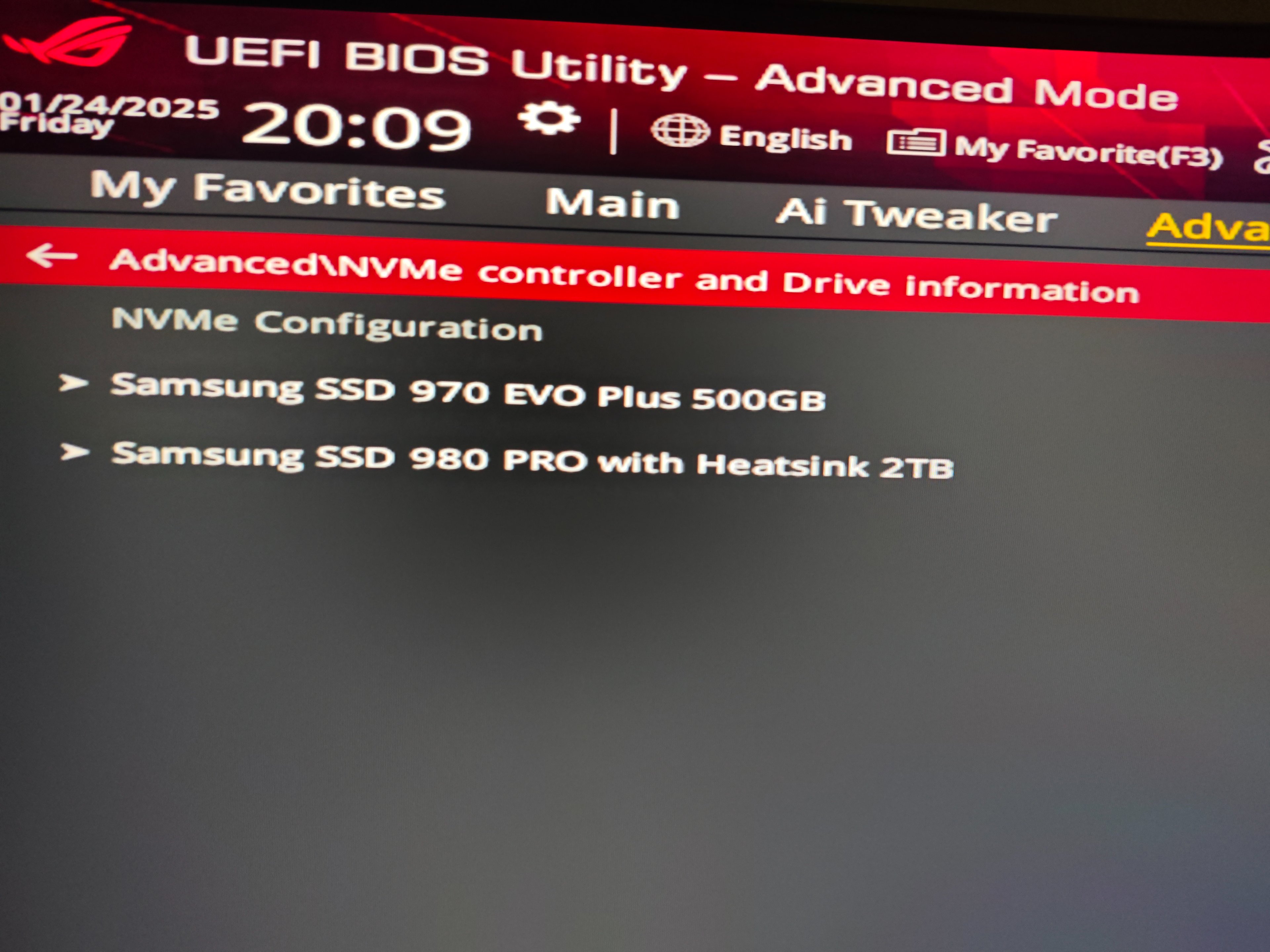

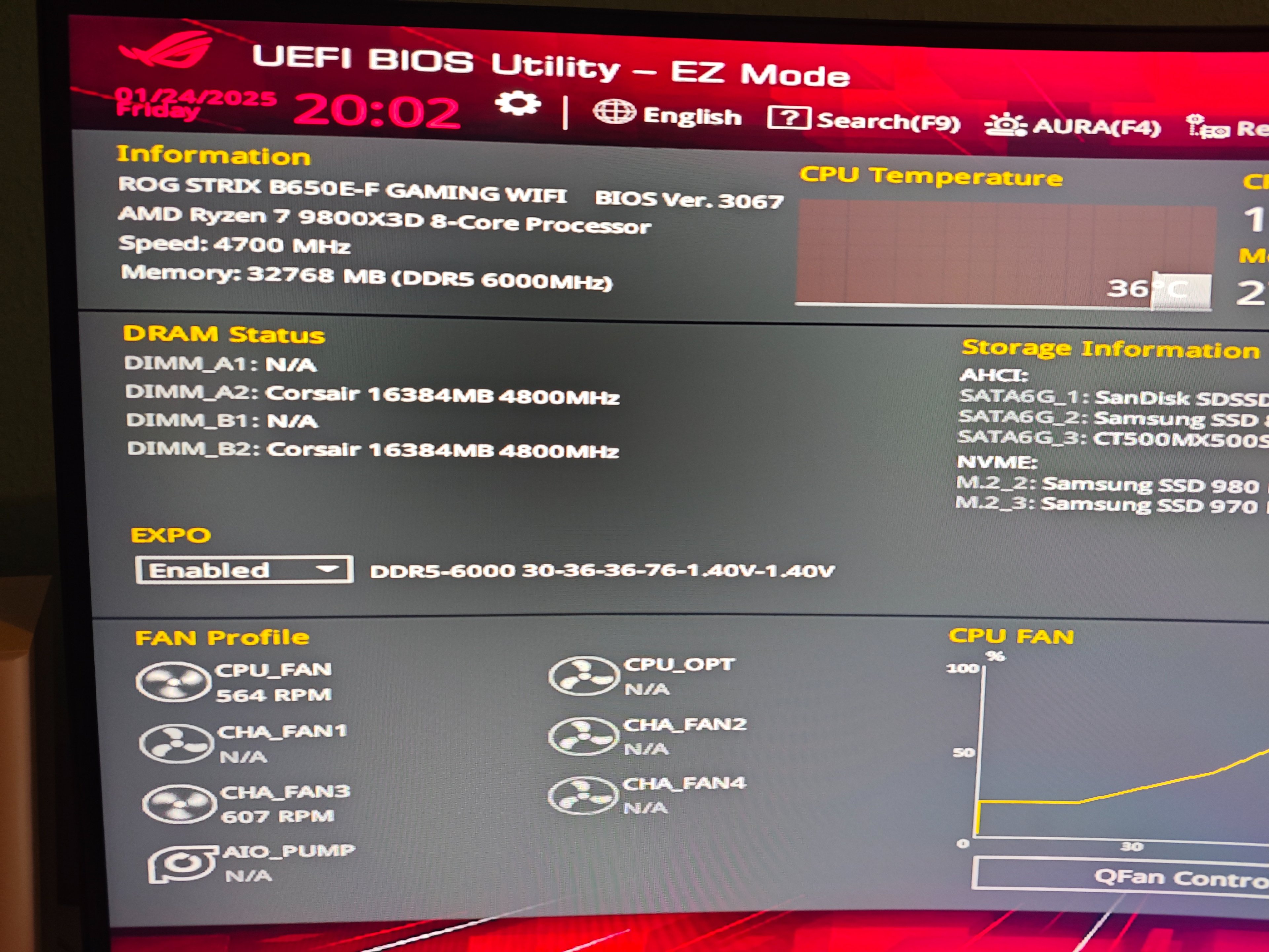

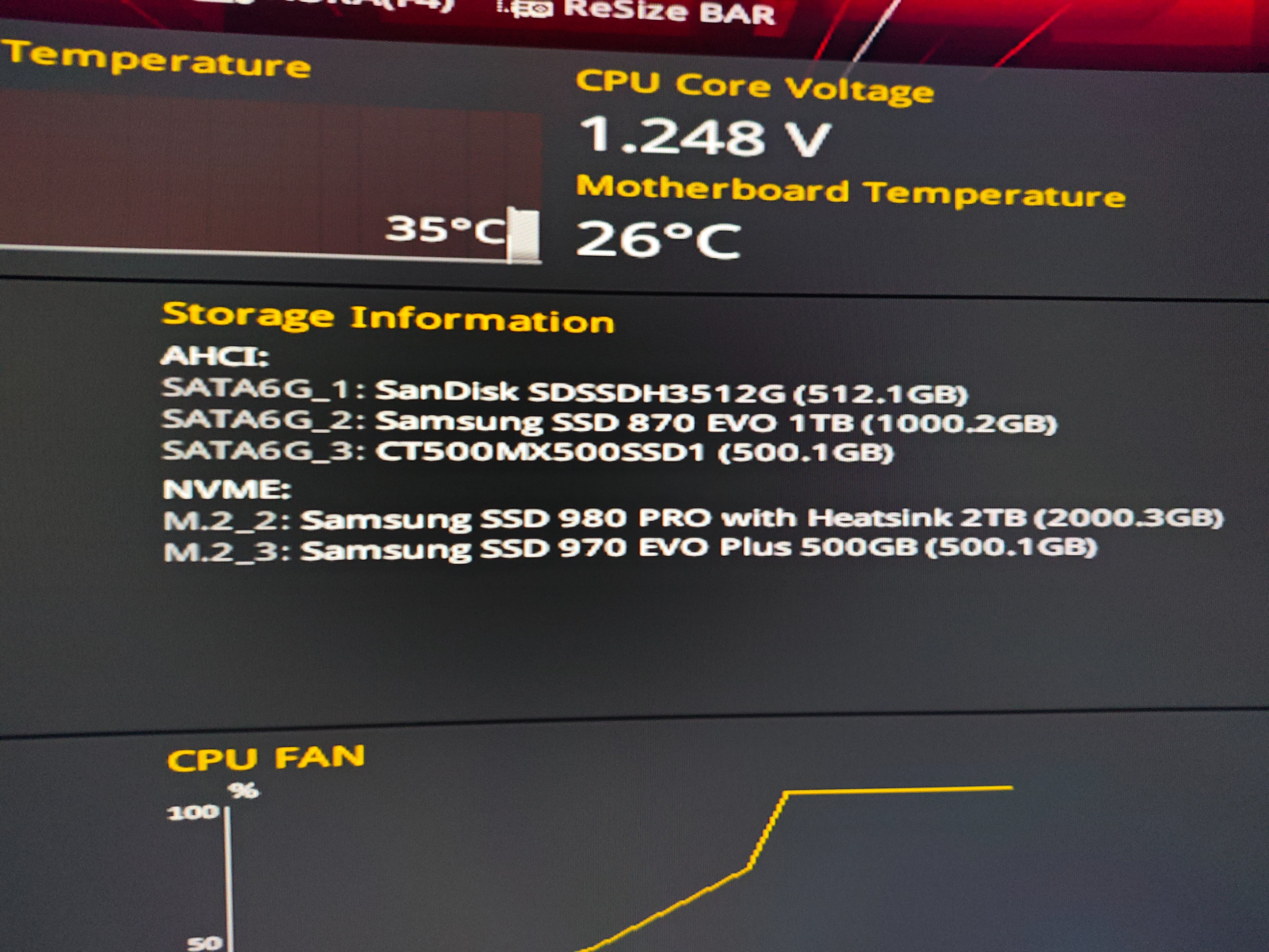

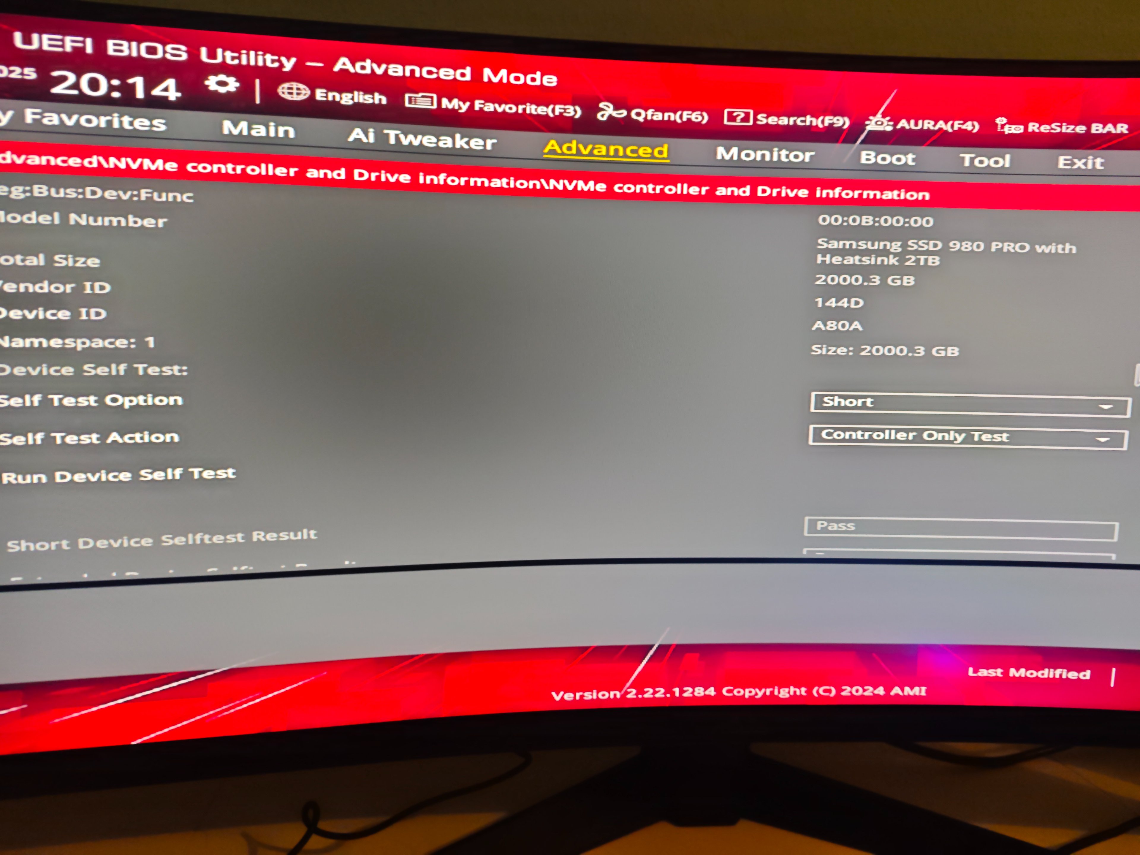

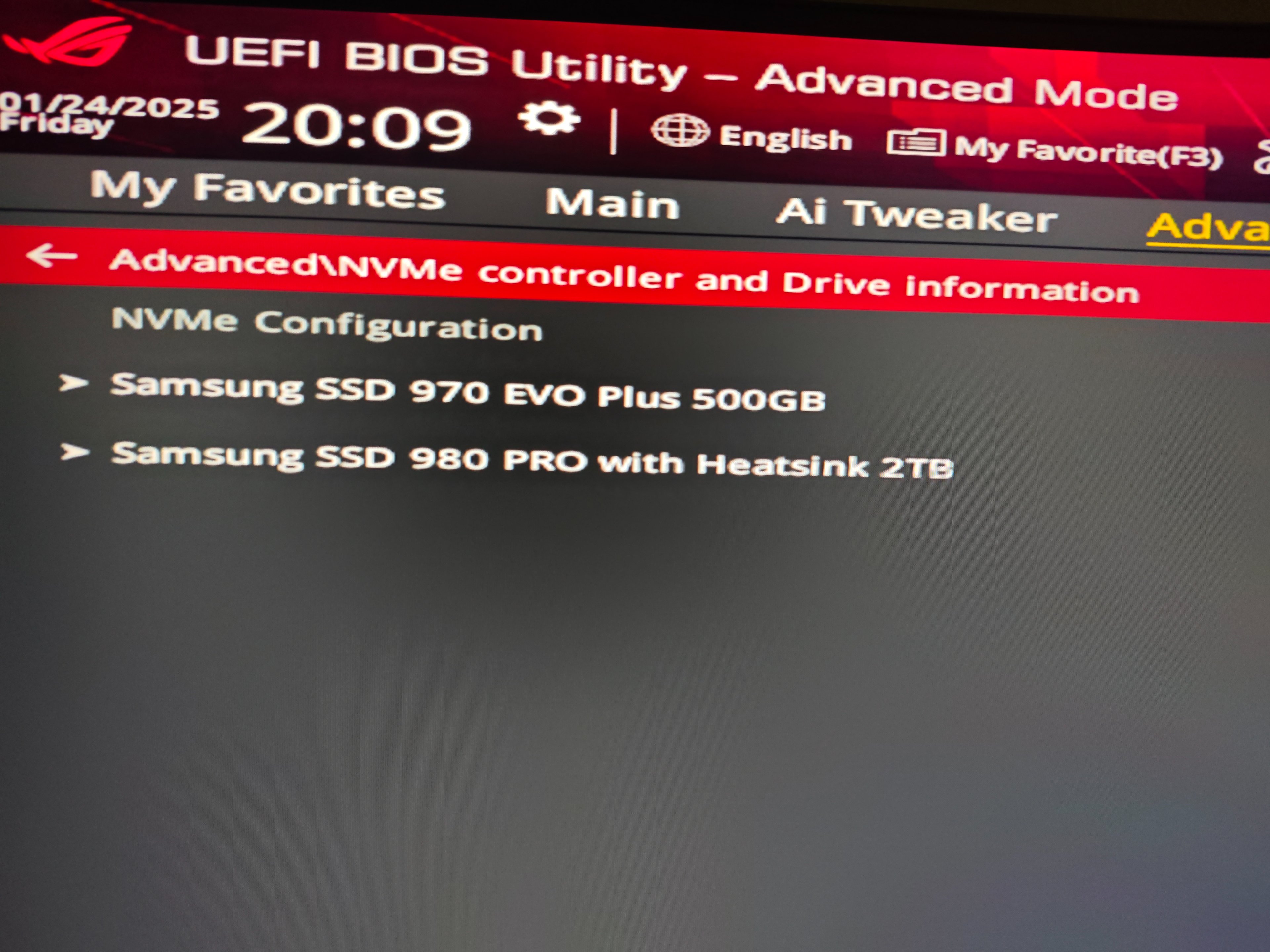

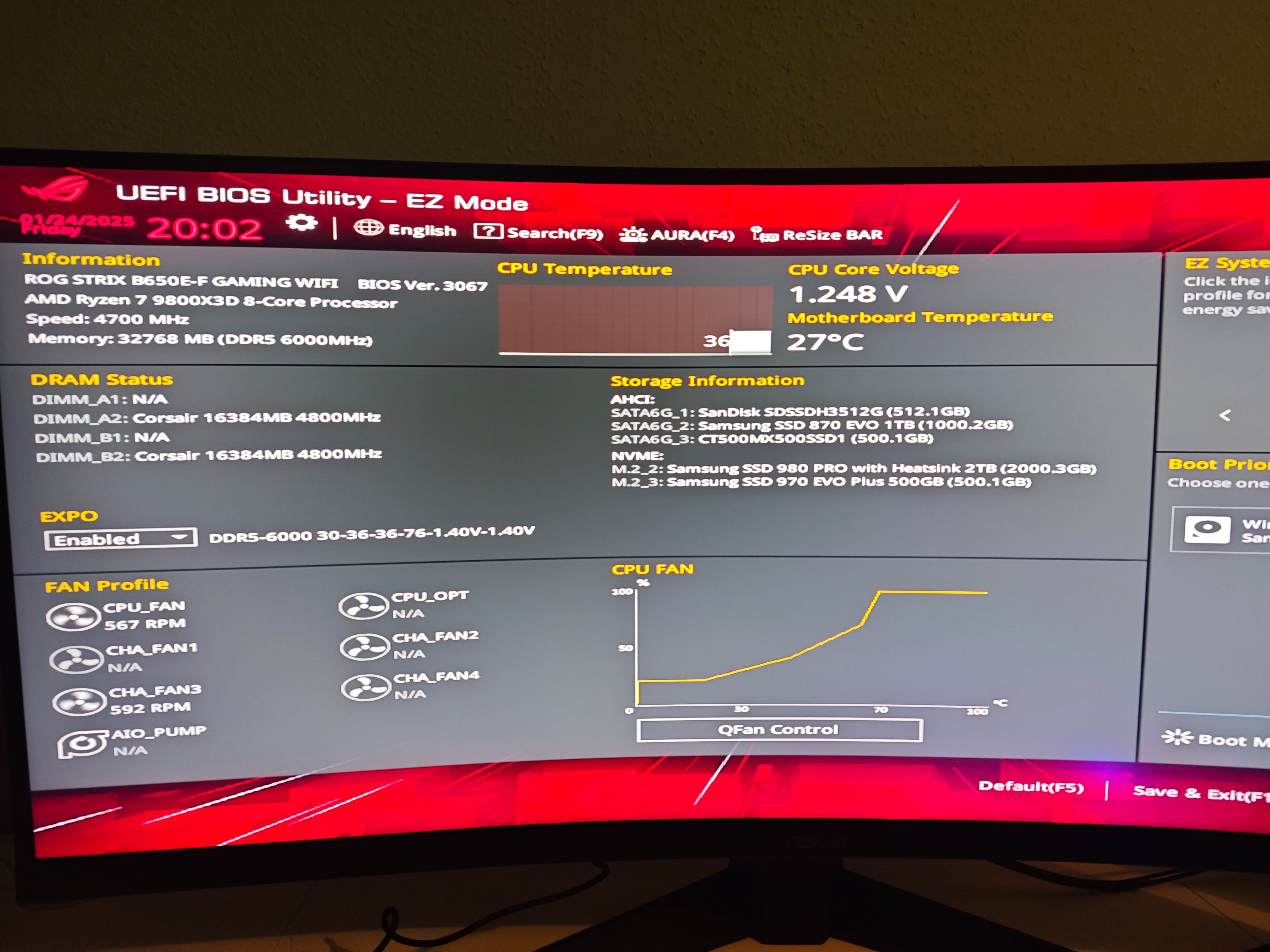

du bist immer im EZ-modus. Gehe doch mal in die erweiterten Einstellungen unter Advanced, da sind M.2 Einstellungen!

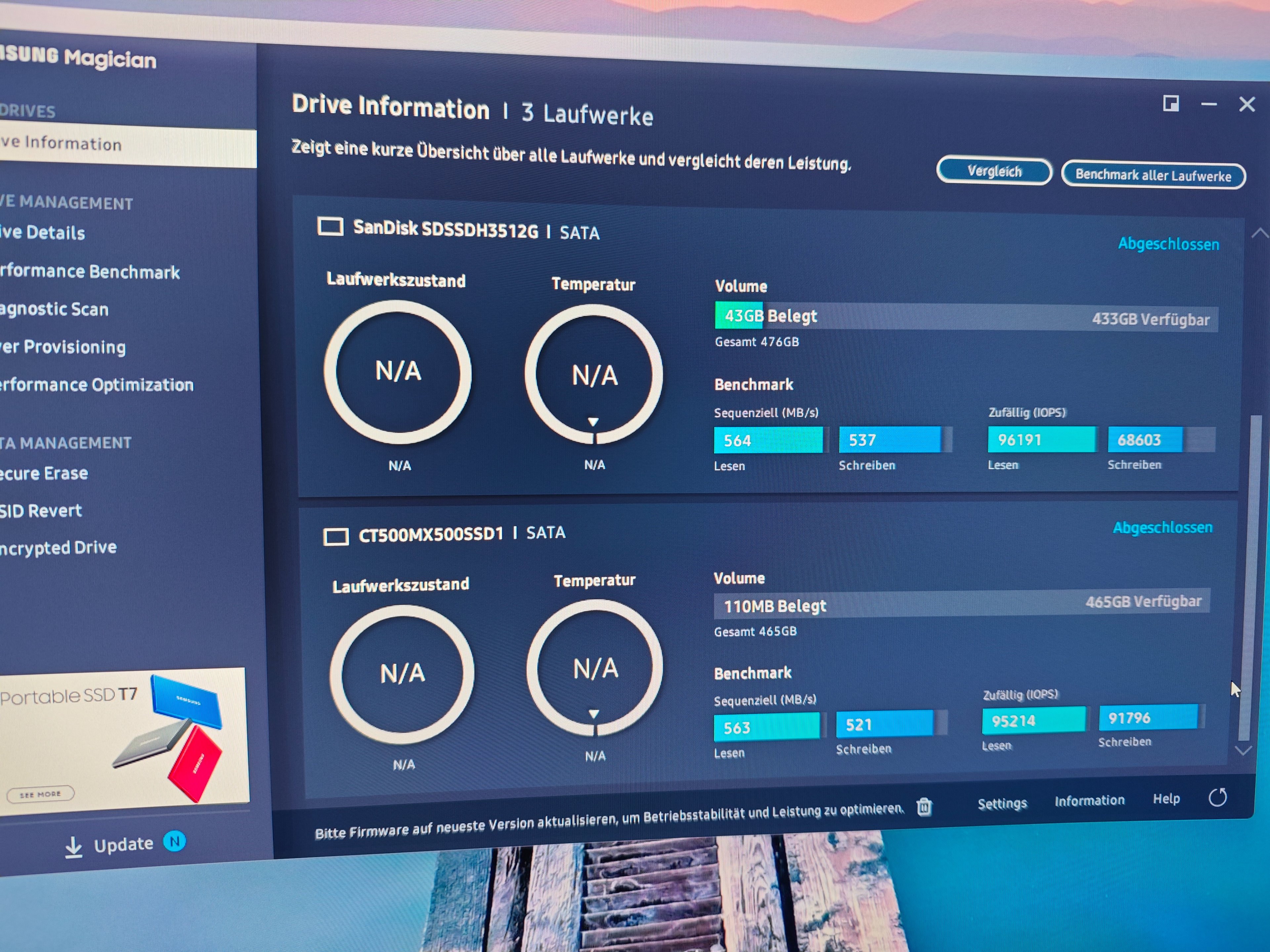

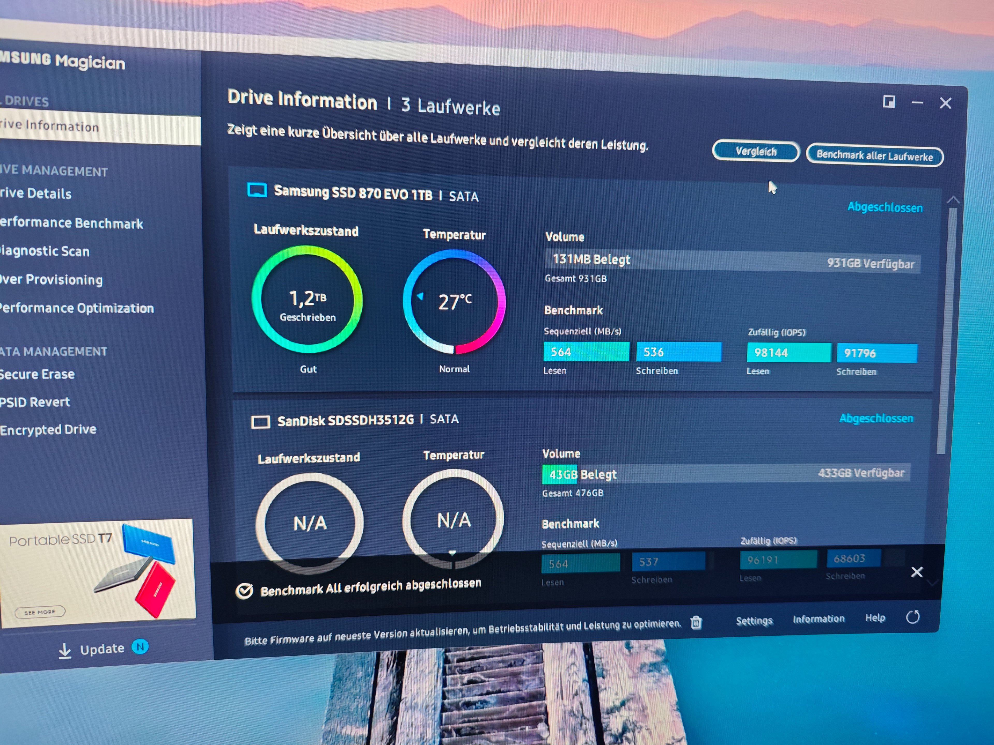

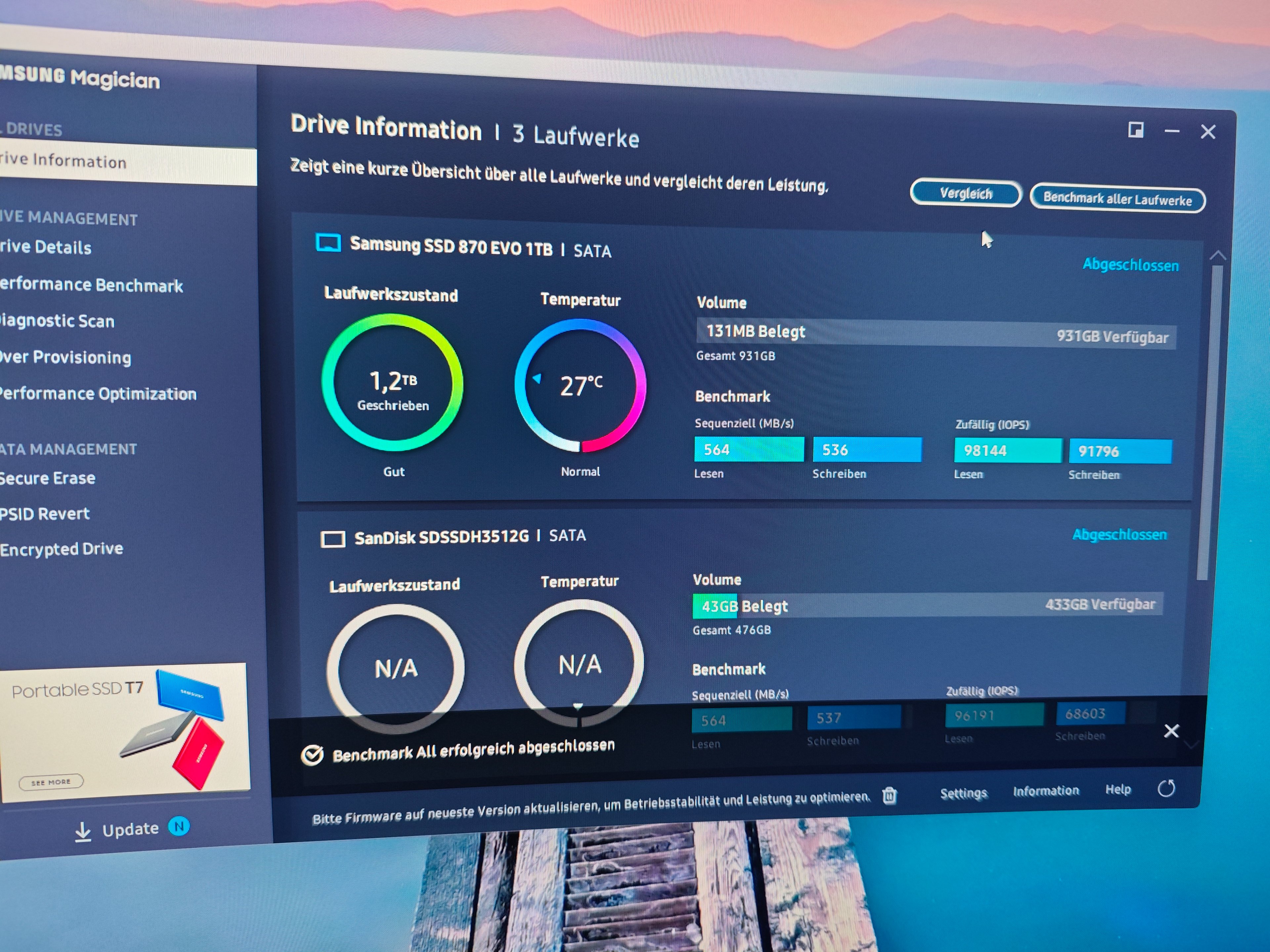

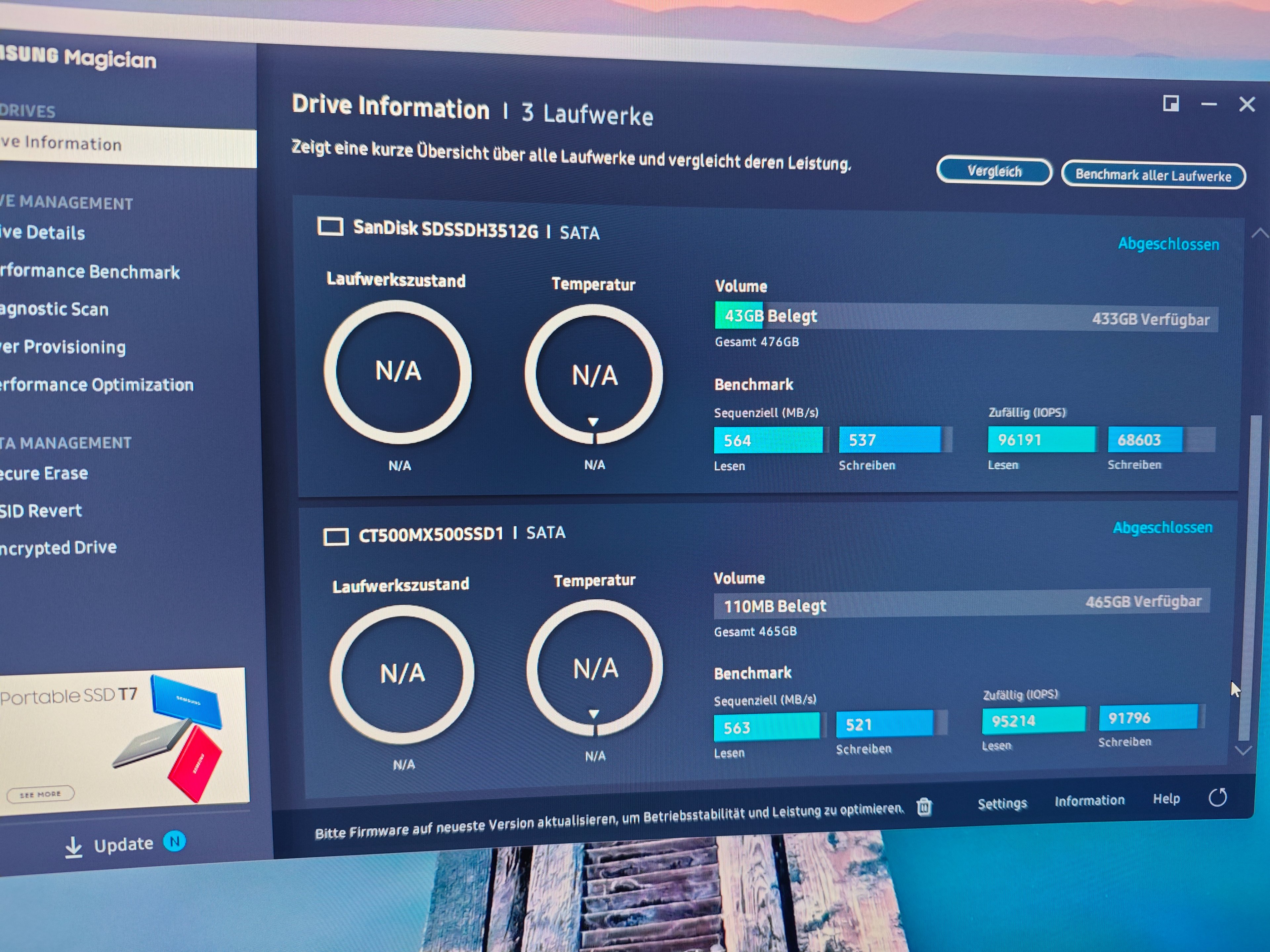

Samsung Magician kannst du auch mal installieren, evtl tauchen die SSDs da auf
https://semiconductor.samsung.com/consumer-storage/support/tools/
P
Ponderosa
Zeig mal den Screenshot davon.

wo?wolffi007 schrieb:da waren auch die m2s zu sehen,
