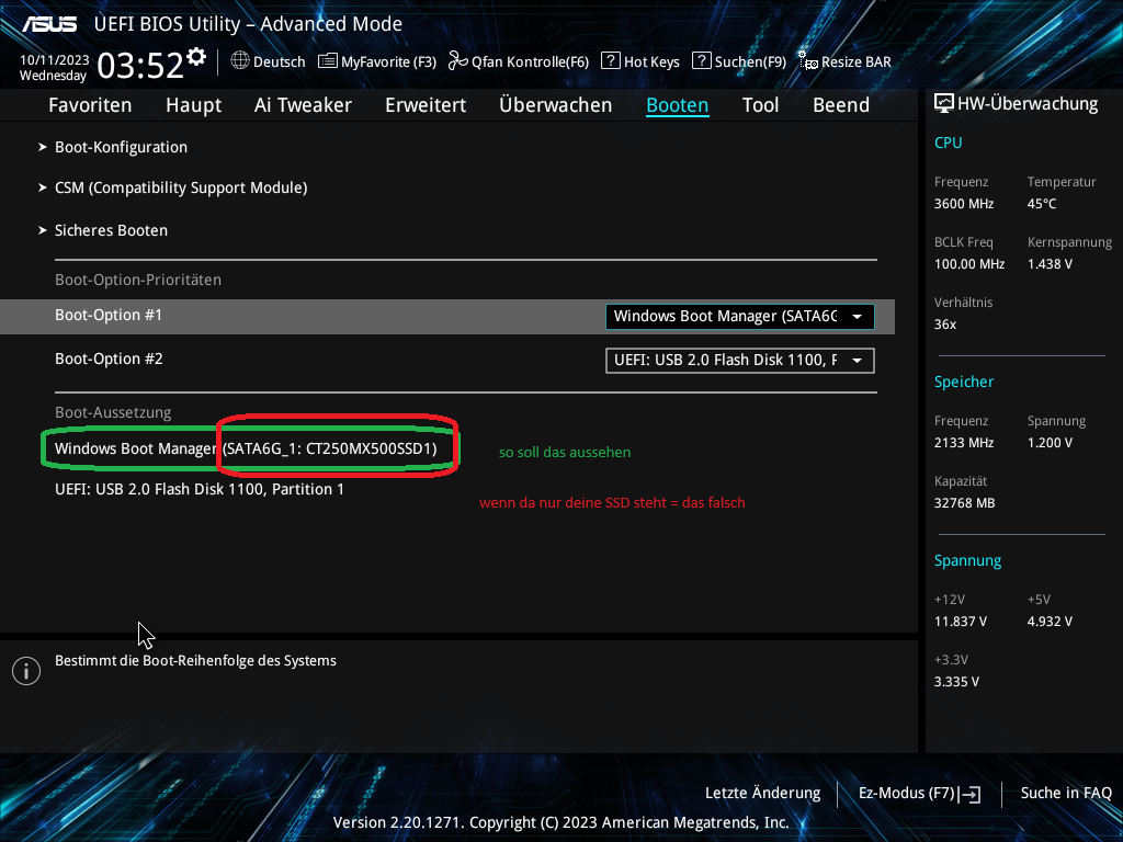

Boot, da mit ist die Festplatte gemeint.
Wird den die Festplatte noch im Bios erkannt?
Steht sie an erster boot Option?
Ja, an erster Stelle, als erste boot Option und funktioniert auch problemlos, Zustand der Festplatte ist laut DiskInfo gut, 98%. Andere Festplatte hatte ich auch schon dran, jedoch das selbe Problem. Unterschiedliche M2 Slots auch schon getestet.

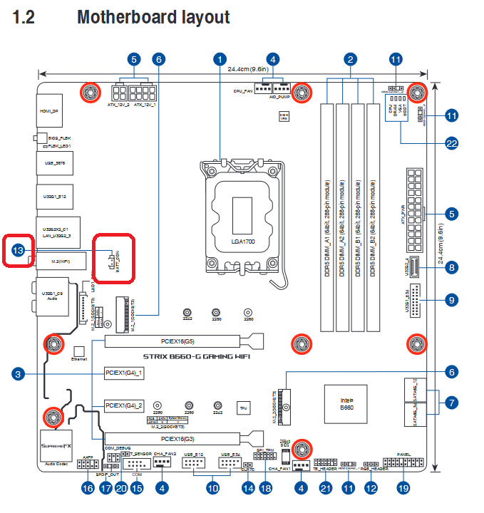

(BIOS Batterie nicht auffindbar oder versteckt??)
Laut Handbuch sitzt die Biosbatterie etwas oberhalb der M.2 Steckplätze.

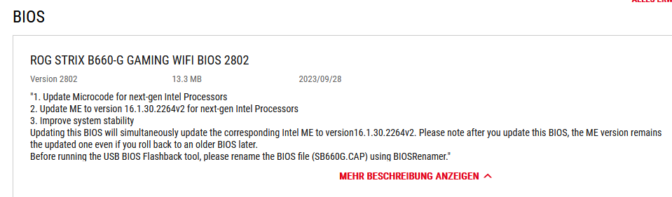

Dein Windows startet also gar nicht, wenn ich das in den frühen Morgenstunden richtig verstanden habe?
Und dein Bios ist aktuell?
Wenn da deine
feelless schrieb:
970 EVO NVMe M.2 SSD (2 TB)
steht, ist das nicht korrekt, da sollte der Windows Bootmanager stehen.
Windows startet erst nachdem ich den PC ein paar Mal neustarte, sonst lande ich im BIOS, mit der grünen Q-LED.
Genau, das selbe wie auf dem Bild steht bei mir auch.
BIOS ist auf der aktuellsten Version.
Dann würde ich mal 2 € in eine neue CR2032 Biosbatterie investieren, und einige Tage beobachten.
Diese wollte ich wechseln, aber ist leider nicht auffindbar. Das Handbuch dazu hat auch nicht weiter geholfen.
