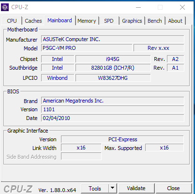

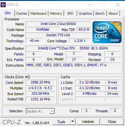

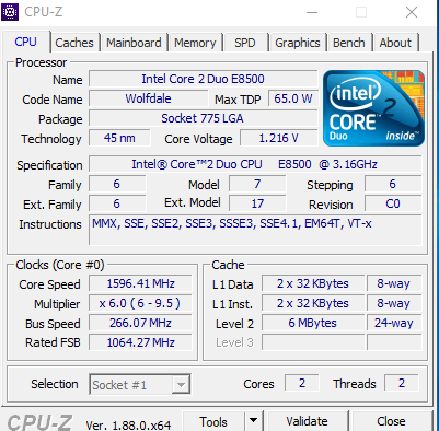

Poste doch bitte mal ein Bild des Mainboard und CPU Reiters in CPU-Z. Dann wissen wir genau was für ein Bios drauf ist und dann kann man auch gezielt danach suchen.

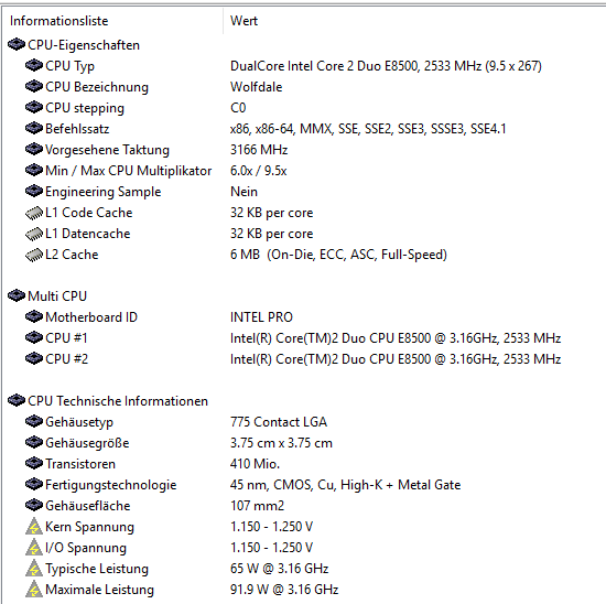

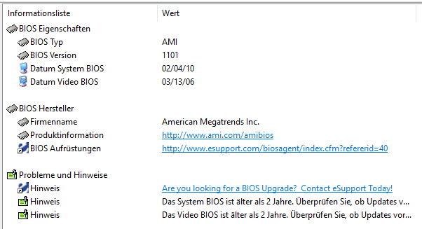

Das Ergebnis dieses überbügelten BIOS ist widersprüchlich. CPU-Z, AIDA und das BIOS selbst geben unterschiedliche Aussagen zur CPU. Die Geschwindigkeit wird hier mit drei unterschidlichen Werten ausgegeben. CPU Z mit 1,5GHz, AIDA mit 2,5 GHz und im Screen des BIOS mit 2,4 bzw. 3,16. Das scheint also die nicht passende Stelle in der ROM Datei gewesen zu sein. Die ROM Datei trug den Namen P5GC-VM-ASUS-PRO-1101.ROM. Wenn man nun noch die Geschwindigkeit der CPU auf den Sollwert ziehen könnte? Das wäre schon mal eine interessante Sache und würde ja auch anderen helfen.
Hier die Bilder:

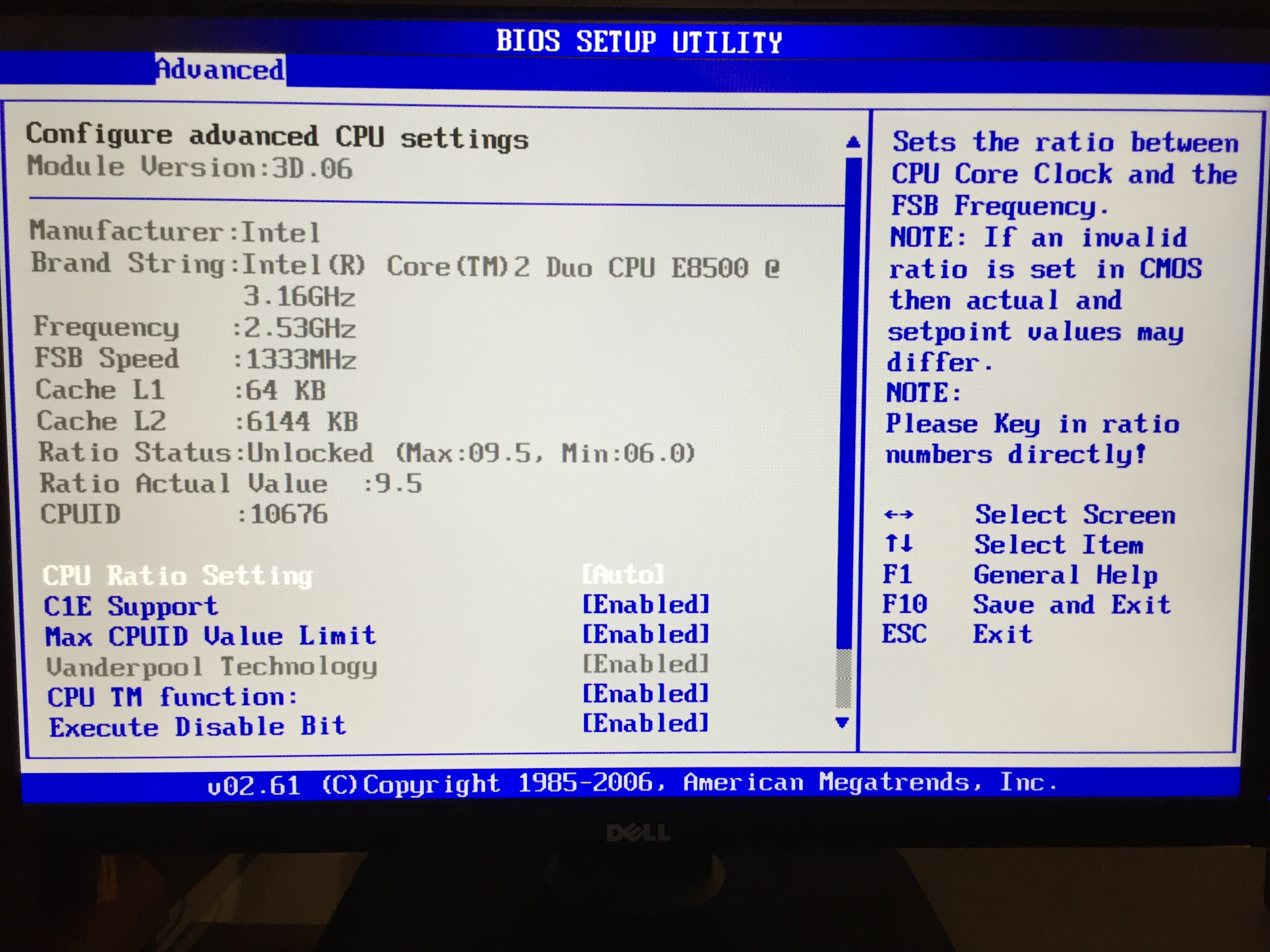

Deine CPU wird korrekt erkannt, das Problem liegt laut der Asus Website am Mainboard. Der 945er Chipsatz unterstützt nämlich nur maximal einen FSB von 1066 MHz, Deine CPU benötigt aber 1333 MHz, daher resultiert der Mindertakt.
266,67 x 9,5 = 2533,3 MHz vs 333,33 x 9,5 = 3166,66 MHz
Die 1600MHz kommen vom Idle Multiplikator:
266,67 x 6 = 1600MHz
Wenn es im Bios eine Übertaktungsfunktion für den FSB gibt, kannst Du das gerne probieren.

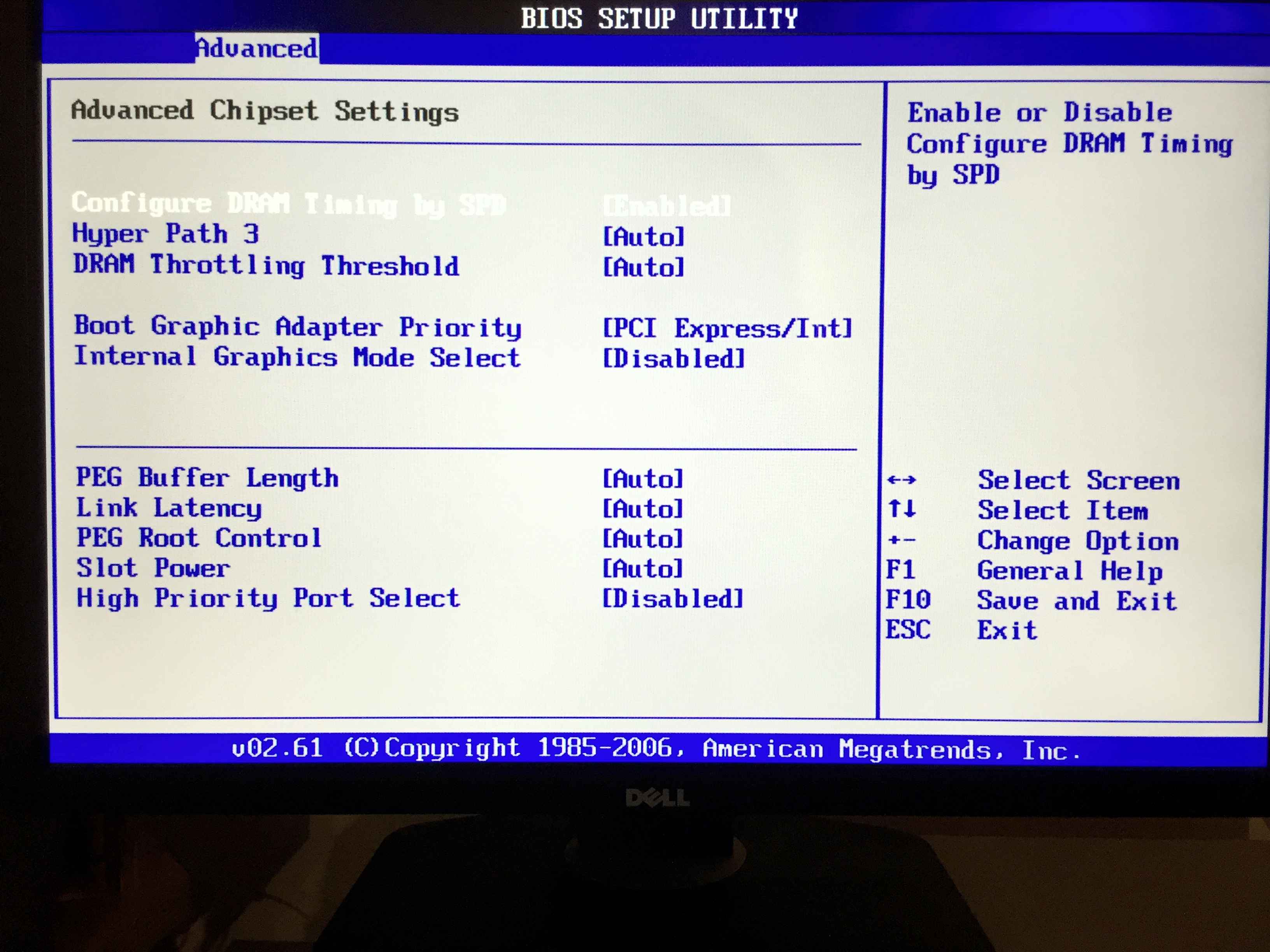

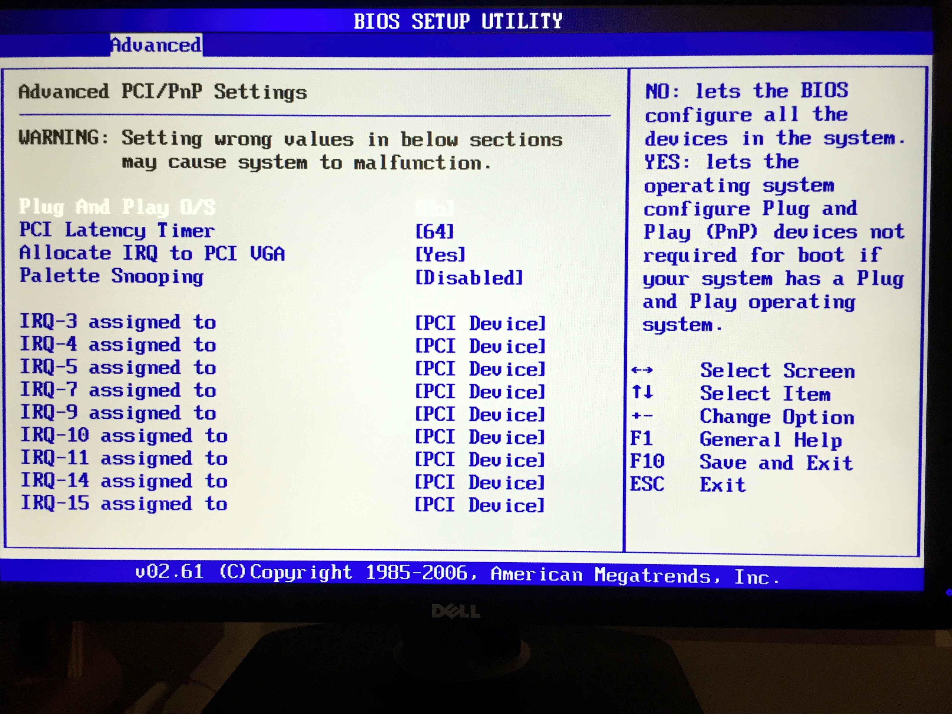

Mach doch bitte der Einfachheit halber einmal Fotos von allen Biosunterseiten im Bereich "Advanced " > "Jumperfree Configuration"

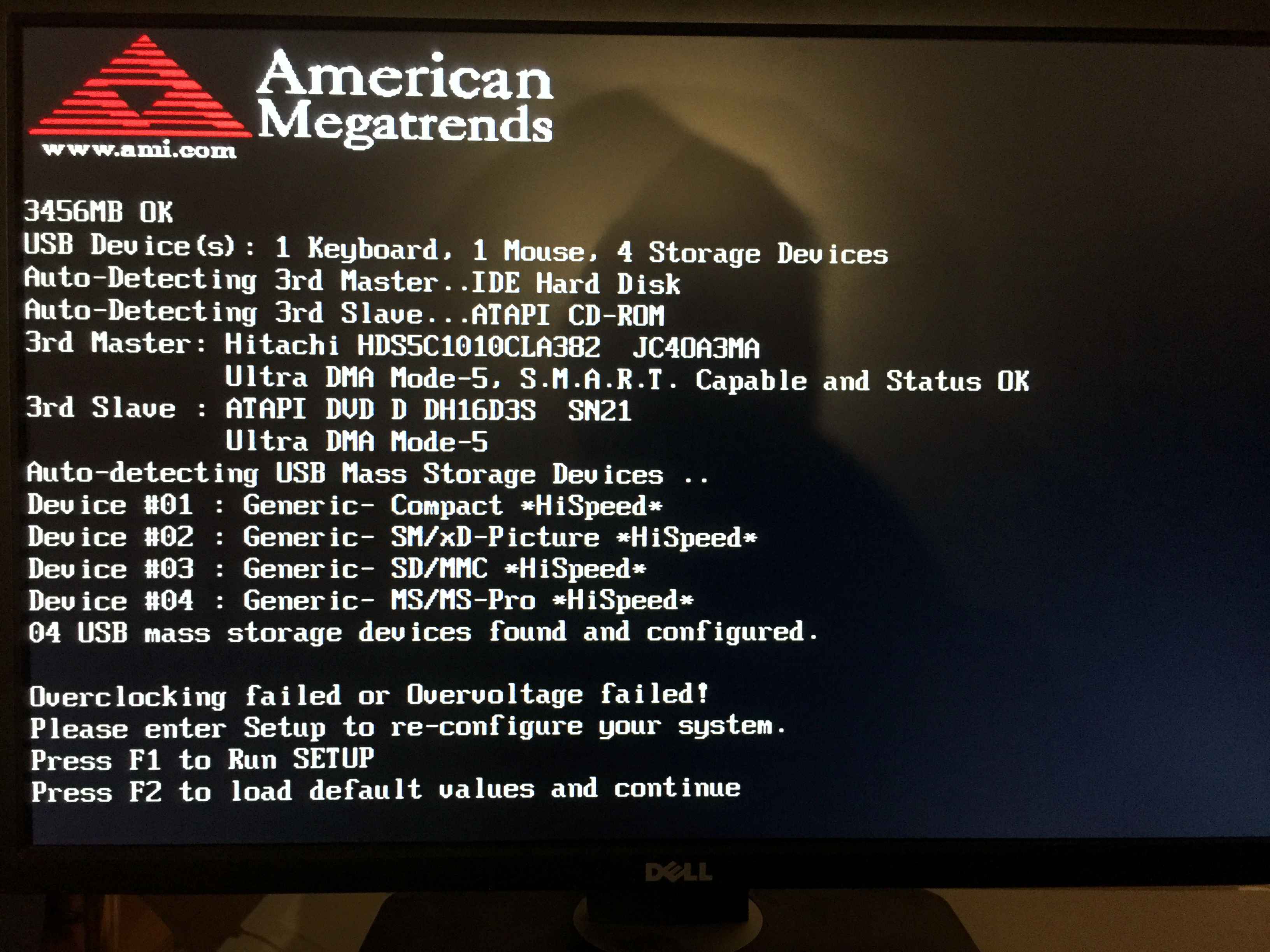

Leider gibt es keine FSB Option. Wenn ich die CPU Frequenz allein erhöhe steigt das BIOS mit Overclockig Fehler aus.
Interessante Diskussion übrigens. Ein 10 Jahre altes Board ist schon so weit weg von UEFI und Co, Das ist wie Besinnen auf meinen Euro Schneider PC 1989.
Sollte es hier tatsächlich noch eine Möglichkeit des Anpassens für das Board geben?

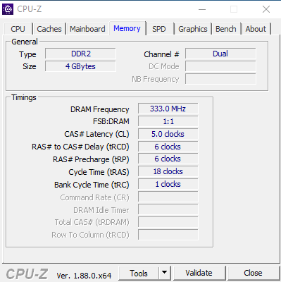

PCI-E klappte nicht, aber DRAM auf 666 brachte 30% höheren Benchmark bei CPUQueen. Das ist ja kaum zu glauben!!! Die CPU schwingt nun auch mit 3,16 GHz.

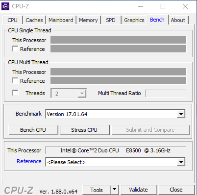

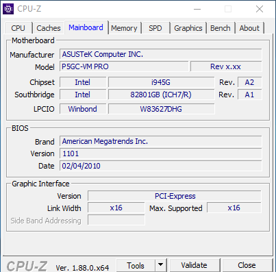

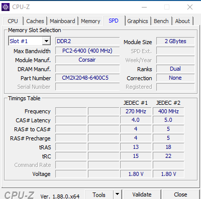

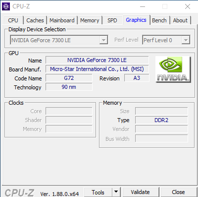

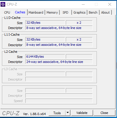

poste doch nochmal bitte alle cpu-z Reiter.
Mich interessiert der nun real anliegen Ramtakt sowie die anderen Werte.

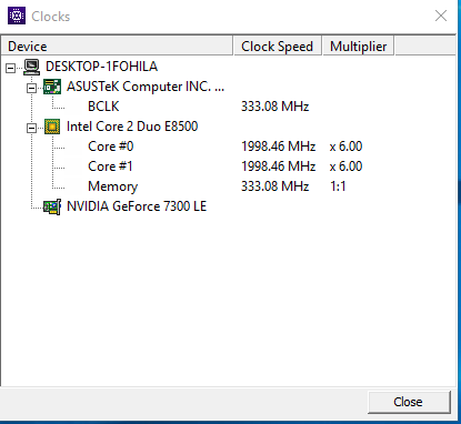

Gerne sende ich die Screens dazu. Inzwischen lief über mehrere Runden ein Belastungstest. Keine Ausfälle. Hier die Screens die ja zeigen, dass es sich doch lohnt ein altes Board zu refreshen.
Bei Clocks ist ein permanenter Wechsel der Geschwindigkeit sichtbar. Hier grade mit 1,9
