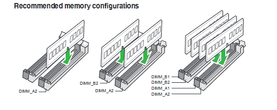

Mach nochmals ein Bios_Reset(CMOS clear),
mit Jumper setzen und Batterie raus,
mit nur einem RAM Modul in SLot "A2".
Starte danach auch ein mal durch mit nur dem einen Modul dort.
Dann System ausschalten und das andere in Slot "B2" dazu installieren.
"A2" ist der Slot ganz rechts, von der CPU aus gesehen.
Vielen Dank, leider keine Änderung.
