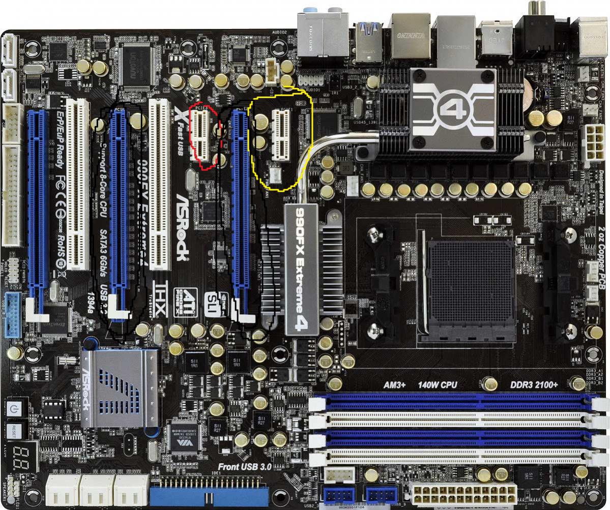

Im Anhang hab ich farblich markiert, was von was eingeschränkt wird.
Das gelbe wird vom Chipsatz Kühler zum Teil versperrt und das rote durch die Grafikkarte, weil die 2 Slots breit ist.
Das was schwarz markiert ist, sind Steckplätze für die Grafikkarte. Der Grund, weshalb du beide nutzen kannst, ist, weil du ein 990FX Chipsatz Board hast, auf dem 2 mal PCIe x16 zu finden ist. Hast also mehr als genug Slots ;)
Zugegeben, das war irgendwie sinnlos von Asrock :D

erinnerung: die asus ist ne triple-slot-karte! passt aber trotzdem? weil wie weit getht die nach "hinten" also hin zur CPU. denn direkrt dahinter ist ja der chipsatzkühler. der scheint mir nicht weit weg zu sein....
okay, ich denk das passt. danke anton, ich war auch der meinung das die blauen slorts für graka sind, aber war mir nicht sicher.
wenn ich jezz die asus in den rechten slot stecke, dann passt das ganze, oder?!
wegen den widerständen dahinter un so, weil ich weiß nicht wie hoch die sind, bzw. wie "tief" die graka liegen wird
die zwei kleinen pci-slots sind also für soundkarte oder so, kann des sein?
und auf die blauen gehen nur grakas?
was sind die größeren weißen slots? ich weiß dass es pci ist, aber für was?
cool dass du jezz au n bild hast :)
Nene, die Karte ist nur nach vorne breiter, nicht in beide Richtungen ;)
Dass die Wiederstände oder Kondensatoren im Weg sein könnten, halte ich eher für unwahrscheinlich.
In PCI Slots passen alle "Erweiterungskarten" sofern die Slots lang genug sind :D nur um keinen Performanceverlust zu bekommen, sollten Grafikkarten in x16 (x8 geht auch) und manche Karten mit weniger Datenfluss, wie Soundkarten benötigen nur x1. Natürlich könnte man letztere auch in eine PCIe x16 stecken, aber das ist nicht notwendig. Steht in der Regel da, wie hoch die Bandbreite sein muss.

Sollte passen:
Der Kühlkörper ist weit über der Sockel und Chipsatzkühler und bei AMD Kühler ist der Montagerahmen nicht breiter, als die zwei schwarzen Dinger links und rechts von der CPU Sockel im Bild, weil der Bügel des Kühlers da festgehakt wird.
