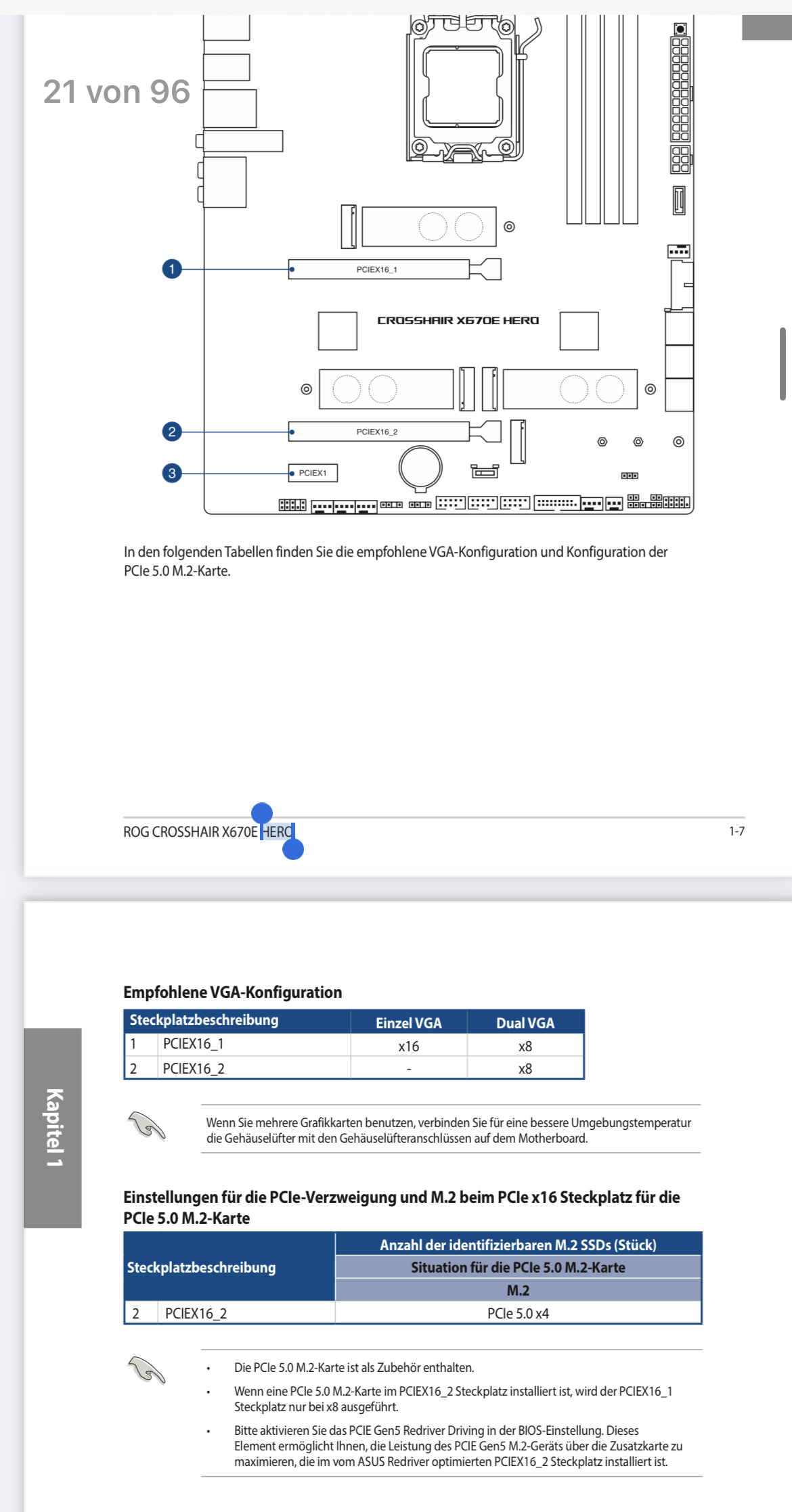

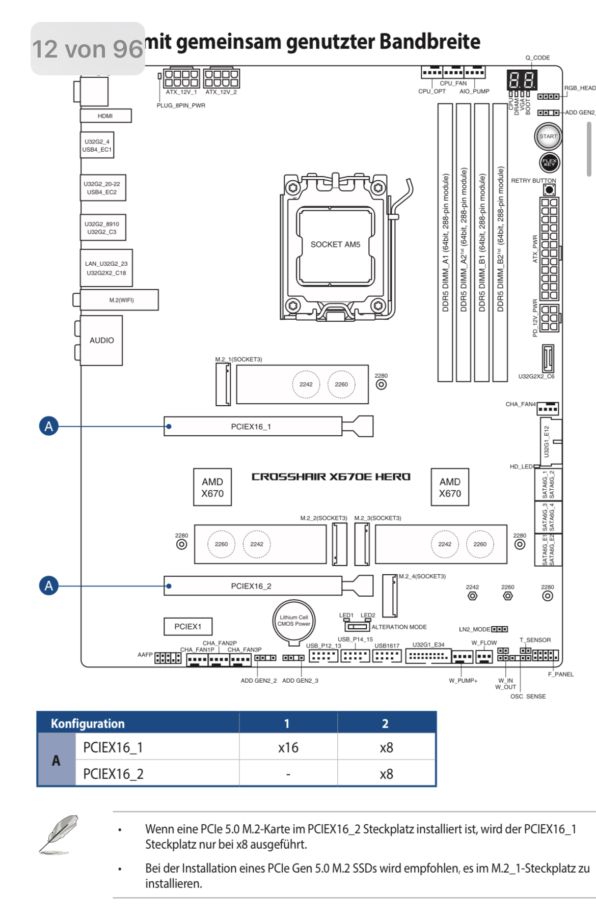

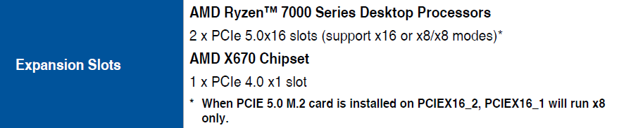

Ja genau! Eben ergänzt…
Ich werd ausm Handbuch net schlau 🫣

Wieso? Der Slot ist elektrisch schon nur mit x8 angebunden, die CPU könnte (!) den zweiten Slot durchaus mit x16 versorgen.

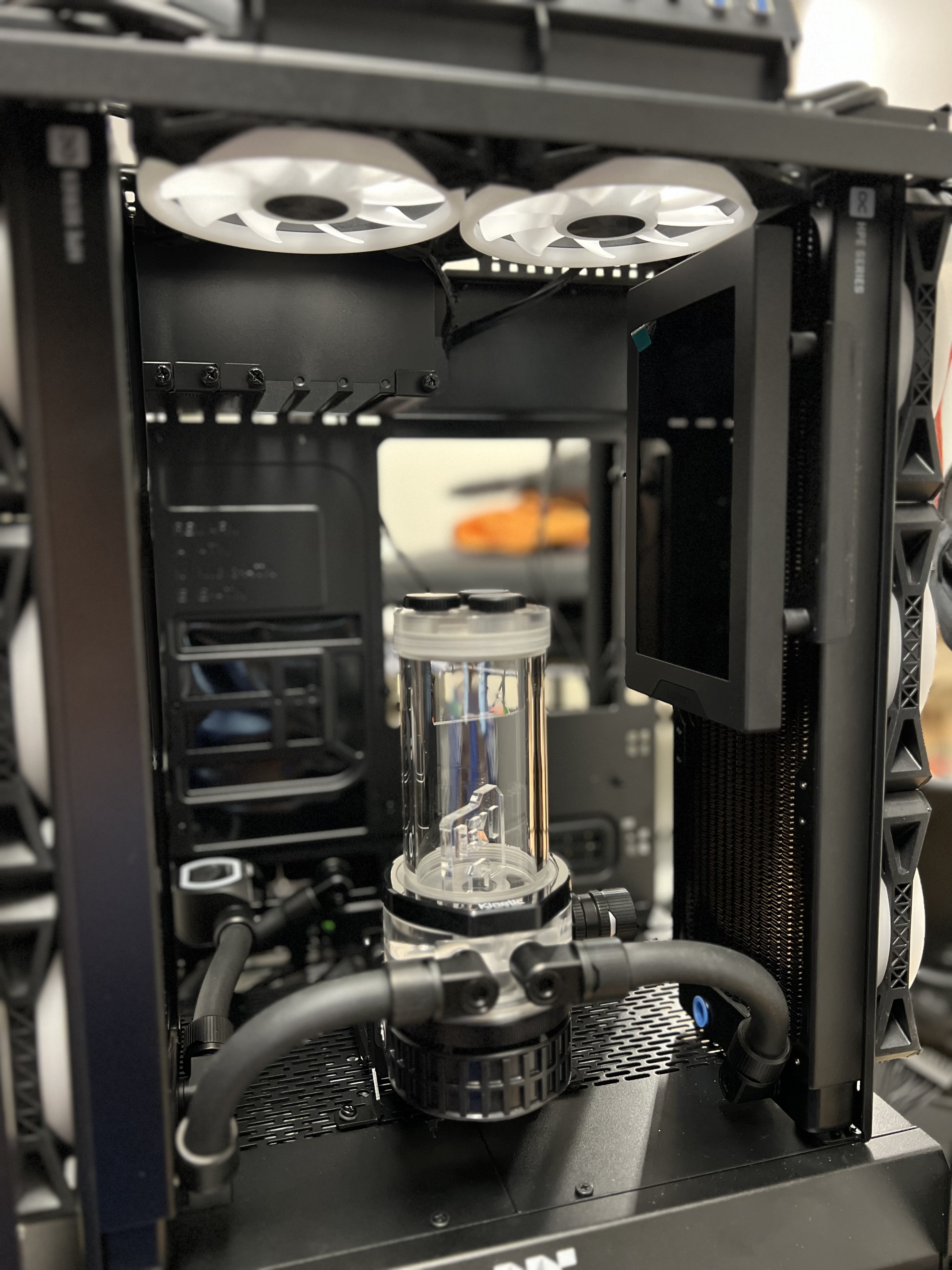

Ich hab den Tower hier: The Tower 500
Und da der AGB m. Pumpe mittig ist, dacht ich mir ich nehm den 2. Steckplatz, dann is die GPU mehr außen.

Das ist richtig, geht mir hier allein ums optische von der Frontansicht und Seitenansicht (Glasblende)
