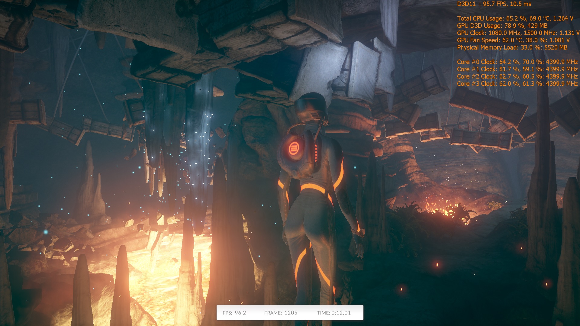

Jap habe die Werte beim Benchmarken geloggt, mit GPU-Z
Temperaturen lagen bei maximal 80°C und die Spannung VDDC bei 1.094 V laut GPU-Z.
Das war übrigens das Ergebnis
Das kuriose ist ja eben, dass unter last alles funktioniert, keine Abstürze, nur eben unter Windows, beim surfen, Video gucken,... und solchen Sachen, quasi ausnahmslos im 2D Betrieb bisher. Wie gesagt habe z.B. gestern 3h BF4 im Multiplayer gezockt, keine Probleme.
