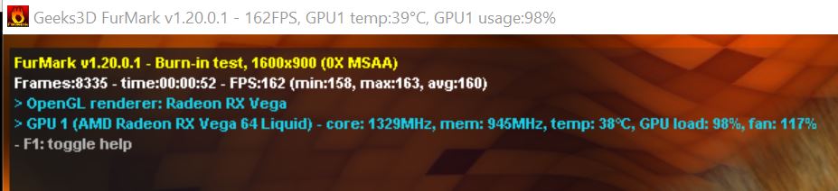

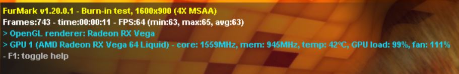

@ TE
Ungeachtet der hier allgemein publizierten FurMark-Untauglichkeit für irgendwas erreiche ich mit...
Basis:
XFX AMD Radeon RX Vega 64 LC
Chiptakt: 1406MHz
Boost: 1677MHz
Treiber: 18.2.3 - Profil ´Ausgeglichen´
FurMark: 1.20.0.1 im Fenster 1600x900
Oberfläche: Eyefinity 7680x1440

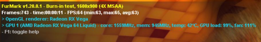

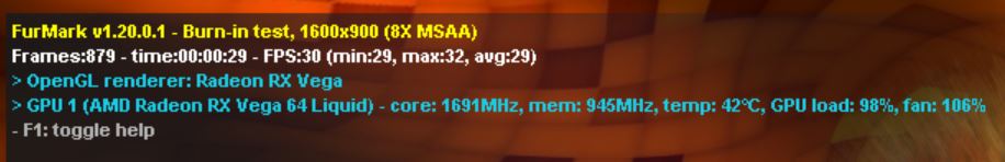

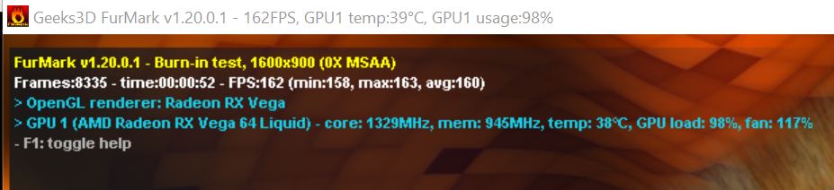

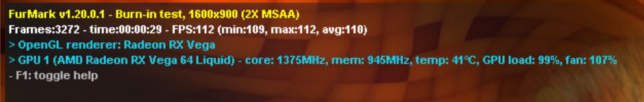

1600x900 / 0xMSAA ~ 1329MHz
1600x900 / 2xMSAA ~ 1375MHz
1600x900 / 4xMSAA ~ 1559MHz
1600x900 / 8xMSAA ~ 1691MHz
Ob FurMark was taugt oder nicht, das Programm erreicht bei mir den Boosttakt von 1677MHz bei 8xMSAA...
