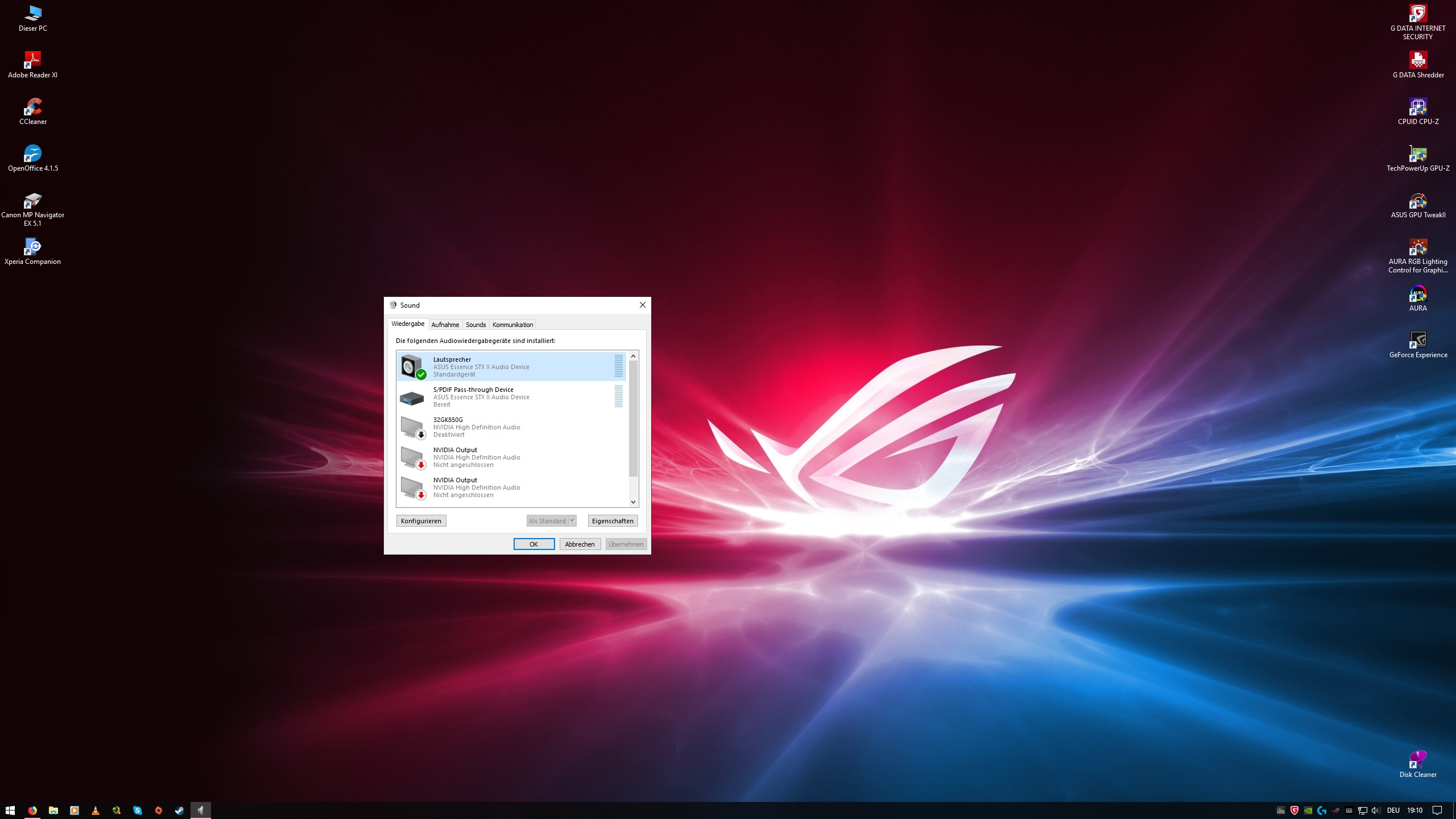

dann würde ich mal in den windows soundeinstellungen schauen. komisches problem.
Reaktionen: DerKlempner69
Habe ich auch gemacht, allerdings ist hier (denke ich) alles so wie's muss.

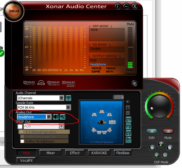

Bei der STX geht entweder Lautsprecher oder Kopfhörer. Sollte sich im Treiber umschalten lassen (gibt dann ein Klick vom Relais)

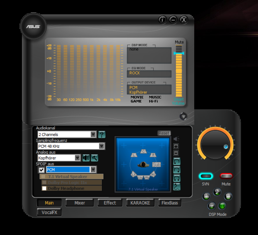

Zum Bild über meinen Post: Du must "Lautsprecher" aus Standardgerät wählen, nicht den Digitalen S/PDIF Ausgang
Und mach mal den Haken bei PCM raus, bei mir ist der nicht drin.

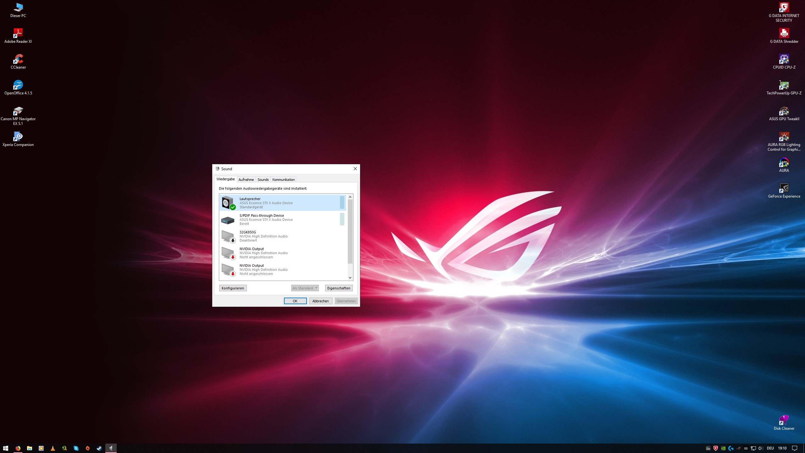

und Du musst die Lautsprecher auf dem Standard setzen... Dann hast Du auch Ton ;-)
Wartet mal, es funktioniert jetzt. Ich fass es nicht. Aber was ihr beiden sagtet, mit den Lautsprechern in Windows und den Haken (geht auch mit Haken) habe ich vorher schon X-Mal probiert.. Ich geh kaputt.
