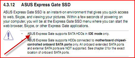

Auch hier gilt wie in deinem vorherigen "Marvell"-Thread - Handbuch vom Motherboard vorkramen, ins Inhaltsverzeichnis gucken, wo man ansatzweise was zum Thema findet wonach man sucht, Seite(n) aufschlagen und lesen

@AMDUser
von gestern bin ich auch nicht, im Handbuch steht nur der Express Gate Beschrieb bei deinem Pfeil, nichts von SSD. Genau deshalb wäre es für mich eine logische Folgerung das evtl. jemand es unter der SSD Version versucht hat im AHCI Mode. Das sie noch so weit dachten den Titel im Handbuch auf SSD zu ergänzen scheint mir noch logisch. Aber bei der SSD Variante gibt es null Zugriff auf die normale Festplatte wenn man Express Gate startet. Dürfte wahrscheinlich sogar ohne angeschlossene Festplatte möglich sein.

Daher kann ich mich nur auf das berufen, was ich im .pdf Handbuch noch hier habe. Aber da steht ja auch unter "Using the Launch Bar" weiter unten im Kasten drin, dass der Upload nur via S-ATA-HDD, ODD und USB-Geräten und der Download nur auf USB-Geräten möglich ist.
