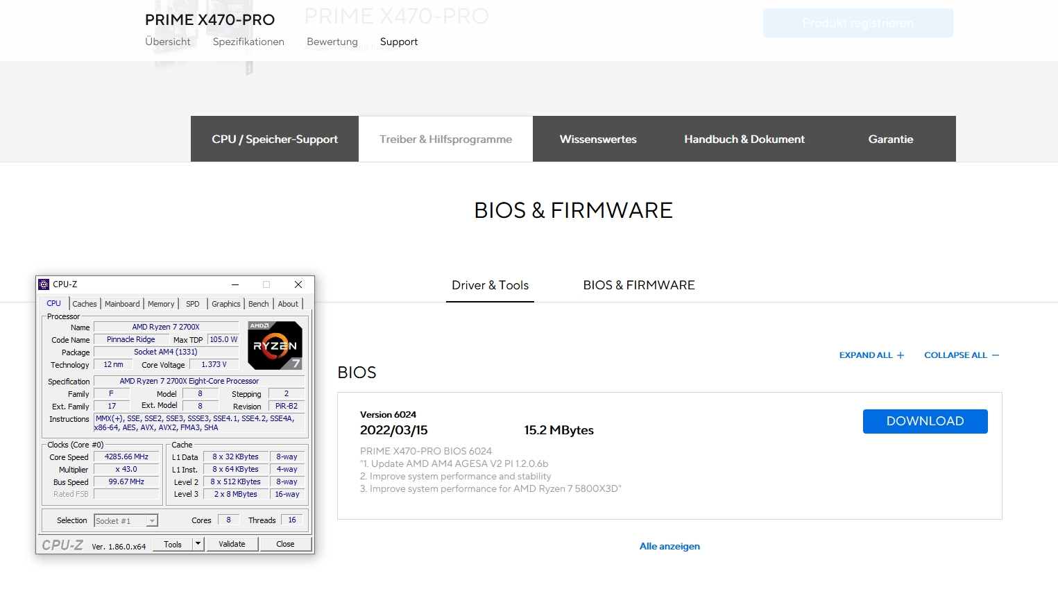

1. Bild vom Reiter "Mainboard" aus CPUz.
2. Link/Bild der Webseite zu dem Bios das du versuchst zu laden.

@der Unzensierte Nein Change Log nicht studiert aber Bios Version: 4011 vom 19.04.2018 und ich denke da muss man erst frühere Versionen updaten, obwohl man immer sagt einfach das akutellste Bios Update flashen.
@Robo32 siehe Bild: CPUZ Mainboard und Bios.
@Helping_Hand Ja das ist auch meine Vermutung, wollte mir das nur Bestätigen lassen.
Die aktuelle Bios Version vom Mainboard: 4011 vom 19.04.2018.
