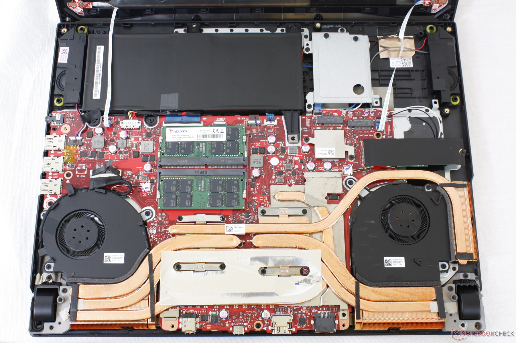

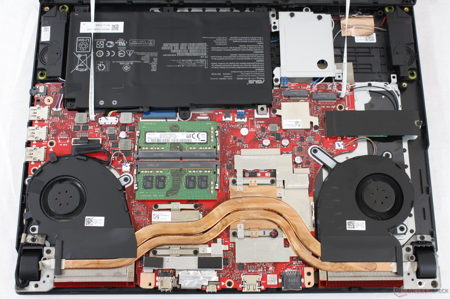

Die andere Frage stellt sich für mich ob der richtige Kühler verbaut wurde. Hin und wieder passiert es das einfach ein falscher Kühler verbaut wird. Schau mal die Fotos. Oberer Kühler bringt mehr Wärme ab als der Untere. Sind beide G15 Kühler.

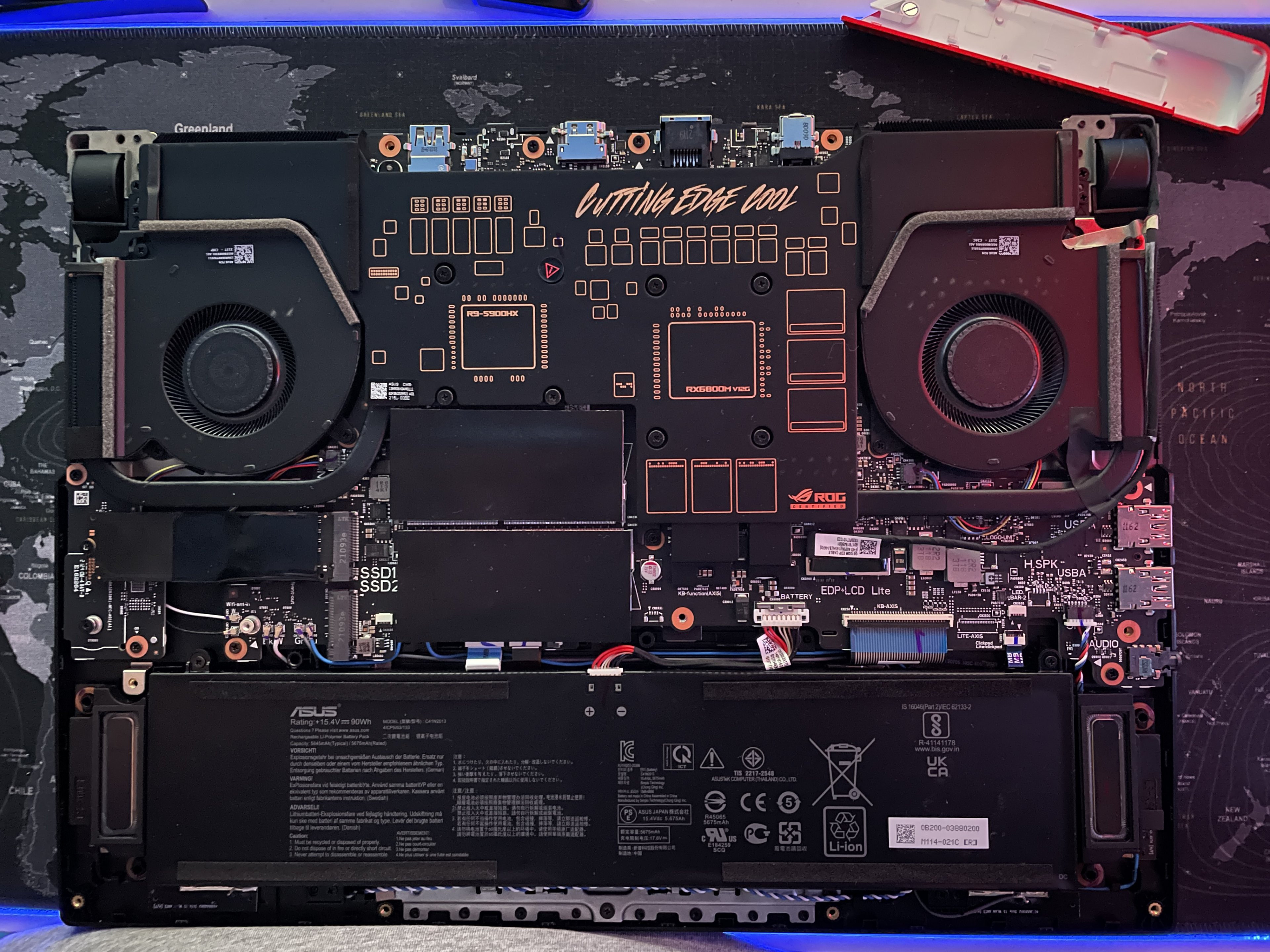

Oh, ich meinte eigentlich das G15 Advantage mit RX6800M und Ryzen 5900HX. Viele Heatpipes gibts da nicht. Nur ne fette Vapor Chamber und jeweils ne Pipe links und rechts.
Hier ein Bild aus einem anderen Thread, zeigt das Kühlsystem:
Finde es ja ohnehin erstaunlich, dass eine einzige Pipe so viel Wärme wegschafft. Einfach nur krass.
Ich bastel heute abend noch ein bissl am Lappi rum, kann sein, dass beim Ausbau ggf. die Pipes etwas nach oben gebogen wurden, vielleicht ist das das Problem. Muss ich mir mal genauer anschauen. Leaken tut aber nichts.
