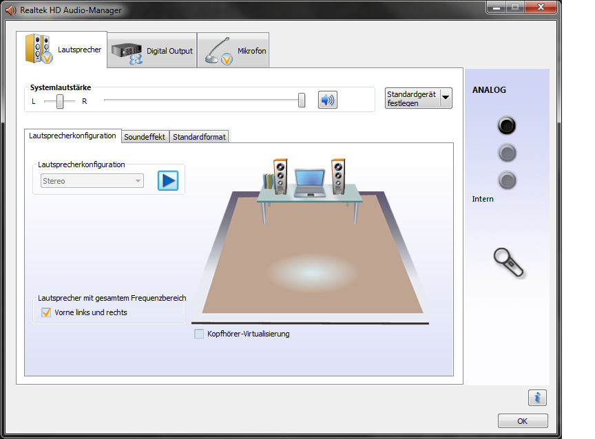

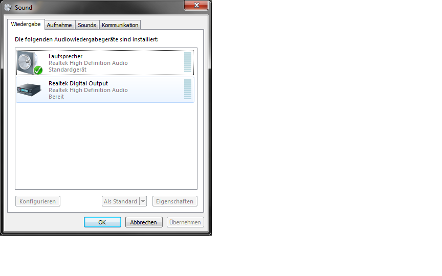

Hallo liebe Mitglieder,

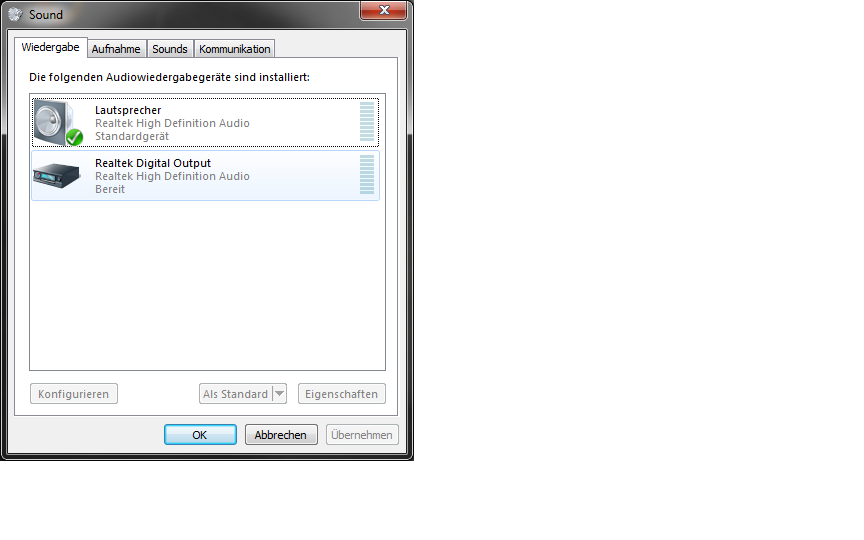

Ich habe das Problem bei meinem Asus G1S das ich bei Win7 kein Ton über die Internen Lautsprecher bekomme aber über die Kopfhörerbuchse bekomme ich Ton.
Habe jetzt schon eine Woche gegoogelt und alles probiert was Google ausspuckte leider ohne Erfolg.
Dann habe ich mal Ubuntu ausprobiert (über live Cd) da bekamm ich aber Ton. :confused_alt: :confused_alt:

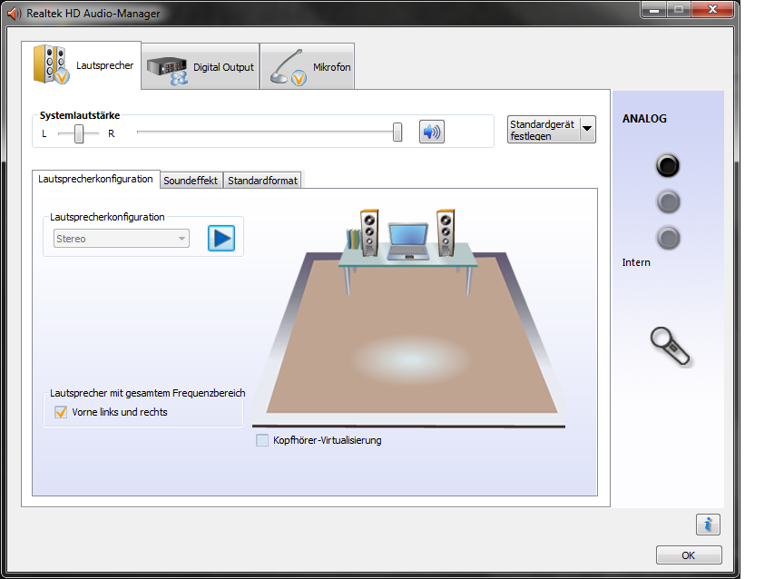

Dann habe ich nochmal bei Win7 im Realtek hd audio manager geschaut und er erkennt angeblich einen eingesteckten Kopfhörer obwohl keine Kopfhörer angeschlossen sind???
Aber wieso geht es dann bei Ubuntu (Linux) ??
Könnt ihr mir weiter Helfen.

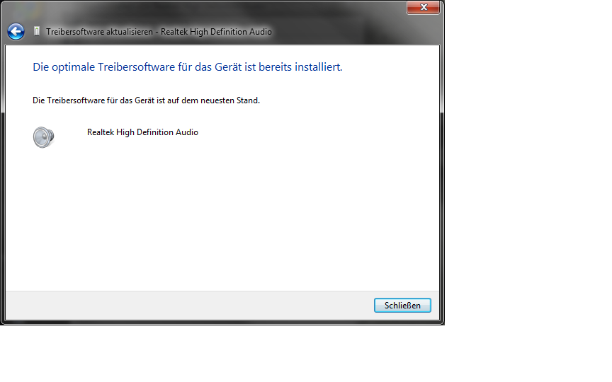

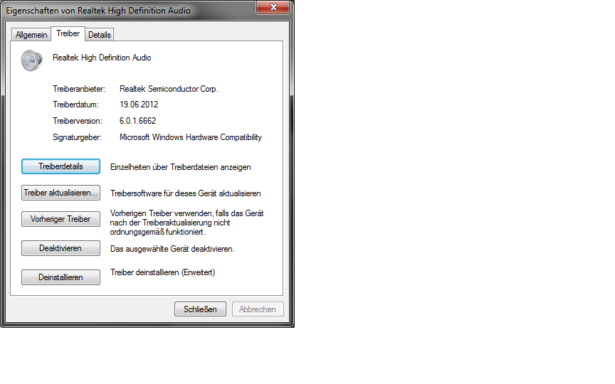

Hallo sounds,
hab bei Ubuntu (mit der live cd) es probiert . Und das umschalten zwischen Kopfhörer und Boxen funktioniert ohne Probleme . Bei Win7 ist schon der Aktuelle Treiber installiert. (siehe Bild4)
Jetzt bin ich fast am kompletten verzweifeln weil es bei Ubuntu funzt und bei Win7 nicht.

hier ein par Bilder:

Das ist schon mal gut, ein Hardwaredefekt ist wohl auszuschliesen, wenn es unter Ubuntu läuft.
Dem Windows Treiber Update sollte man nicht immer vertrauen. Nimm die Treiber von der Realtek Seite, falls du sie nicht bereits von dort hast.
Ich kann mich nicht mehr genau an die Realtek Software erinnern, aber ich glaub, wenn man auf das Infosymbol im Realtek Audio Manager klickt, kann man das Verhalten bei Einstecken eines Steckers ändern. Kann aber auch sein, dass das bei einer VIA war.

habe deinstaliert laptop neugestartet wieder instaliert neugestartet.
Und es geht immer noch nicht :(:(
Realtek sagt auch immernoch das ein Stecker eingesteckt sei .:confused_alt::heul:
