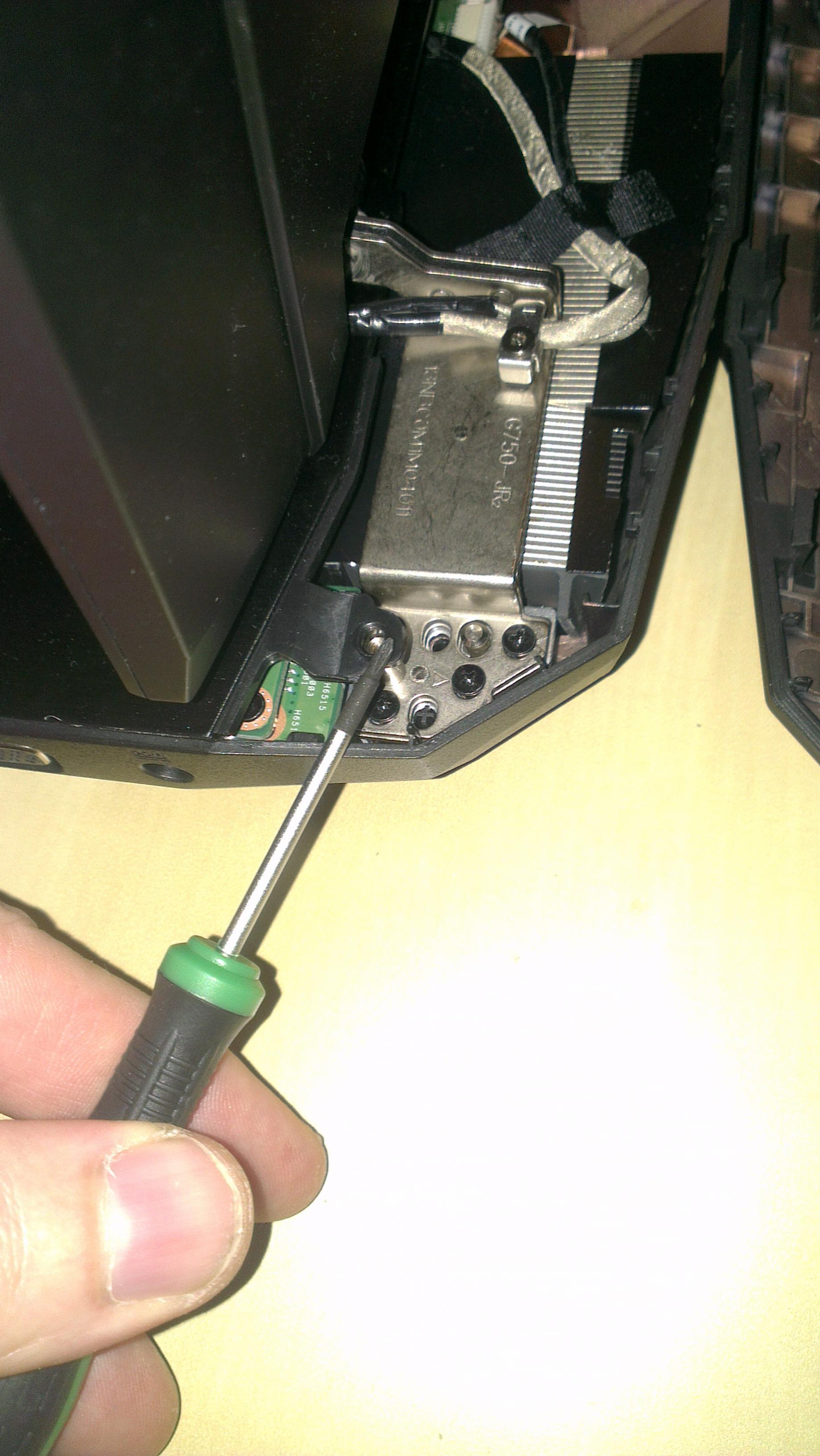

also irgendwie find ich gar nicht alle schrauben um e soweit zu öffnen bis man an das bt modul kommt....
Du musst das BD Laufwerk ausbauen und den Akku, darunter sind weitere Schrauben versteckt. Und zu allerletzt hinter dem Display noch 2 Schrauben dann geht die gesamte obere Abdeckung samt Tastatur ohne Probleme ab.
uff soweit versteckt noch... also langsam bereue ich den asus kauf und hätte doch lieber medion nehmen sollen.. jetzt nicht wegen der wartungssache, aber dass so viele mängel doch nach und nach entstehen.. dabei hab ich mich auf die rufe asus sei gut verlassen... :(
