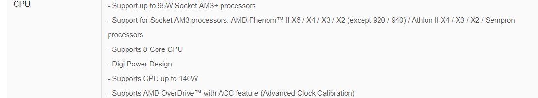

zum board:
passive kühlkörper für die vrms würden reichen (wenn den throttling besteht)
netzteil könnte mit der neuen graka überfordert sein

_vicious_ schrieb:
muß nicht unbedingt sein
zum board:
Was genau bedeutet VRMS und Throttling? Bin leider ahnungslos

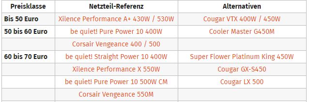

Sehe, dass einige davon doch auch nur 400W haben. Sollten die 430 dann nicht reichen? Habe nicht vor OC zu betreiben.
