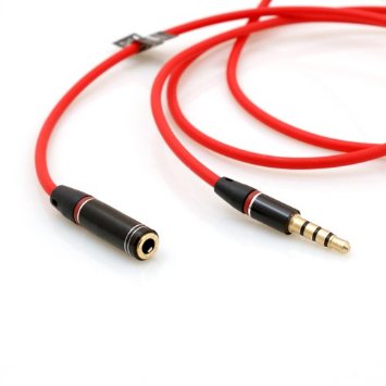

Sind es auch reine Stereokopfhörer und keine Headsets oder ähnliches?
Man erkennt sie an dem Stecker. Du musst einen mit 2 Plastikkringel haben. Keine drei oder mehr wie hier zB.
