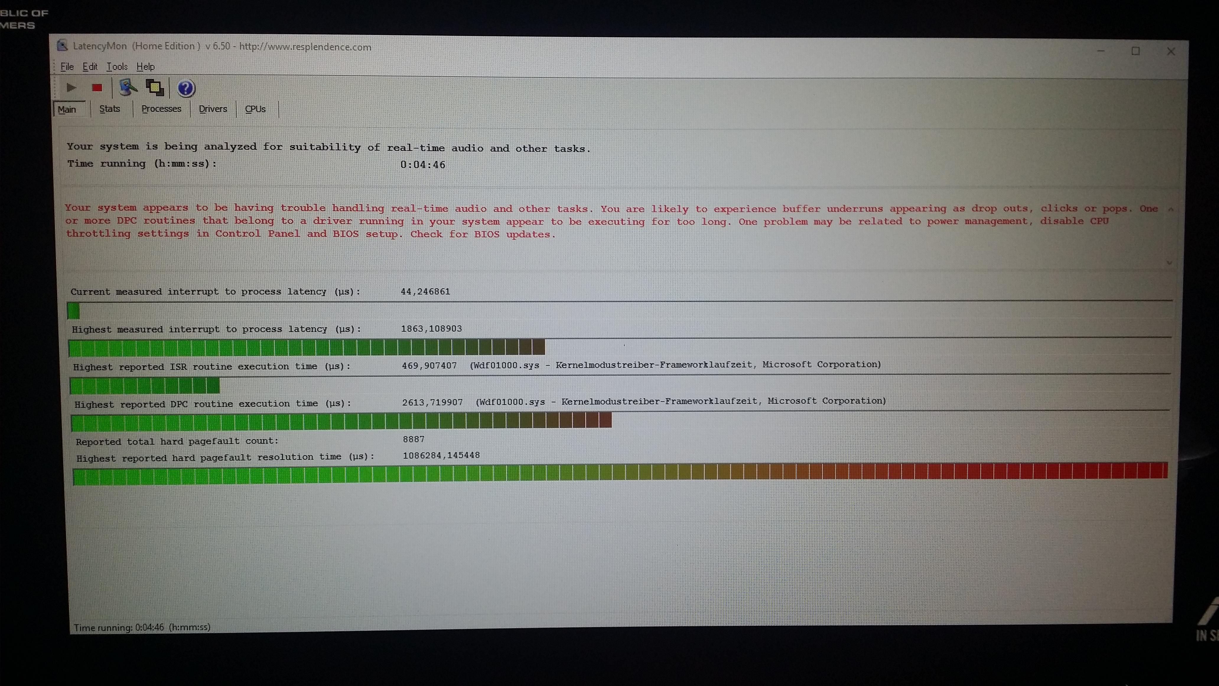

Hallo Community,
vielleicht hat ja jemand eine Idee was zu tun ist bei solch einem Problem.
Also ich habe mir den ASUS GL752VW-T4138T gekauft und der läuft auch soweit so gut wäre da nicht das Problem das ich alle paar Minuten einen Bildschirm Freeze habe der hält 1-3 sec und dann läuft das Spiel auch sofort Flüssig weiter aber das passiert halt alle 2-5min im Tool LantencyMon wird mir als grund der KernelModus Treiber Frameworklaufzeit als Problem angezeigt.Ich hatte auch schon mehrere Hardware Komponenten Deaktiviert z.B WiFi,Audio,Dedizierte Grafikkarte,ungenutzte USB Ports aber nichts Funktioniert.Wären die Probleme nicht so Stark wäre es ein Top Laptop vielleicht hat ja jemand einen Tipp oder selber schonmal solche Probleme gehabt mit einem anderen Laptop oder mit dem gleichen.Bin aufjedenfall foh über jeden Tipp
Zum Laptop:
Komplett Neuinstalliert (Win10)
Alle Windows Updates gemacht
Treiber Aktuell (mit Driver Booster)
Selbst würde ich alles wieder aktivieren. Wie sind die Einstellungen welches Spiels? Vielleicht sind diese zu hoch?
Spielst du mit angeschlossenem Netzteil oder über Akku?
Es sieht mir nach dem Bild danach aus, als würdest du über Akku spielen und dadurch das Management sehr hart in die CPU bzw. GPU Leistung eingreifen...
Also das was du da siehst ist im Netzteil Betrieb.Den Energiesparplan habe ich auf Höchste Leistung gestellt und auch in den Erweiterten Energie Optionen habe ich vorsorglich den CPU Takt auf 100% im Akku Betrieb gestellt,damit dieses CPU Throttling garnicht erst anfängt.
Einstellungen Heroes of The Storm alles auf Mittel dachte auch erst Liegt an den Einstellungen aber auf Low gibts auch die gleichen Probleme.
