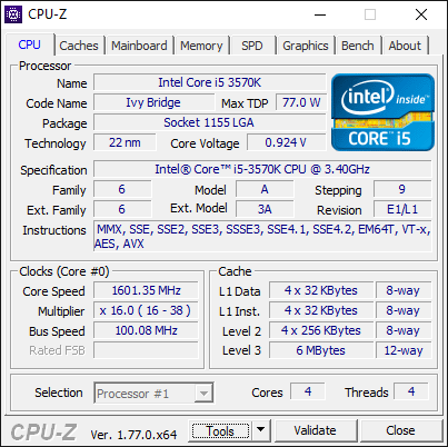

CPU: Intel Core i5 3570k LGA 1155
Mainboard: Gigabyte Z77X-d3h rev 1.0
Netzteil: Bequiet 580W

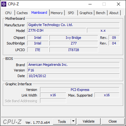

Anschließend habe ich wieder die 580er eingebaut und ein Bios update von F5 auf F18i (Neueste Bios Version atm) gemacht und wieder die 1070er eingebaut. Der PC bootet nun, jedoch bleibt der Bildschirm schwarz, aber er zeigt nicht "Kein Signal " an.
Habe DVI und HDMI ausprobiert. Bios habe ich auf Default gestellt nach dem Update.
Mit der Onboard Grafikkarte konnte ich sehen, dass die 1070er nicht im Gerätemanager ersichtlich ist. Nicht einmal als unbekanntes Gerät. Nvdia Drivers konnte ich nicht Updaten, da es die Fehlermeldung von sich gab, dass keine Grafikkarte vorhanden ist.
Anschließend aus Verzweiflung habe ich ein Downgrade auf F16 der Bios Version gemacht, ohne Erfolg.
