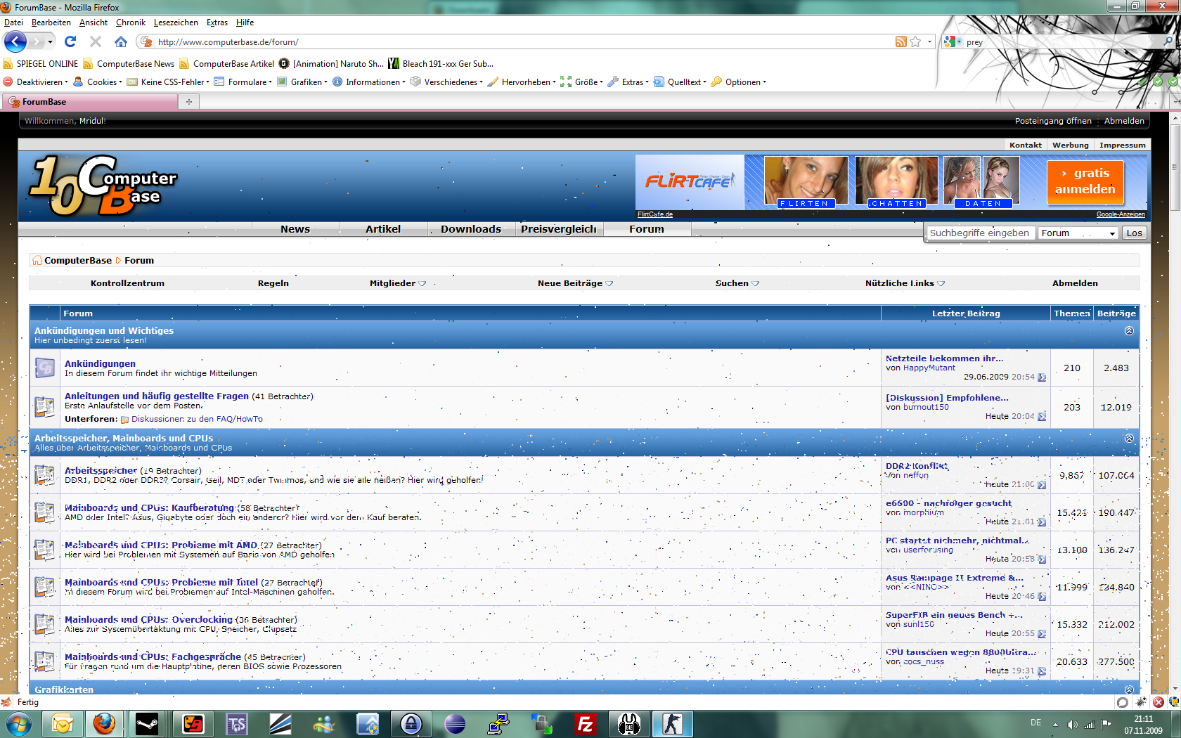

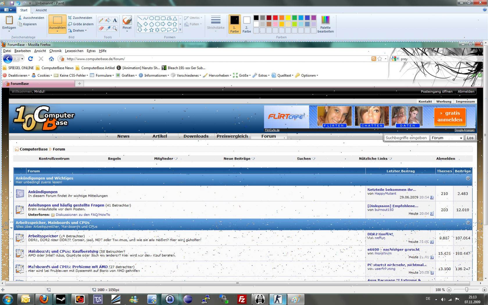

ich habe zurzeit immer nach ca.2 h folgende Pixelfehler.
Nach nem Neustart funktioniert dann wieder alles.
Treiber hab ich auch schon 5 mal neu gestartet und Temps sind soweit im grünen Bereich.
ca. 50 Grad.
Ist schon meine 2te GTX muss ich sie wieder reklamieren?

schonmal an den bildschirm gedacht?
Schon anderen Treiber probiert? Lass auch mal testweise Furmark laufen, der belastet die Karte intensiver.
Auch kannste mal niedrige RAM Taktraten versuchen.
ein freund von mir hat das, und bei ihm liegt es am monitorkabel - wenn er kurz das kabel wieder richtig auf den dvi-anschluss steckt sind die pünktchen bei ihm weg. vllt solltest du mal ein anderes kabel prüfen.
und schraub erstmal deine taktraten runter und guck ob das daher kommt - das sieht für mich nämlich nach zu hohen taktraten aus. schlichtweg pixelfehler durch zu viel mhz.
hmm werde ich die grafikkarter wohl umtauschen müssen.. aber vll findet jemand ja noch abhilfe :D
Läge es am Display, so wäre auf einem Screenshot nichts von dem Problem zu sehen. Die Ursache muss also woanders liegen, wobei das höchstwahrscheinlich defekter Grafik-RAM ist. Arbeitsspeicher und Temperaturen würde ich auch vorsichtshalber einmal prüfen.
