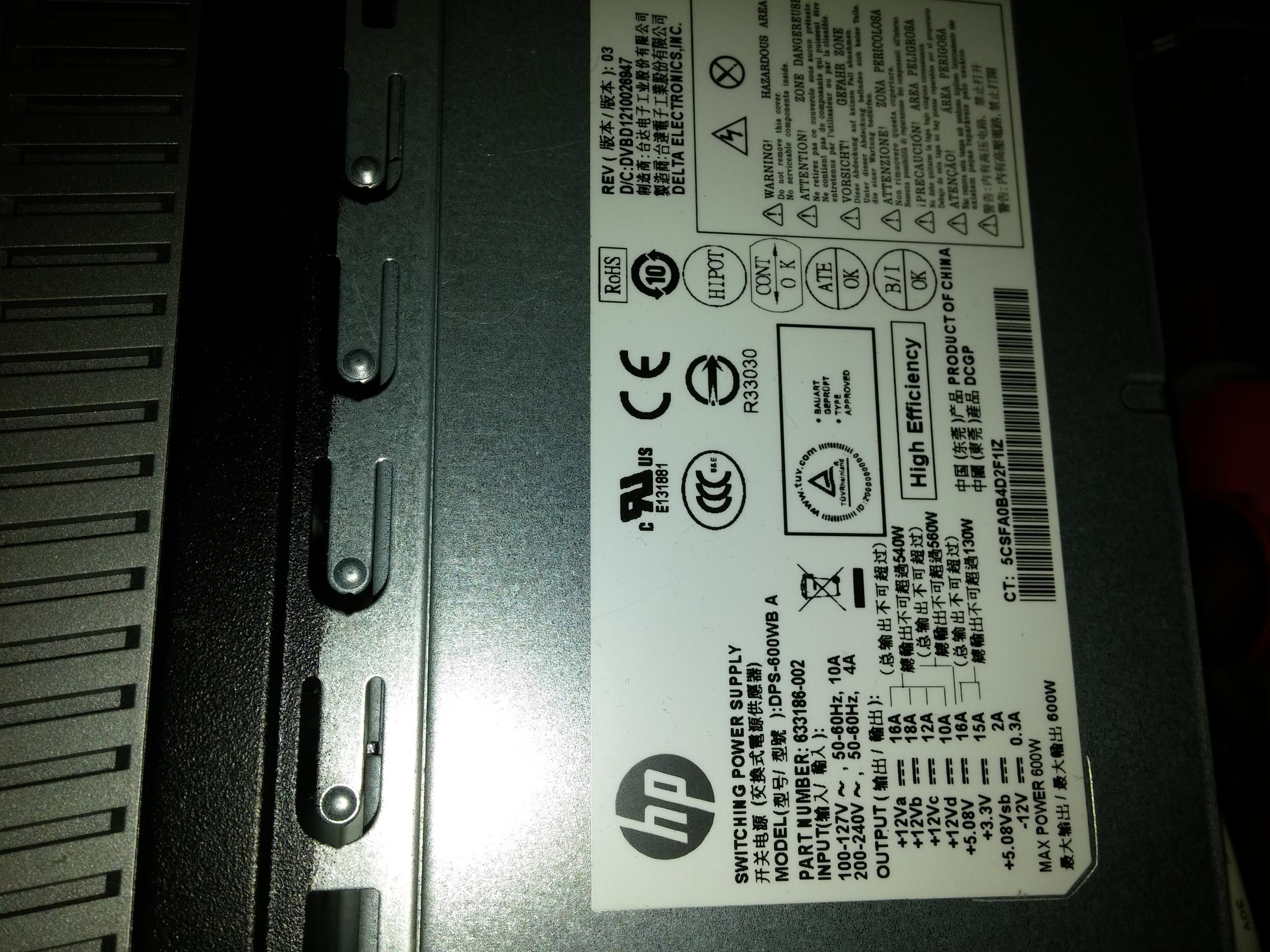

Kannst du ein Foto vom Netzteil machen (am besten von einer Seite, auf der irgendwas draufsteht ;))? Klingt sehr nach NoName, ich bezweifle, dass das NT genug Leistung auf der 12V-Schiene mitbringt, um eine GTX970 zu versorgen.

mmhhhhh ok das hört sich ja nicht gut an. Hier ist nochmal das Netzteil.

Wow, das Netzteil bietet überraschend viel Leistung. Dürfte zum Solidesten gehören, was ich je in Fertig-PCs gesehen habe. :D

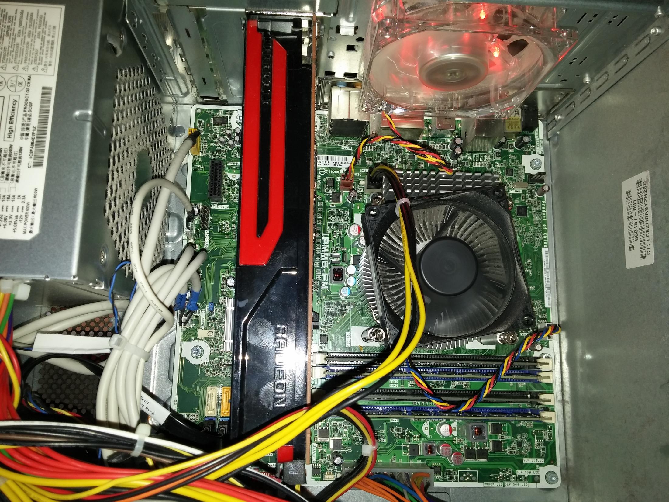

Also ich hab das Mainboard über CPU-Z ausgelesen. Vielleicht ist das nicht die korrekte Bezeichnung gewesen. Sieht man die Bezeichnung auch auf dem MB selbst ?
Hier mal ein Bild von dem MB vielleicht könnt ihr mir sagen wo der Name drauf steht.

Die reine Watt-Zahl eines Netzteils sagt nicht viel aus, rein theoretisch würde ein hochwertiges 450W-Netzteil ausreichen. Das jetzige kannst du so weiter benutzen.

Zum Mainboard kann ich nicht viel sagen, finde keine Bezeichnungen auf dem Board, die weitere Rückschlüsse zulassen. Pegatron sagt mir jedenfalls überhaupt nichts. Whatever, würde mich sehr überraschend, wenn es kein Ramsch wäre.
Wird wahrscheinlich irgendwas unter neuem Namen für HP hergestelltes sein, ist auch nicht das für Midi-Tower übliche Format. Macht Medion z.B. genauso, das macht Rückschlüsse schwer bis unmöglich.

Das Mainboard muss Sockel 1155 und außerdem den richtigen Formfaktor für dein Gehäuse besitzen. Kannst du Details über deinen RAM herausfinden? Nicht jedes Board unterstützt jeden Arbeitsspeicher. Ich vermute Mini-ATX (oder gar Mini-ITX), ist aber nach Bild sehr schwer zu sagen, miss mal nach.
Sinnvoller wäre definitiv ein neues Gehäuse mit genug Platz für ein ATX-Board (gängiger Standard). Ich habe ehrlich gesagt gerade auch keine Ahnung, wie sinnvoll es ist, Mini-A/ITX zum Zocken zu kaufen, kenne das Sortiment nicht sonderlich gut, weil das unter normalen Umständen uninteressant ist, baut man einen Gaming-PC.
