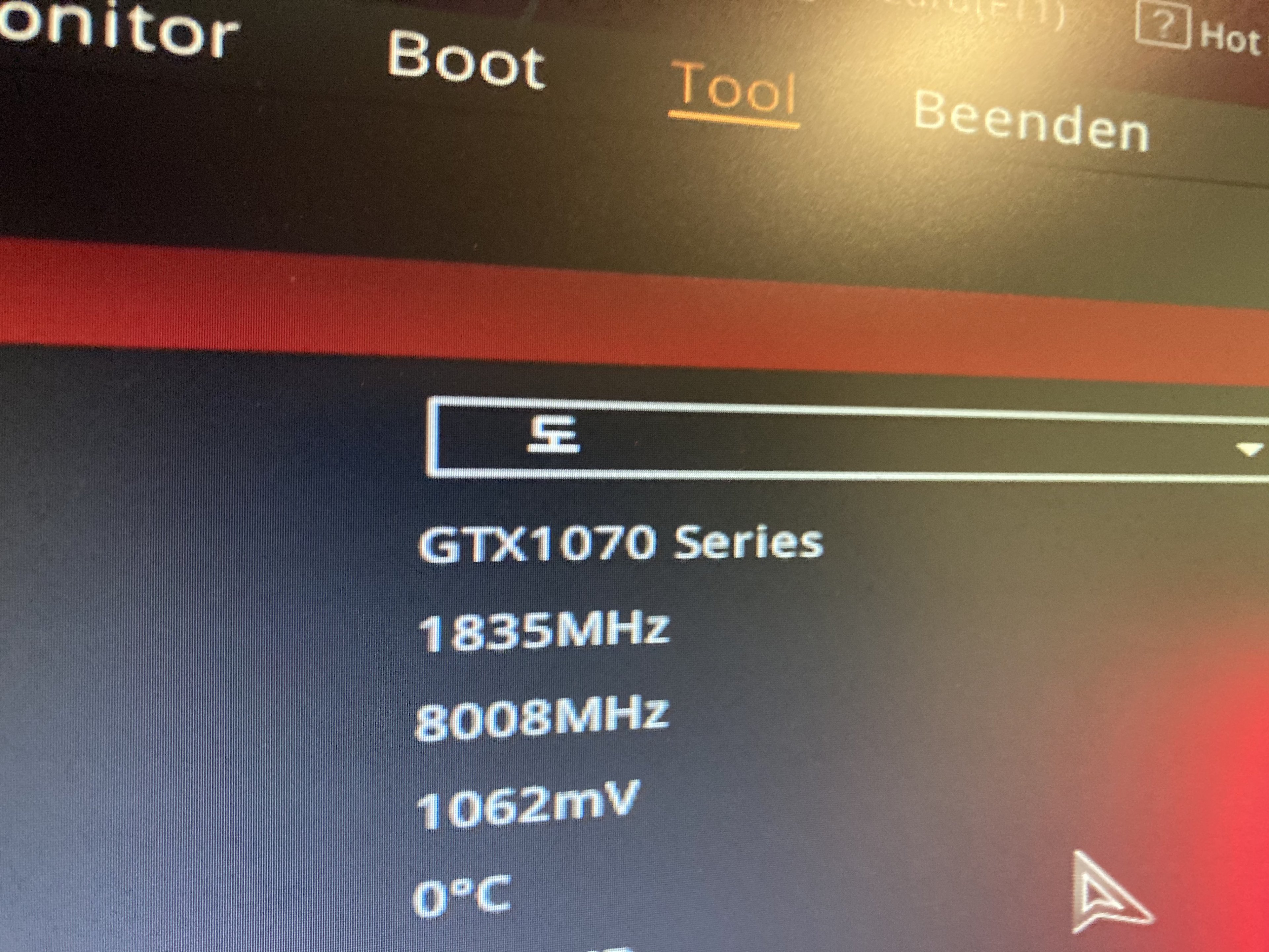

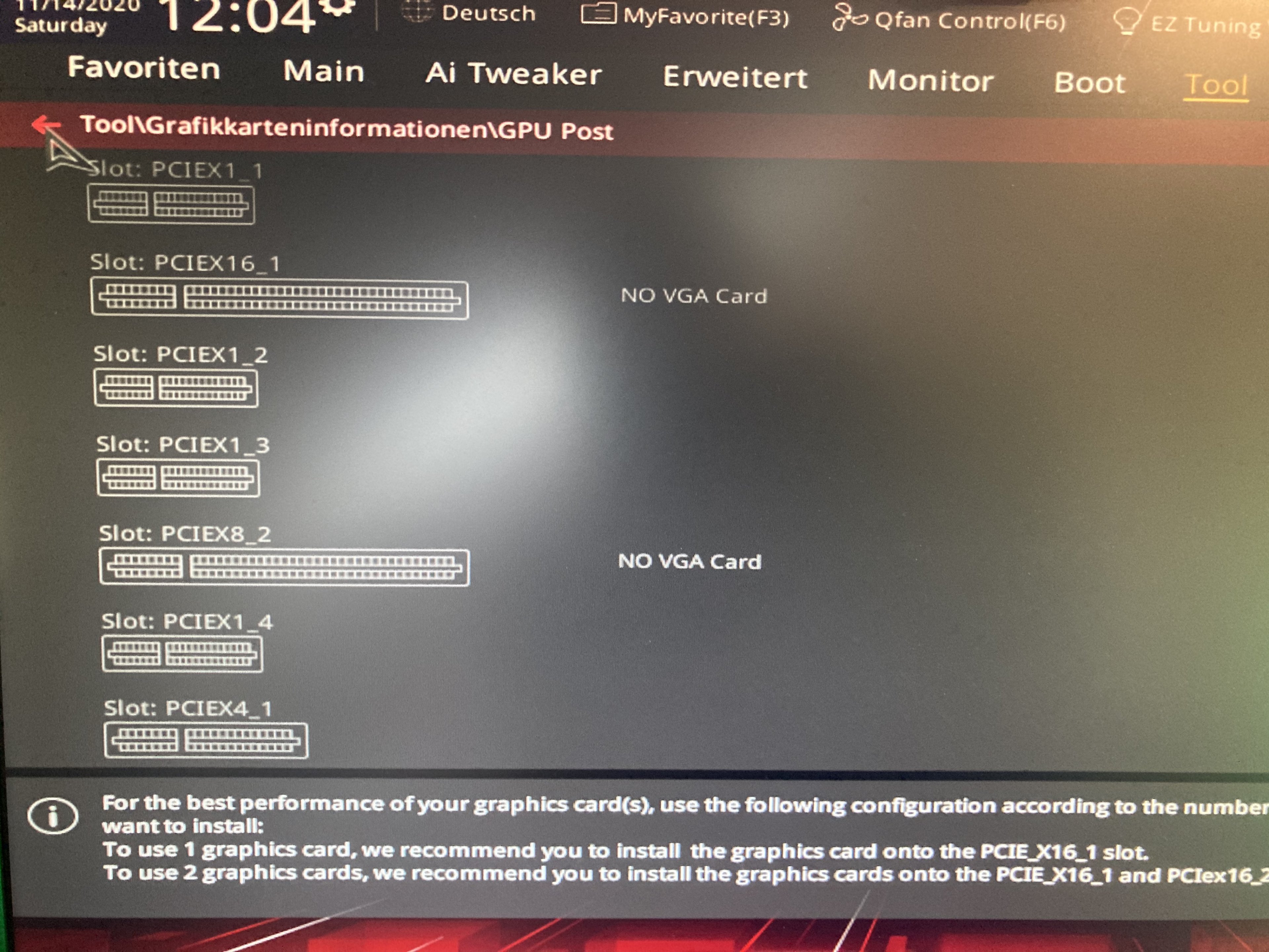

Mir ist gerade etwas merkwürdiges aufgefallen: Im UEFI unter "Grafikkarteninformationen" wird die Karte nicht erkannt. Ich habe dazu zwei Fotos angehängt...
Zudem synchronisiert sie sich nicht mehr mit den anderen RGB-Komponenten. Ein kosmetisches Problem, aber hängt vielleicht damit zusammen?
Genauso merkwürdig ist es, dass die Karte an sich funktioniert und es auch keinerlei Performance-Einbußen gibt.
EDIT: Nach einem Wechsel der Bios Batterie und erneuten Ein- und Ausbauen der Karte hat das UEFI die Karte zunächst erkannt...Nach einem Neustart wieder nicht. Es kommt und geht.... :-(
Jemand eine Idee?

Die Karte steck doch im ersten Slot?
Auf Bild 2 ist aber unter "Bus Interface" - "PCI_X8_2" ausgewäht,
bzw wird dort angezeigt. Das wäre der zweite Slot.
Ja, Karte steckt im ersten Slot, ich kann dort den ersten Slot (X(_1) aber nicht jedes mal auswählen..manchmal zeigt er ihn an (dann natürlich 16 und 8), manchmal aber auch nicht und ich kann dann nur X8_2 auswählen. So als würde er die Karte nicht jedes mal erkennen...Gibt hier aber leider keine Regelmäßigkeit, die ich erkennen könnte...passiert völlig willkürlich
EDIT: besonders merkwürdig: er ordnet die Karte dann dem 2. Slot zu und ich bekomme Information über die Karte wenn ich auf PCI_X8_2 auswähle...
Welche Bios Version ist denn nun drauf?
Flash die aktuellste Bios Version.
Mach aber nochmals erst ein BIOS Reset (Jumper setzen/Batterie raus,
Karte bleibt installiert im ersten PCIe Slot.
Dann kontrolliere wieder im Bios wie es aussieht.
Am besten wäre auch, wenn "GOP /Fastboot" aktiviert wäre.
Siehe auf "Bild 2", dort "GOP/VBios Status" kann man da was auswählen?
Das wird aber vermutlich automatisch ausgewählt wenn der "UEFI Fastboot" aktiviert ist.

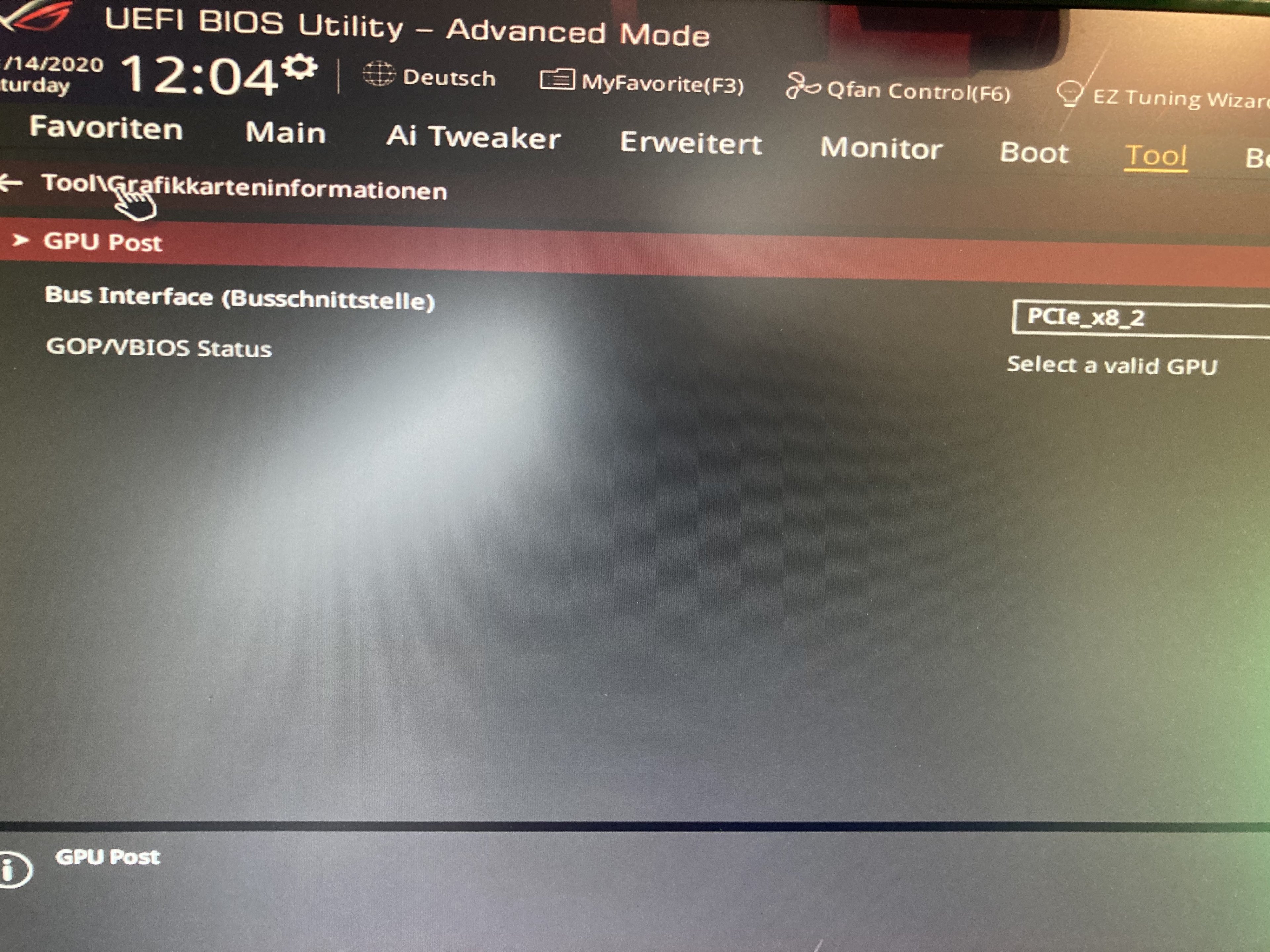

Zunächst ging es nach dem erneuten Flash, aber nach einem Neustart bzw. Ausschalten des Computers wieder genau das gleiche Problem. Jetzt hat er offenbar zusätzlich noch einen Fehler in der Anzeige im UEFI (siehe Foto) an der Stelle, wo vorher "PCI_X8_2" stand...
kann man vielleicht einen Hardwaredefekt nicht mehr ausschließen? Wäre es dann eher das Motherboard oder die Grafikkarte?
Andere Grafikkarte im System testen (sollte dann auch eine sein welche ein VBios mit UEFI-Support hat (GOP)). Deine Grafikkarte in einem anderen System testen.
