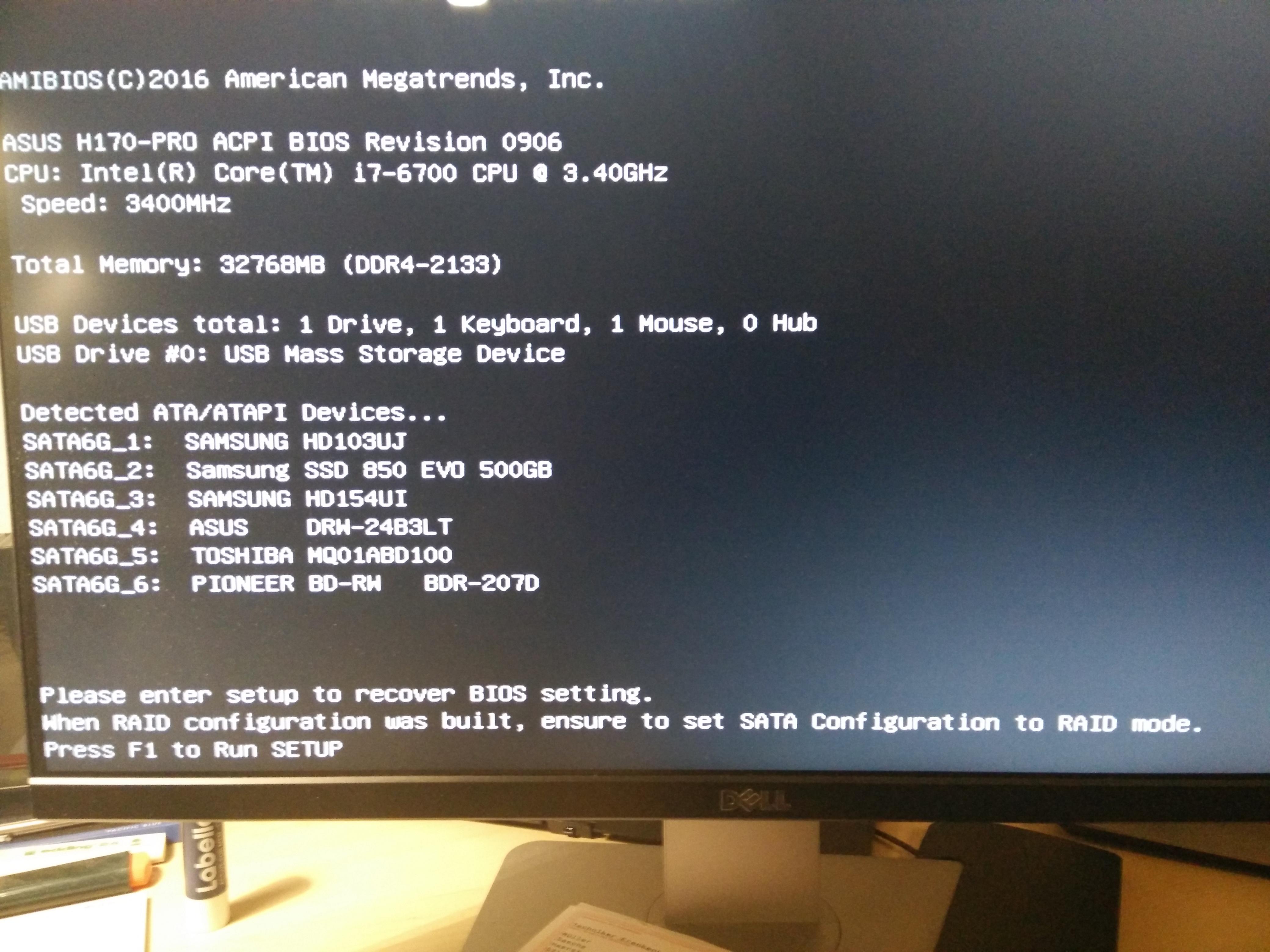

bin gerade am verzweifeln.
Gestern den Pc neugestartet danach hing er direkt noch bevor Windows starten konnte auf.
Dachte ich mir machste mal ein Bios update auf Version 0906, nun komm ich noch nicht mal ins Bios.
CMOS reset habe ich auch gemacht.
Das seltsame ist außerdem er geht kurz an , danach wieder aus und kommt in diesen Screen:
wenn ich F1 drücke bleibt er hängen anstatt ins UEFI zu starten.
Ich weiss nicht mehr weiter, ist das Board noch zu retten?

wenn der PC sich aber gestern schon aufgehangen hat, sollte man mal die RAM riegel überprüfen, nicht das einer defekt ist
Wenn ich das Bild richtig interpretiere, hast Du ein USB-Speichergerät dran.
Steck das mal ab und boote dann neu.
Ich hatte schon mehrfach das Problem, dass ein USB-Stick den Rechner am sauberen Reboot gehindert hat.
Kann sein, muss nicht.
Vielleicht hilfts
