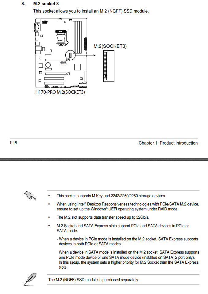

Der M2 Slot sowie die vier 6GB/s Ports sind belegt. Nun möchte ich ein weiteres Laufwerk anschließen, wobei mir nur noch die SATA Express Ports bleiben. Ich habe ein paar Einstellungen im BIOS durchprobiert und es scheint, als könne man immer nur entweder SATA Express oder den M2 Port nutzen. Ist das richtig? Gibt es eine Möglichkeit, alle Ports gleichzeitig zu nutzen?

Steht doch alles dazu im Handbuch

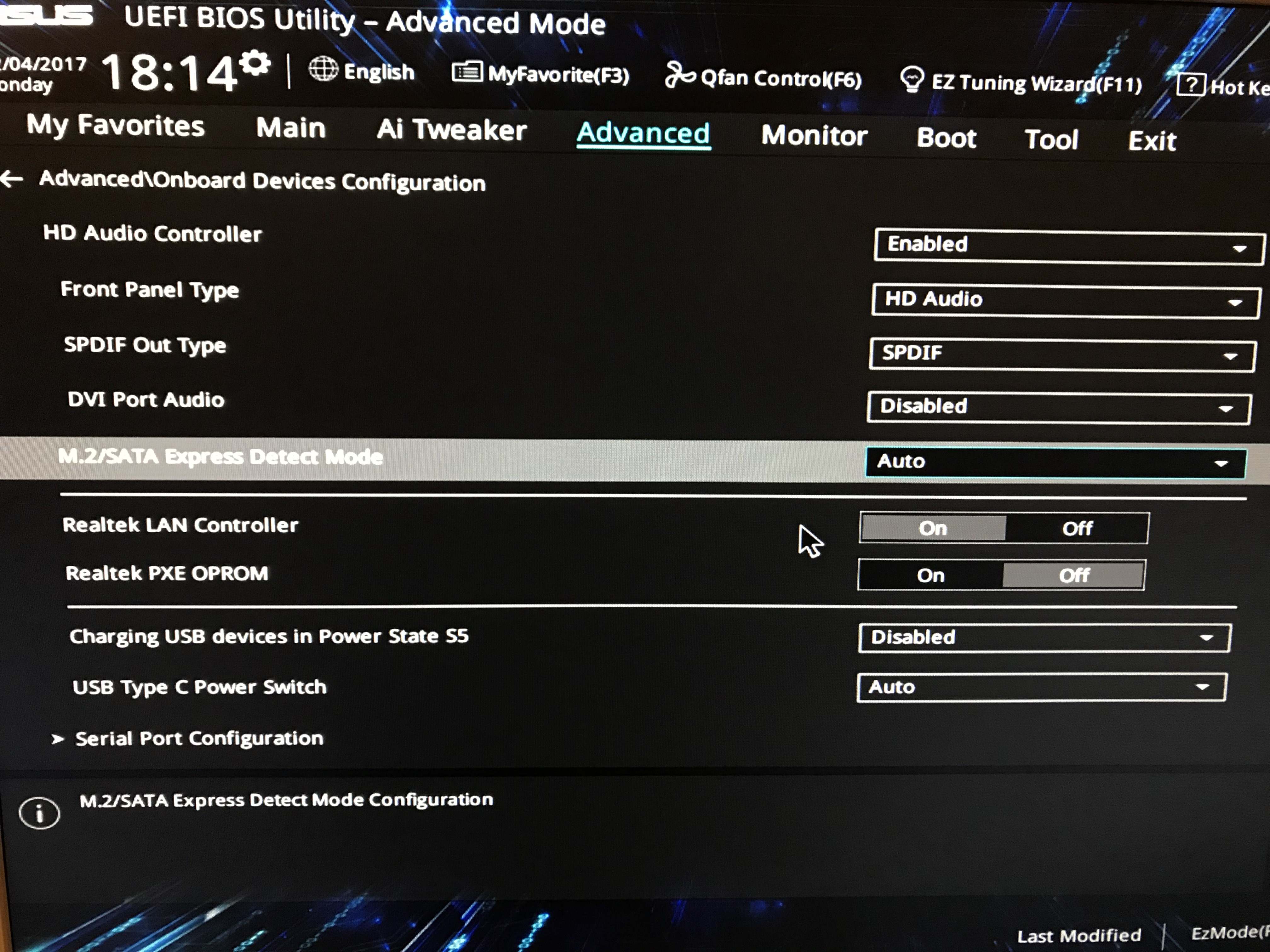

Ich habe das Laufwerk an den zweiten SATA Express Port angeschlossen und beide Modi ausprobiert. Leider wird das Laufwerk nicht erkannt :(

Spielt das denn eine Rolle? Der Auszug im Text sagt ja, dass in beiden Fällen beide Modi unterstützt werden. Oder muss das Laufwerk, unabhängig von den genannten Modi, zusätzlich SATA Express unterstützen?
Lt Handbuch musst du die 2.5" SATA SSD auf den Port SATA_2 (wohl einer der 2 von SATA-Express) anschließen.
Oder an nem anderen stinknormalen SATA Anschluss.
Die Anleitung sagt doch alles. Eine M.2 MX300 ist ein SATA Laufwerk. Dann musst Du SATA Express Port 2 nutzen. Wenn dort auch ein SATA Laufwerk dran soll.

Es geht nun!
Ich habe ein paar Einstellungen ausprobiert. Wenn ich den M.2/SATA Express Detect Mode auf "Auto" einstelle, funktioniert es. Wähle ich eine Option aus dem Dropdown aus, funktioniert es nicht (testweise beide ausprobiert).
