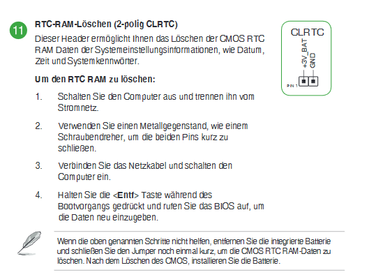

S4lty Trapper schrieb:
Heißt ich kann jez bios Batterie raus dann wieder rein und den pc direkt wieder ammachen
Nur wenn du dazwischen auch den Clear CMOS Jumper setzt, sonst bringt das gar nichts. Auf Batterie alleine würde ich mich nicht verlassen. (siehe abschnitt bei der Feder), warum risikieren die Arbeit 2x zu machen? Dann lieder gleich richtig.
Bildquelle: https://dlcdnets.asus.com/pub/ASUS/...GAMING/G14220_TUF_B450-PLUS_GAMING_UM_WEB.PDF Seite 1-4

Ich verstehe nicht, warum immer wieder empfohlen wird die Batterie raus zu nehmen. Clear CMOS Jumper alleine reicht völlig aus und ist sogar noch zuverlässiger, da selbst nach Minuten ohne Batterie das CMOS die Spannung noch halten kann.
Reaktionen: AndyMutz und Cobra975
Ja aber mein mono hat diesen jumper nicht hab die Batterie entfernt und es hat nichts gebracht.
MfG
Oder wo befindet der sich genau kann bilder vom mono schicken.
MfG
Achso lol habe grade gesehen ich werde es probieren
So es hat funktioniert nur er erkennt einen ram riegel nicht mehr...
