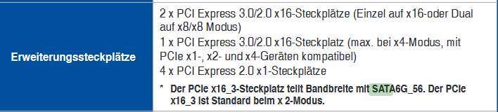

PCI-EX16_3 Bandwidth [Auto]
[Auto] Run at X2 mode with SATA6G_56 enabled.
[X4 mode] Run at X4 mode for higher performance with SATA6G_56 disabled.
Dies sollte sich nur auf den untersten (langen) PCIe-Slot beziehen und hat gar nichts mit M.2 zutun(?). Solang ich die beiden letzten SATA 6G Ports verwende, lasse ich das auf jeden Fall auf "Auto", also 2X Modus.

PCI-EX16_3 Bandwith stellt ein, was mit deinem dritten PCIe x16-Slot passieren soll. Du kannst den entweder elektrisch als x2 betreiben ([Auto]), dann bleiben SATA 5 und SATA 6 aktiv. Oder du stelllst den auf x4 ([X4 Mode]), dann sind SATA 5 und SATA 6 deaktiviert. Hat mit M.2 nichts zu tun. In deinem Fall ist [Auto] richtig, weil du SATA 5 belegt hast.

Also dein Wunsch eine M2 und 4x SATA zu nutzen sollte nichts im weg stehen.
