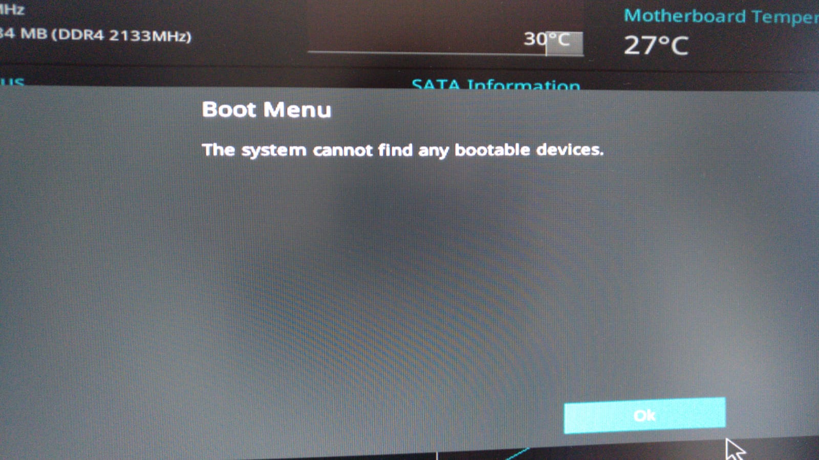

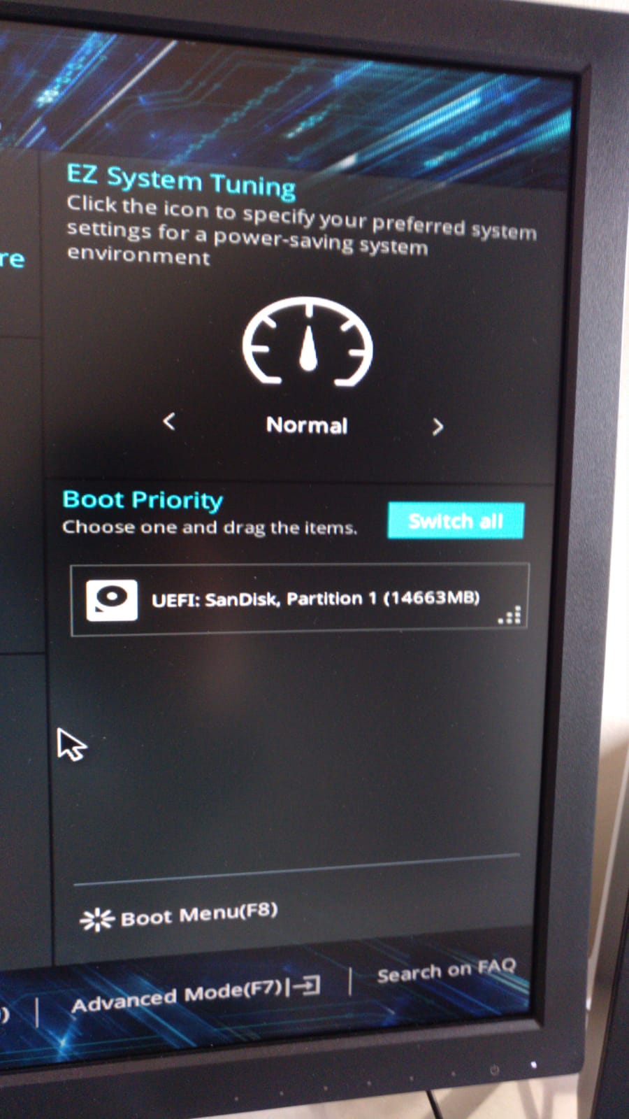

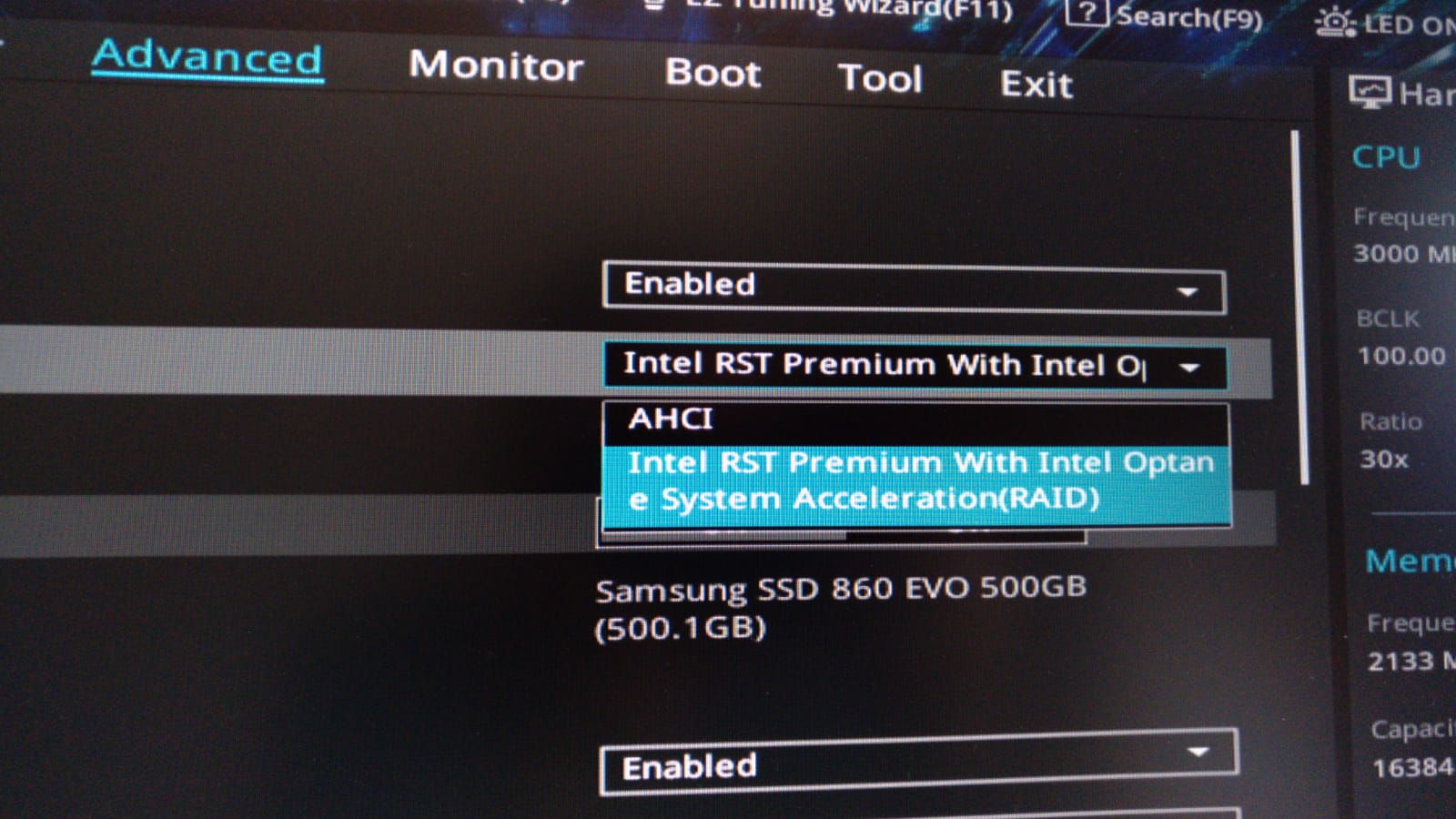

Moin moin,

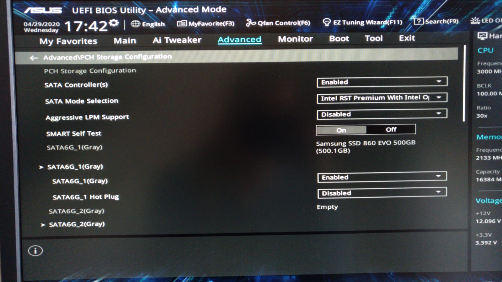

habe vorher mit nem Kumpel per Videokonferenz n Uefi Update am Asus Prime H370 A von Version 1601 auf 1901 gemacht. Interesannterweise wird die ssd nun nichtmehr als Bootdevice gelistet. In der Advanced Storage Config Rubrik wird die ssd allerdings noch gelistet. Sie schein also nicht komplett weg zu sein sonder nur nichtmehr als Bootdevice gelistet zu werden.
Änderungen an der Sata Mode Selection haben nichts gebracht.
Jemand ne Idee wo man das einstellen kann? Bzw beheben kann?

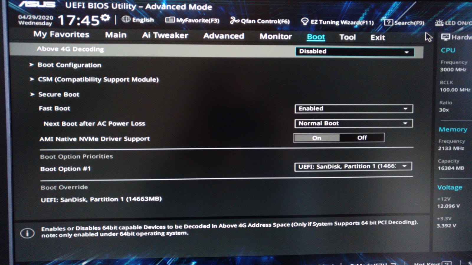

Werde nochn paar Bilder anhängen vom Uefi. Board is wiegesagt ein Asus Prime H370A mit nem Intel 9700(Zusammengestellt bei Mifcom). Der SanDisc eintrag kann ignoriert werden das war nur der usb wo das Uefi Update drauf war.
Wenn noch wichtige Infos fehlen gern nachfragen.
Danke für alle Hilfe!

Nachher sind die Einstellungen für CMS und Secureboot geändert, oder Du hast die IDE-Kanäle für die NVMe-SSD wieder aktiviert.
Hast du da ein Intel Optane Modul drinne? Dann muss das aktiviert sein. Ansonsten wäre AHCI die richtige Wahl.
Interessant wäre mal die gesamte, verbaute Hardware. Also ob eine Nvme Disk verbaut ist.
Soll von der Sata Samsung SSD 860 Evo gebootet werden?
Die Bilder sind gut, aber woher soll jemand wissen, was überhaupt gewünscht wird oder was verbaut ist.
Ja es gibt nur diese eine SSD von der soll auch logischerweise dann gebootet werden. Soviel ich weis is da kein Optane Modul drinn.

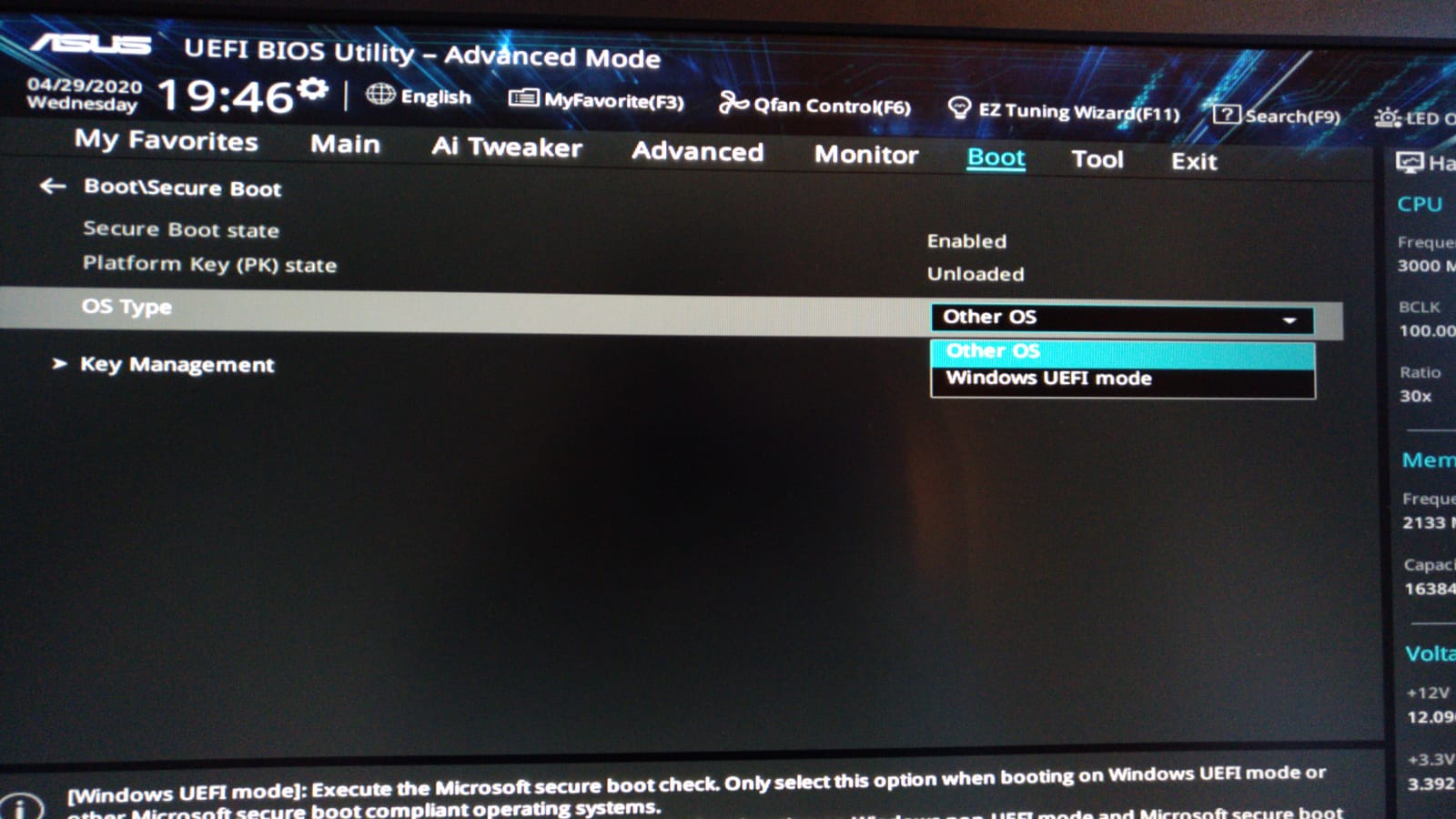

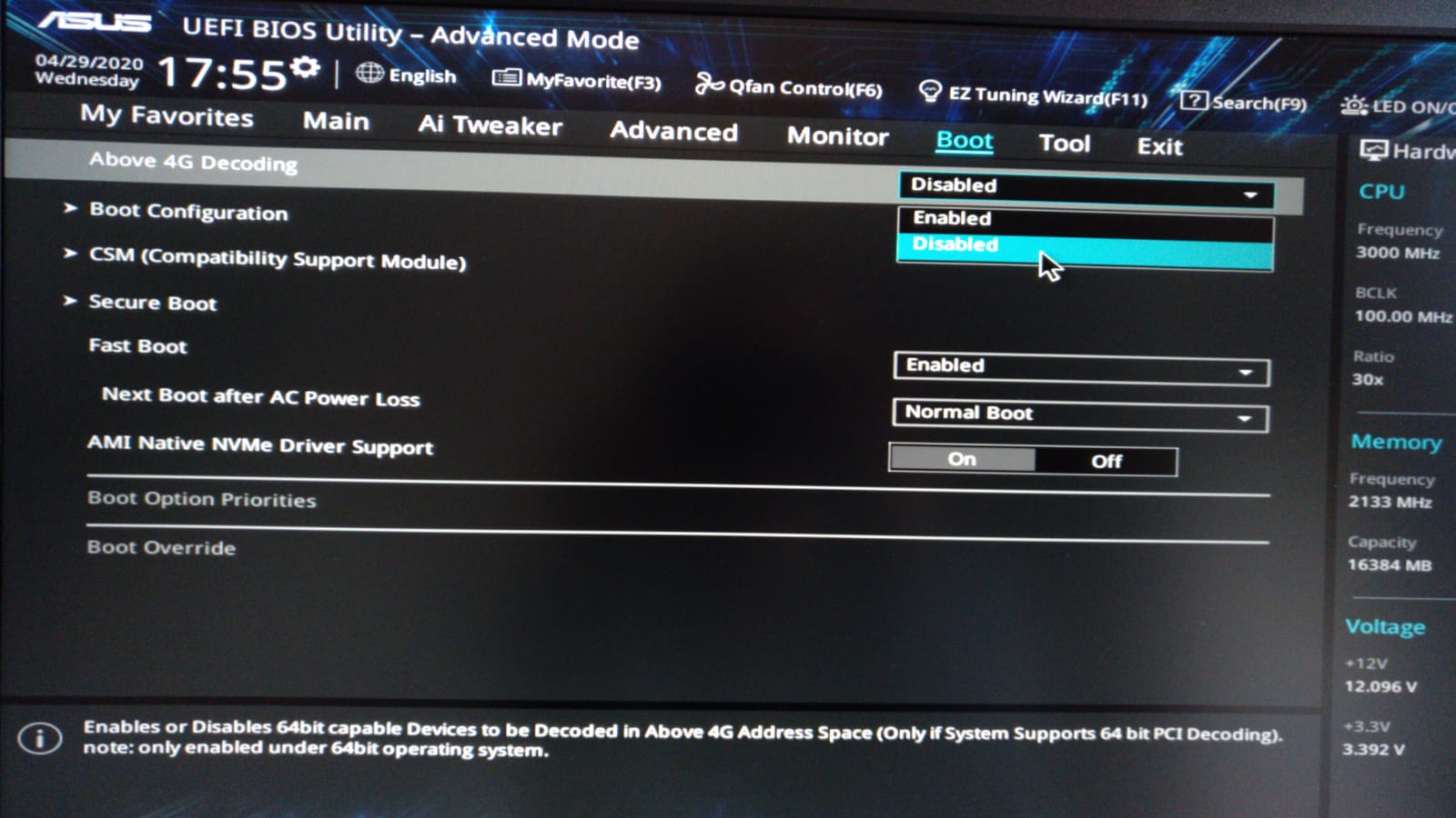

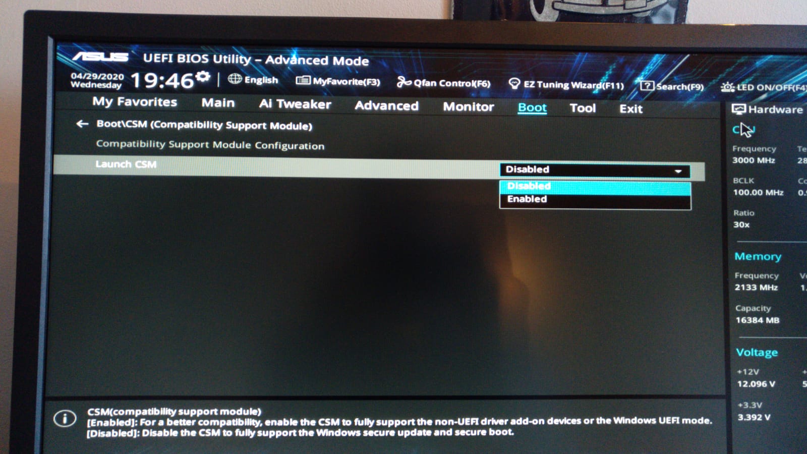

werd nochmal 2 Bilder anhängen von CSM und Secure Boot
Kann jemand mir grob sagen welche funktion das CSM hat?

Ich vermute mal du willst Windows 10 ? von der ssd starten. Besorge dir halt einen aktuellen Windows USB Stick (Image laden und auf den USB Stick deiner wahl schreiben lassen) und starte den Reparaturmodus. Windows wird sich ja wohl auf der Festplatte finden und dann den Booteintrag neu schreiben können im UEFI.
So wie ich das von dir Interpretiere ist ja die SSD ansich in Ordnung/wird erkannt nur der Booteintrag im UEFI fehlt.
Welche Bootmethode ist denn aktiv, wie wurde Windows installiert? UEFI, CSM oeder MBR?
Bevor man ein Bios Update macht, notiert man sich die Einstellungen. Man muss wissen, wie was eingestellt war.
Hat man Windows im UEFI Modus installiert, GPT und sowas aktiv, geht es später nicht mehr im Legacy Mode oder CSM . Das ist ziemlich simpel, finde ich.
Bios liefern verschiedene Modi mit. Hat man einen aktiv, Windows installiert sollte der auch nach einem Bios Update wieder aktiviert werden. Eben so, wie es vorher war. Sonst kommen nämlich Probleme. Die Samsung 860 EVO ist ja da. Sie wird erkannt.
Ok, danke an euch. Euer anstos war richtig. Haben im secure boot uefi mode und csm auf enabled gestellt und jetzt gehts. Danke euch für die Hilfe das war der Denkanstoss der mir gefehlt hat^^
Und vorallem für die Schnelle Antwort. Ich werd mich in die richtung mal in Zukunft etwas mehr reinlesen. Bilde mich da nämlich gern etwas weiter. Danke und einen schönen abend noch.
Da haste Windows im Legacy-Modus installiert.
Irgendwann is mal Zeit alte Zöpfe abzuschneiden. Bei der nächsten Windows-Installation schalteste CSM bitte ab, und installierst Windows im UEFI-Modus. Die Möglichkeit Legacy zu booten wird sowieso irgendwann (wenn es nach Intel geht) aus dem UEFI verschwinden. Das CSM ist ein "Fallback/Übergangsmodus" von MBR nach GPT-Boot.
