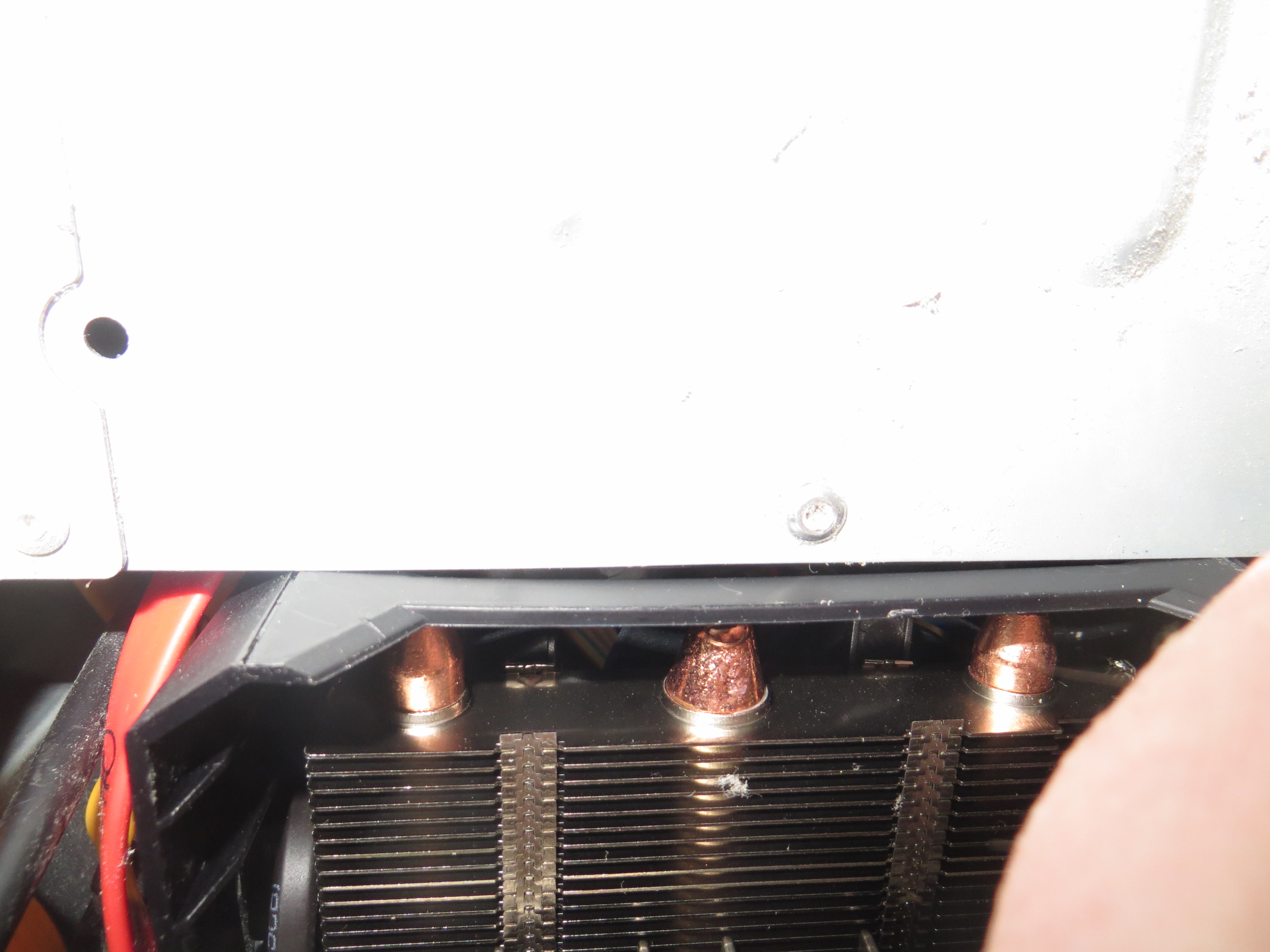

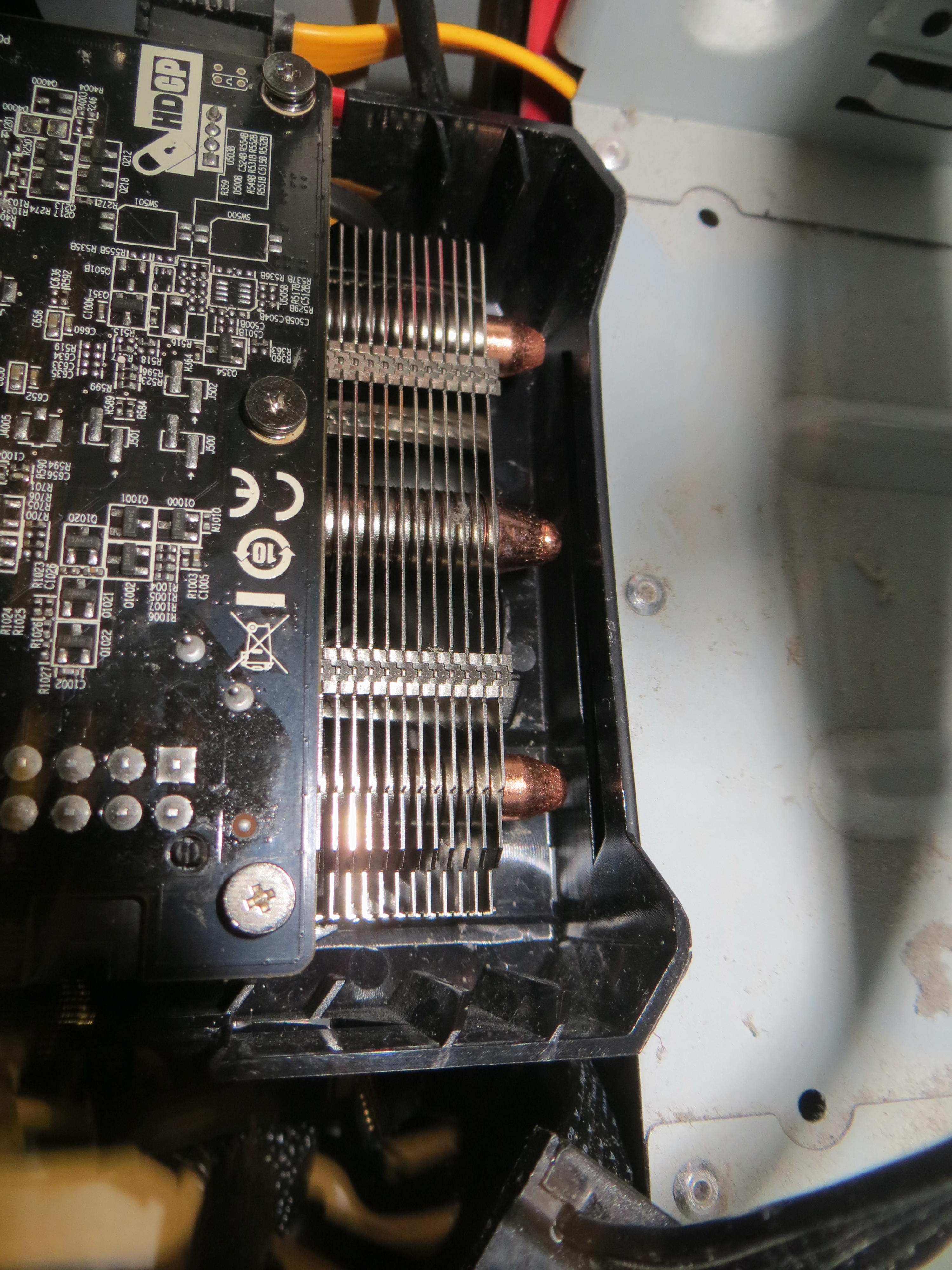

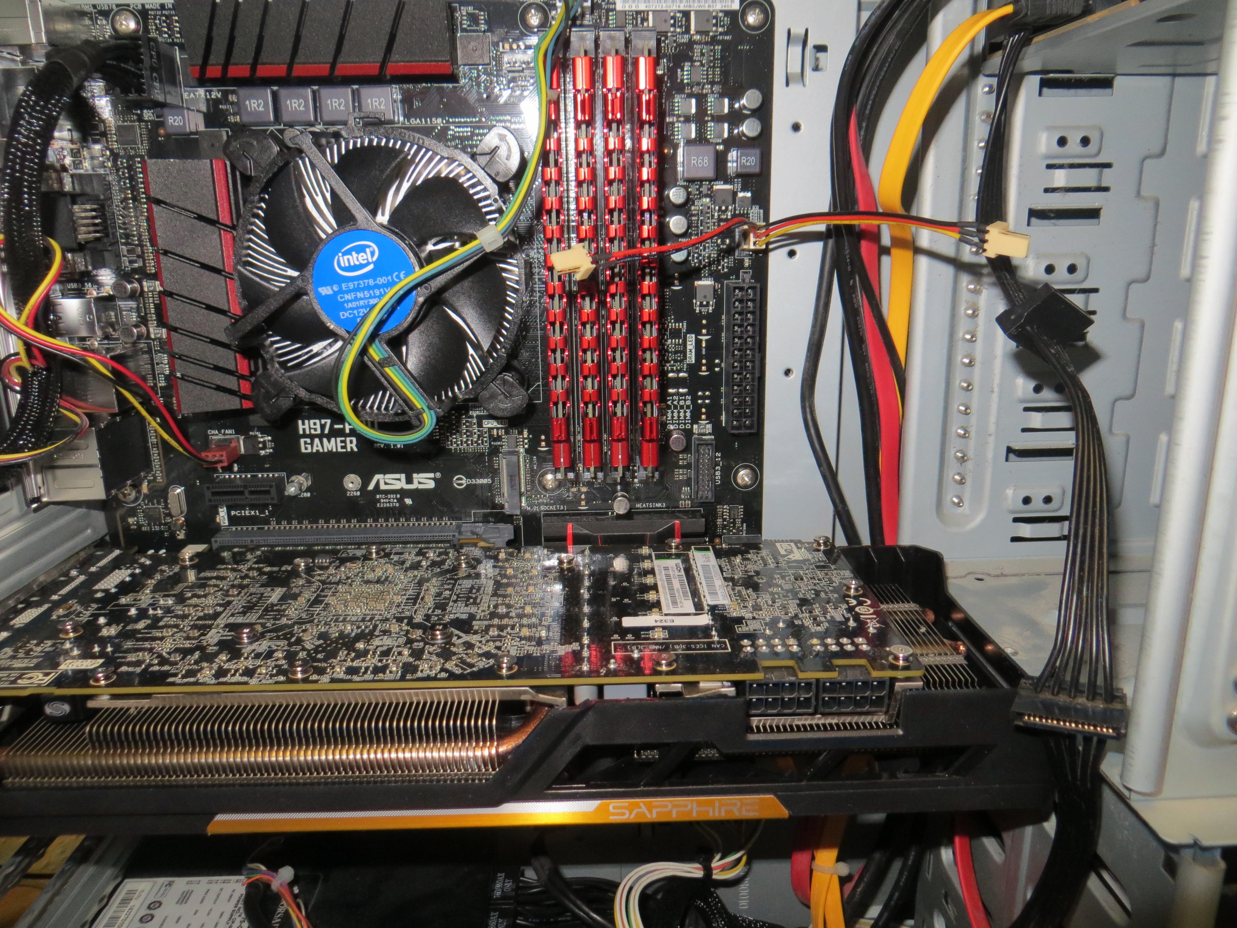

Meine Grafikkarte R9 390X Tri-X ist 5 mm zu lang um in den oberen Slot zu passen, deshalb musste ich den unteren nehmen wo ich nun nach hinten grade noch 5mm Luft habe.
Habe ich irgendwelche Einbußen dadurch dass ich bei dem Board nicht den oberen Slot nutze ?

Bliebe eigentlich nur noch sie hinten 5mm abzusägen, der Plastikkäfig steht ja sehr weit über die eigentliche Karte hinaus.
Daß der unter nur mit vier Lanes angebunden ist.
Und das auch nur als PCIe2.0
Also sprich nur 12,5% Durchsatz gegenüber dem oberen.

In der Praxis macht das natürlich nicht so viel aus.
10-15% weniger vielleicht. Irgendwo wurde das schon mal getestet.
das bedeutet das der untere Slot zwar ein PCIe x16 Slot ist, von der Dimension her, aber eben nur mit 4x angebunden ist. Dazu eben wie schon erwähnt nur 2.0 und nicht 3.0.
Würde dir schon raten die Graka in den obersten Slot zu verbauen.
er ist mechanisch x16 aber elektrisch nur x4

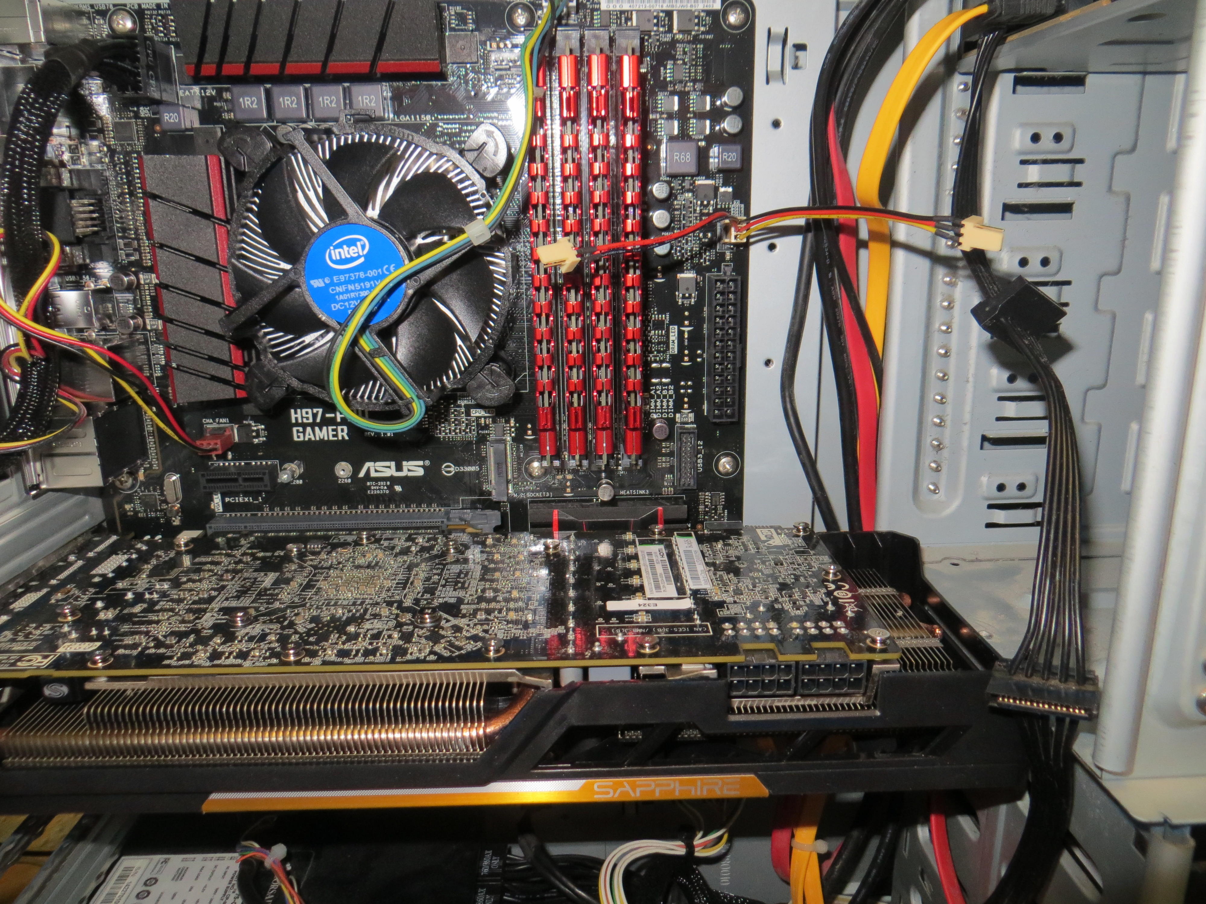

Und sie passt doch in den oberen Slot, aber kein Zehntel Luft zum Laufwerkskäfig hin.
Ist natürlich nicht so einfach sie so da rein zu bekommen, aber sie sitzt nicht auf Spannung, wenn überhaupt wiederrum auch nur ein zehntel Millimeter.
Aber es funktioniert !!
Jetzt kann ich am Wochenende wieder ruhig schlafen :o

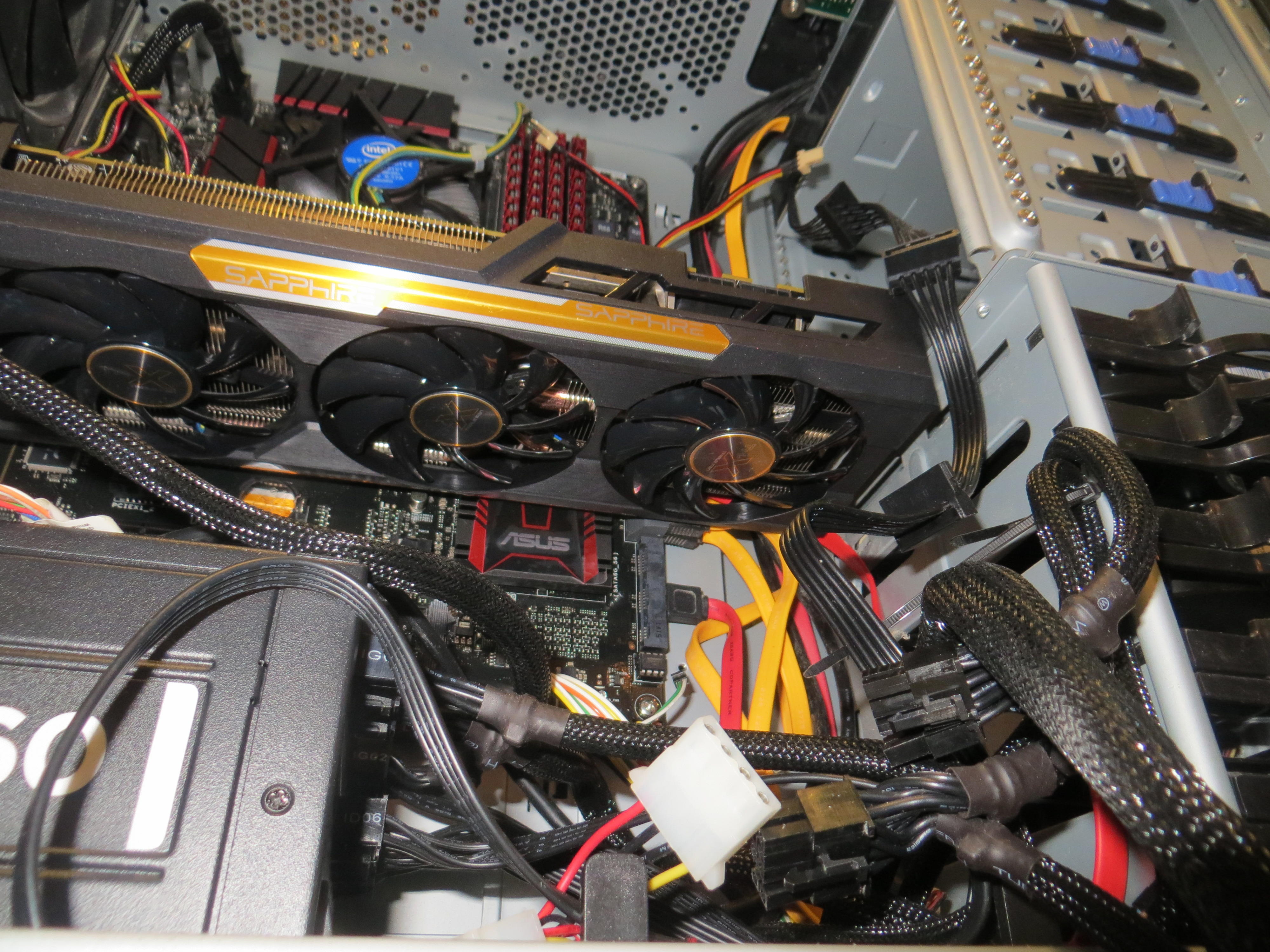

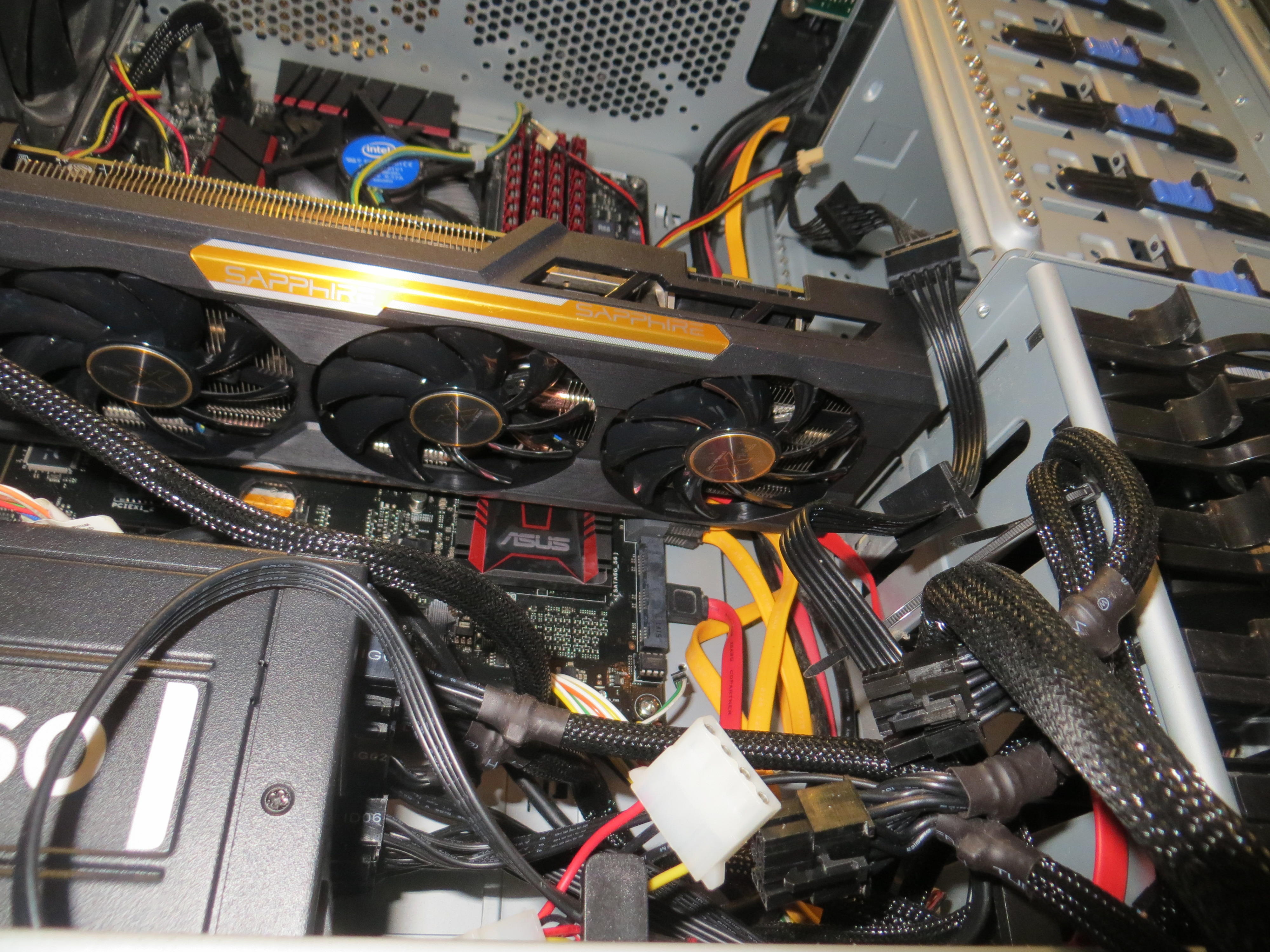

Hmm, also kühlungstechnisch ist das eine Katastrophe, ich würde mal über ein neues Gehäuse nachdenken!
Und das siehst Du anhand der paar Bilder ?
Besser geht immer klar, in der Seitenwand auf dem Foto abgenommenen sitzen noch zwei 120e Gehäuselüfter.
Ausserdem einen Front (reinsaugend) und einen Backlüfter (rausblasend)
Neues Gehäuse wird aber tatsächlich irgendwann fällig, dieses hier stammt noch aus 2008.
Ironischerweise ist es von "Coolermaster".
Ja, denn so eingepfercht wie sie ist wird sie vom Luftstrom nicht wirklich was abbekommen, eigentlich blockiert sie den Luftstrom fast komplett.
Die Lüfter an der Seite werden das zwar etwas abfangen, aber in der Regel sind Lüfter an dieser Position eher kontraproduktiv, da sie in der Regel den Luftstrom zerstören und für viele Verwirbelungen sorgen.
Ich vermute auch mal dass der Frontlüfter eher der Festplattenkühlung dienen sollte, ansonsten bringt der Lüfter nichts wenn ein paar mm dahiner direkt der 3,5 Zoll Käfig quer davor sitzt.
Es geht aber nicht um den Lüfter, sondern um den Luftstrom. :)
Zum einen dient der um Luft ins Gehäuse zu bekommen zum anderen um die Platten zu kühlen.
Das ist der nächste Knackpunkt.
quer= bäh, längs ist besser ... oder auch nicht.
Und man kann weiter machen.
Du hast Kabel, sorgen für Verwirbelungen, du hast Netzteil unten ... unten/oben ist besser.
Kühler bläst auf das Mainboard, gut für RAM und Spannungswandler, schlecht weil er nicht zu den hinteren Lüftern bläst.
Du hast auch nur Lüfter hinten, aber keine oben am Gehäuse ...
Es blasen dann aber zwei/drei raus aber nur einer rein, Unterdruck = Staub.
Lange Rede kurzer Sinn.
Jeder wird dir was anderes erzählen.
Kontrolliere deine Temperaturen wenn alles in Ordnung ist dann paßt es auch so.
