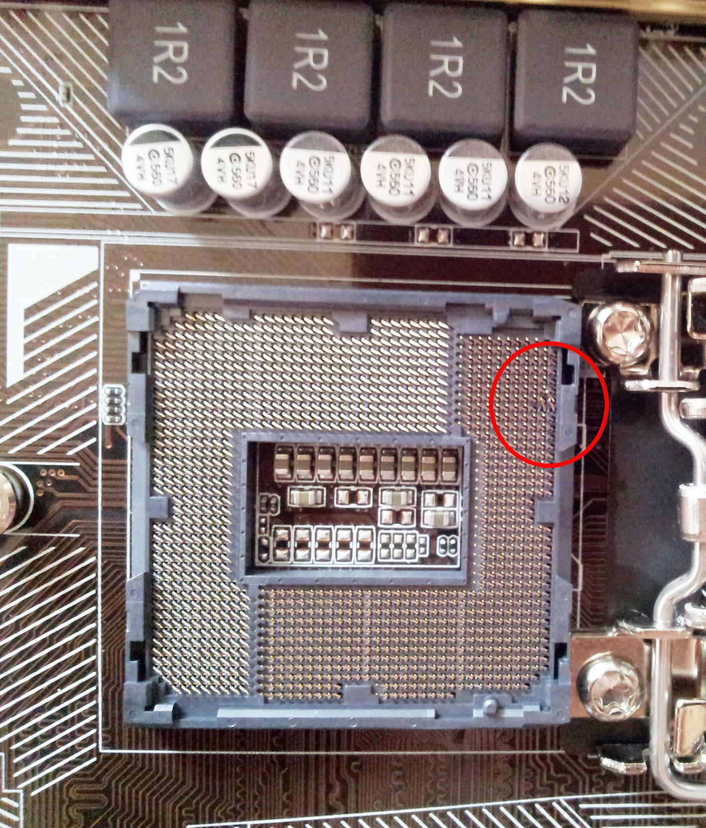

Hallo zusammen, ich habe heute mein neues Asus H97-PRO Mainboard aus dem Versandhandel erhalten und bin etwas über den Zustand der Sockel Pins irritiert.
Schaut euch mal bitte das Foto an und sagt mal eure Meinung ob das so aussehen muss also ob das normal ist. Ich werde das Gefühl nicht los, dass ich eine Retoure Ware oder ähnliches erhalten habe.
Zumindest habe ich ein schlechtes Gefühl das Board in diesem Zustand zu betreiben.
Ist das normal, dass weder Mainboard Karton noch der antistatische Sack über ein Siegel oder ähnliches verfügen? Das war das erste was mir aufgefallen ist, als ich das Produkt erhalten habe.
Das ist absolut nicht ok.
Zurücksenden und neu verlangen mMn.
Nein, dieser Zustand ist nicht normal.
Händler informieren und Board austauschen.

Ich hätte nicht gedacht so schnell Antwort zu erhalten aber offensichtlich ist der Fall so eindeutig, dass keine lange Recherche notwendig ist. Danke für eure Hilfe! Händler ist bereits kontaktiert :)
Auf jeden Fall zurück damit, da hast du wohl ein Montagsprodukt erwischt :freak:
Wie Adok sagte, ist der Zustand der Pins nicht normal.

Ich kann nicht verstehen, wie man einen CPU Sockel derart vermurksen kann als Kunder bzw. Händler. Der ist immer geschützt.
Ich verbaue täglich die h97 von Asus. Pro, m etc. und das ist definitiv nicht normal :S
Wie man die Pins verbogen bekommt ist mir ebenfalls ein Rätsel. Die CPUs haben keine eigenen Pins und können mit Hilfe von Einkerbungen nur 100% passend eingesetzt werden. Ich kann mir nur erklären, dass es ein Produktionsfehler oder ähnliches sein muss.

Die Antistatic Tüte hat eigentlich immer ein Siegel dran , das ist hier mit großer Wahrscheinlichkeit ein Rückläufer den der Praktikant eingepackt hat.
Schreibe das detailliert auf den RMA Schein , das das Board bereits "geöffnet" ohne Garantiesiegel bei dir ankam und das Board von dir nicht getestet wurde. Sonst kommen die auf den Dreh das du das beschädigt hast beim Einbau.
