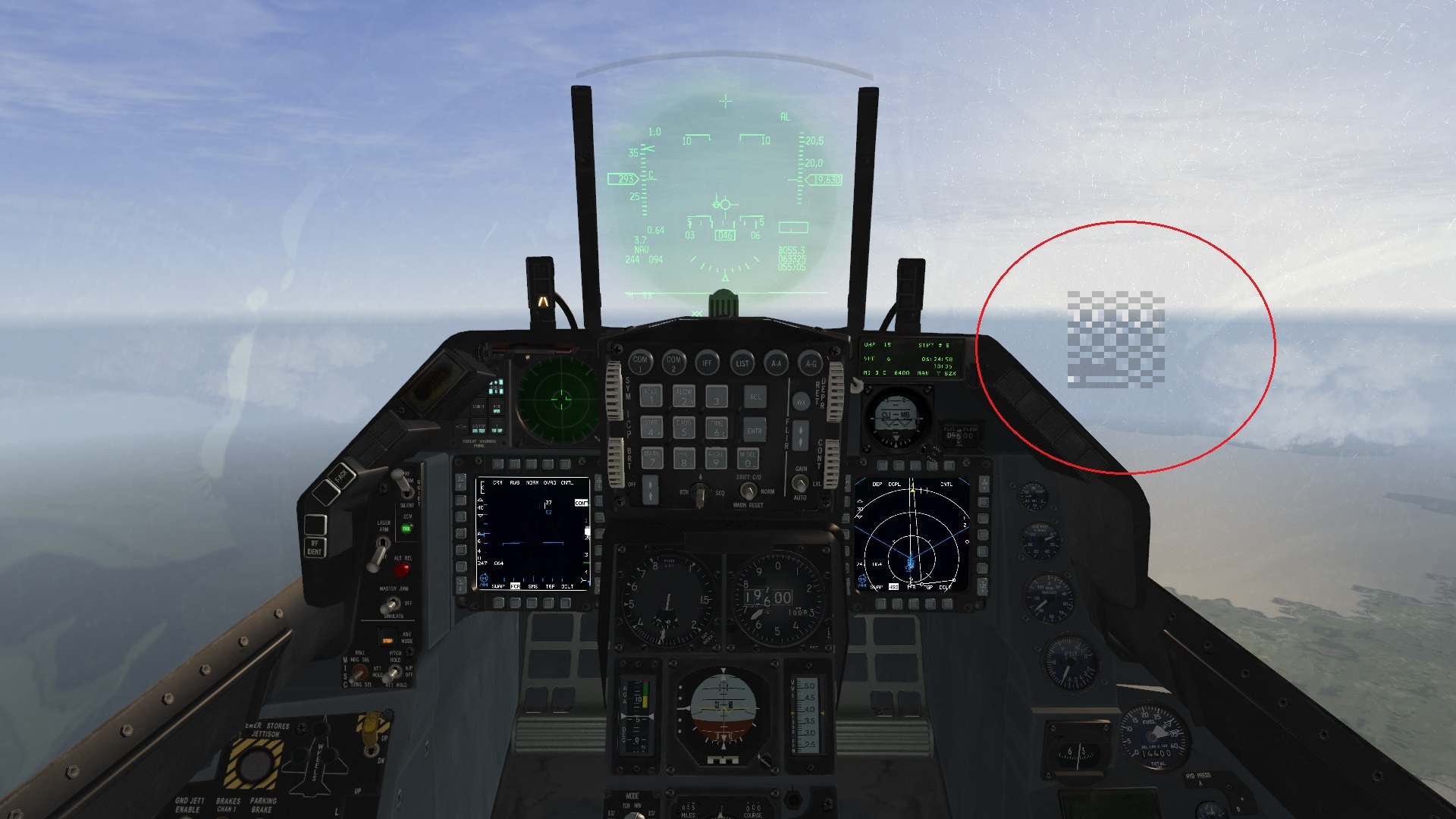

Was für 3 x 3 cm große Störungen? Kannst du das weiter erläutern oder vielleicht ein Bild davon machen?

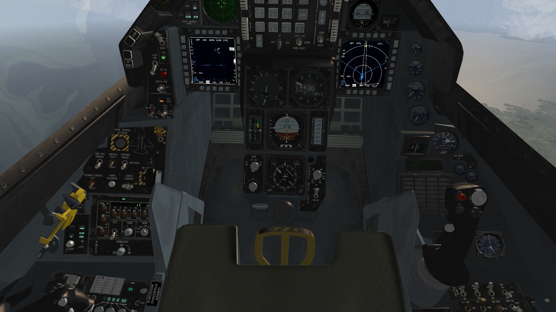

So Flecken... tritt im Spiel aber komischer Weise nur "draussen" in der Welt auf, im Cockpit selber sind die Fehler nicht wenn man den Kopf bewegt....

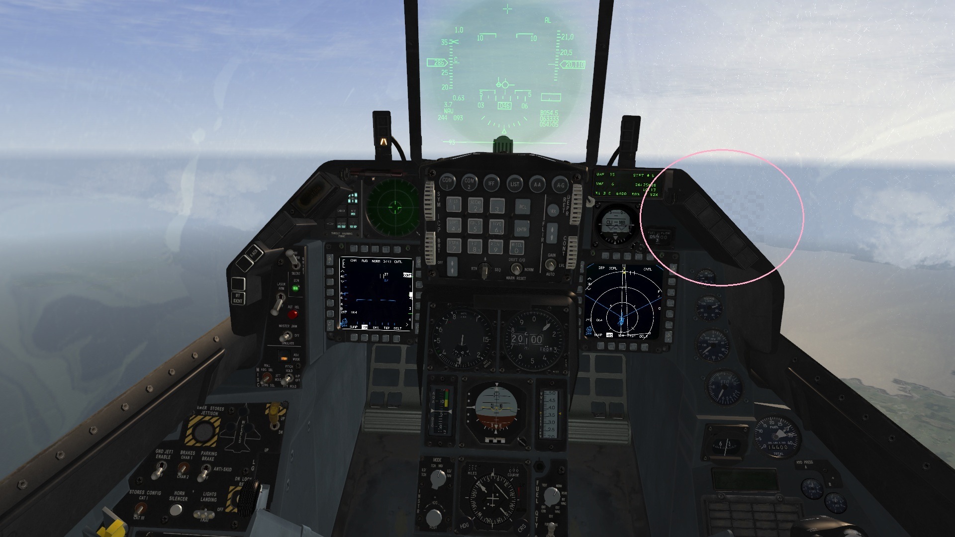

Beim 1. is es rechts, beim 2. hab ich runter geguckt und keine Fehler mehr, beim 3. hab ich so geguckt dass der Fehler zum Teil in der "Welt" ist und zum Teil im Pit, und daher nur halb dargestellt wird...

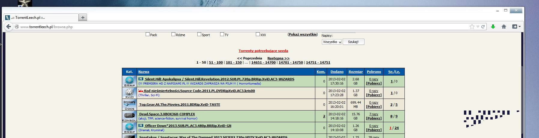

Hab sowas noch nie gesehen, aber hatte das auch hin und wieder bei Anno 2070 und sogar schon am Desktop gesehen..Hier is am Desktop und im Copit selber nix zu sehen, nur wenn man raus guckt... und das verwirrt mich... es ist auch nicht immer, nur so alle 2 -3 Tage mal.
