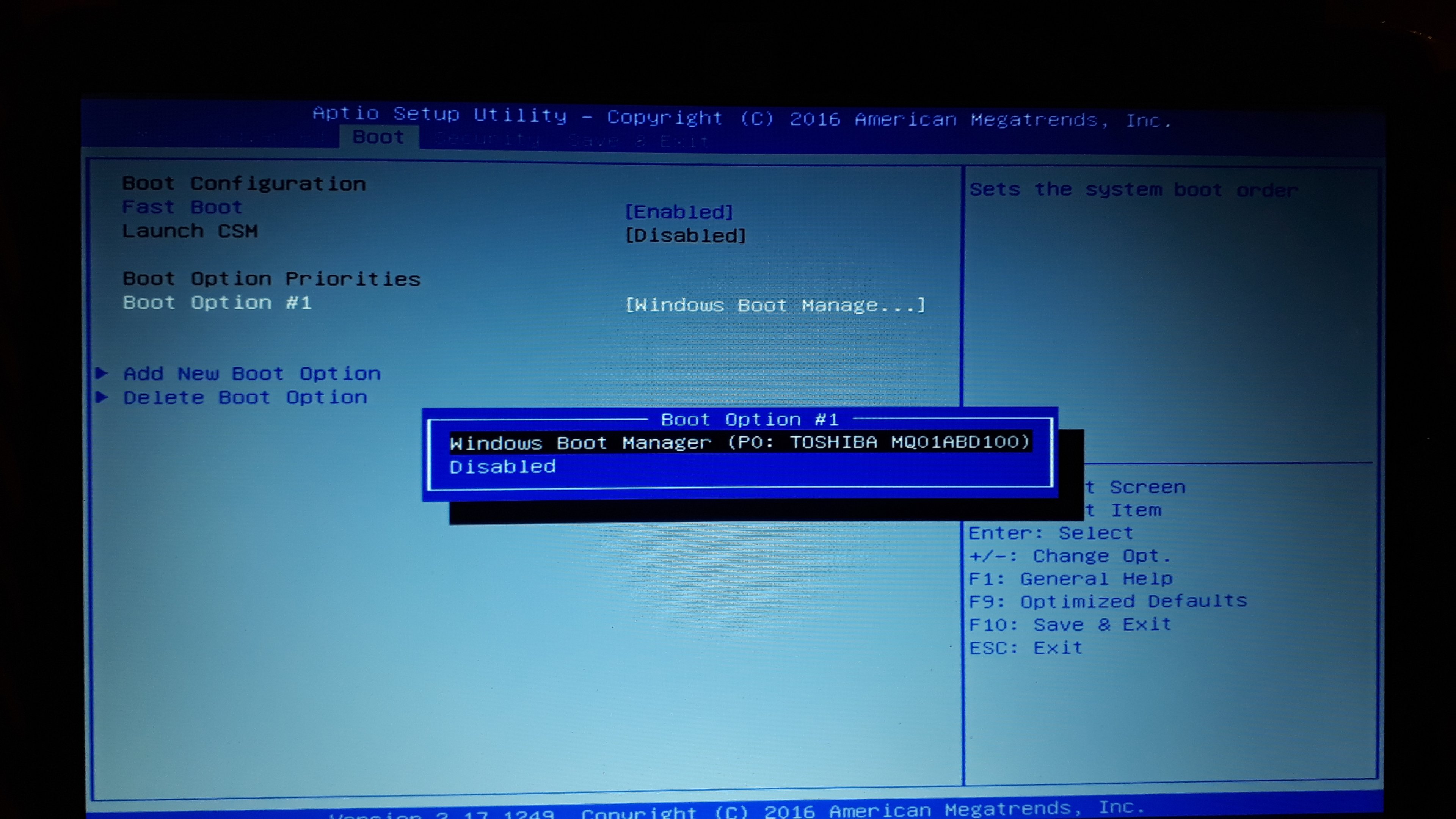

@corsa222 Unter "Boot" sieht das man folgendes

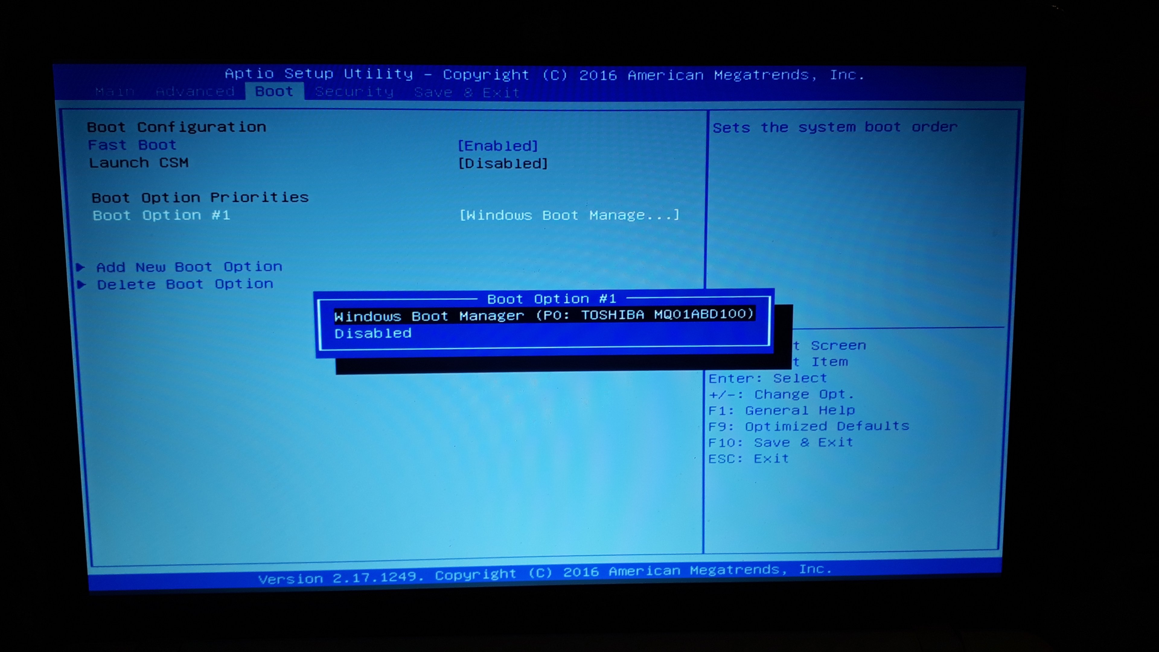

@corsa222 Da ist diese Toshiba bla bla zu sehen. Das ist die Festplatte. Aber wenn ich dann wie auf Foto dann auf enter drücke passiert nichts
Dann erkennt er zumindest die Festplatte.

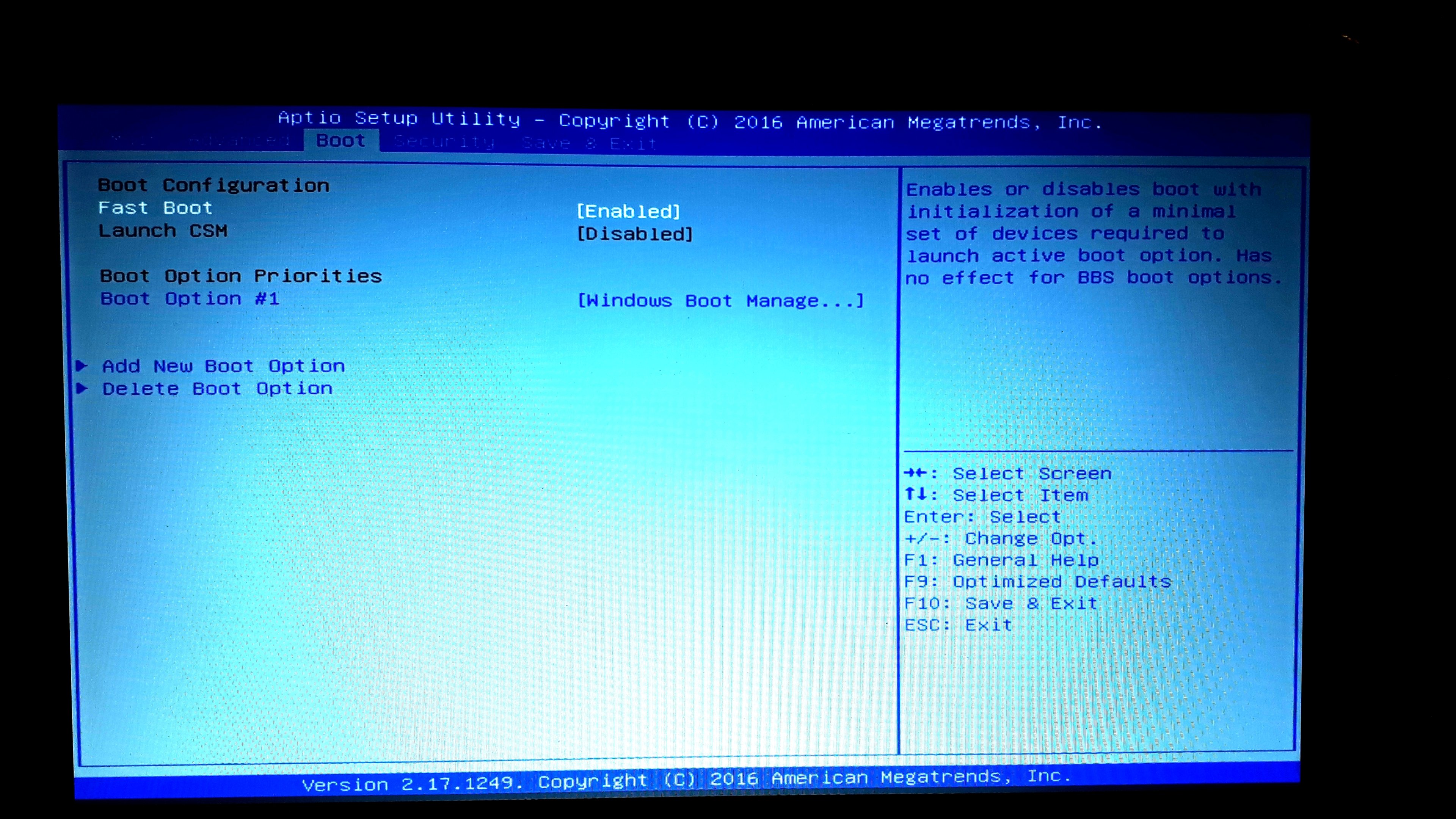

Hm mal "Fast Boot" ausmachen, daher auf disabled (in deinem Bild in #7 zu sehen) , mit Glück zeigt er dann was bzw. bootet durch.
Wobei man sagen muss das Notebook war schon schlecht und langsam als es neu war.
@corsa222 Hab ich gemacht. Hat sich aber nicht verändert. Kann die Festplatte kaputt sein? Aber sie wird ja erkannt. Kann sie erkannt werden, wenn sie auch kaputt ist?

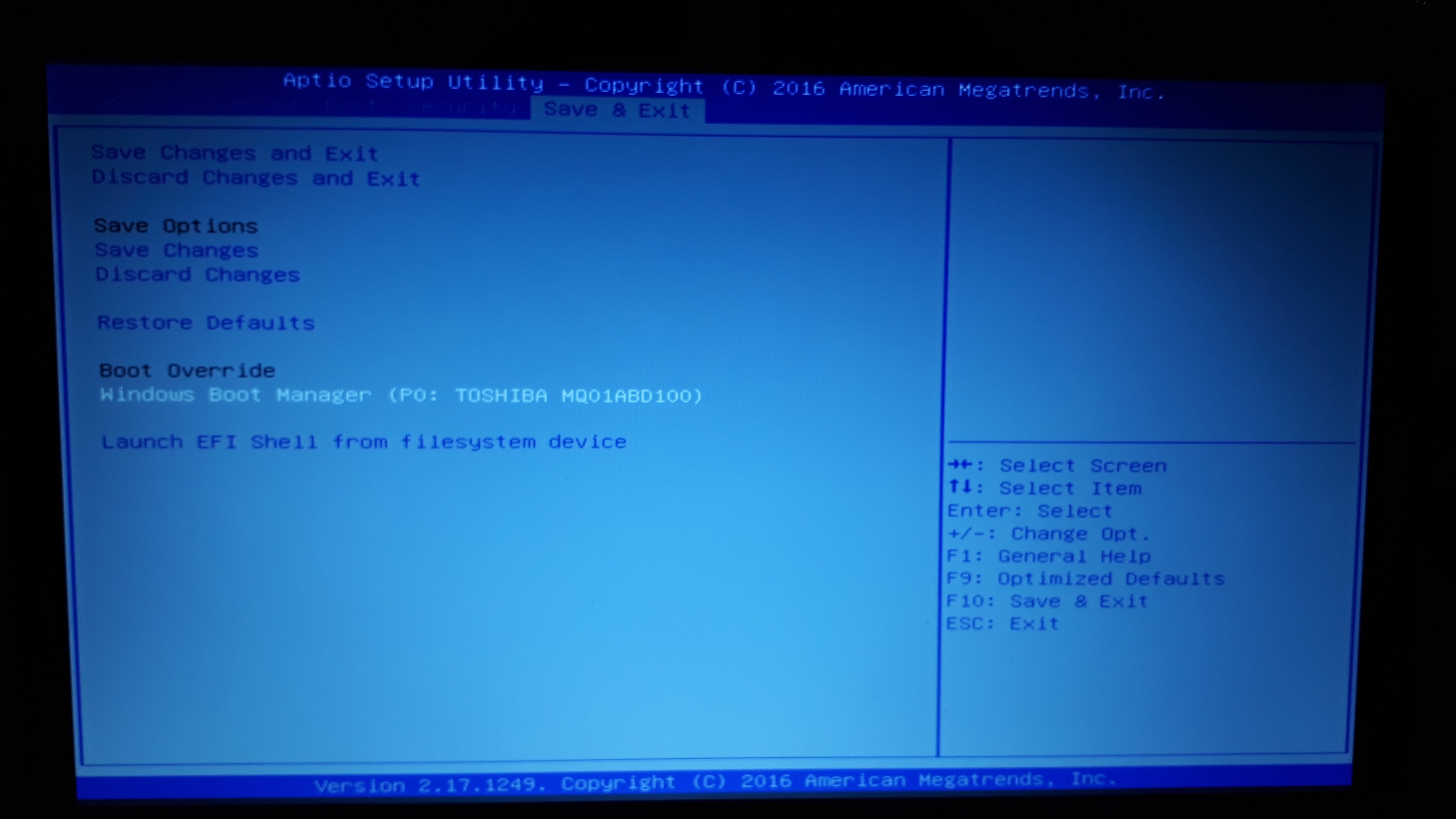

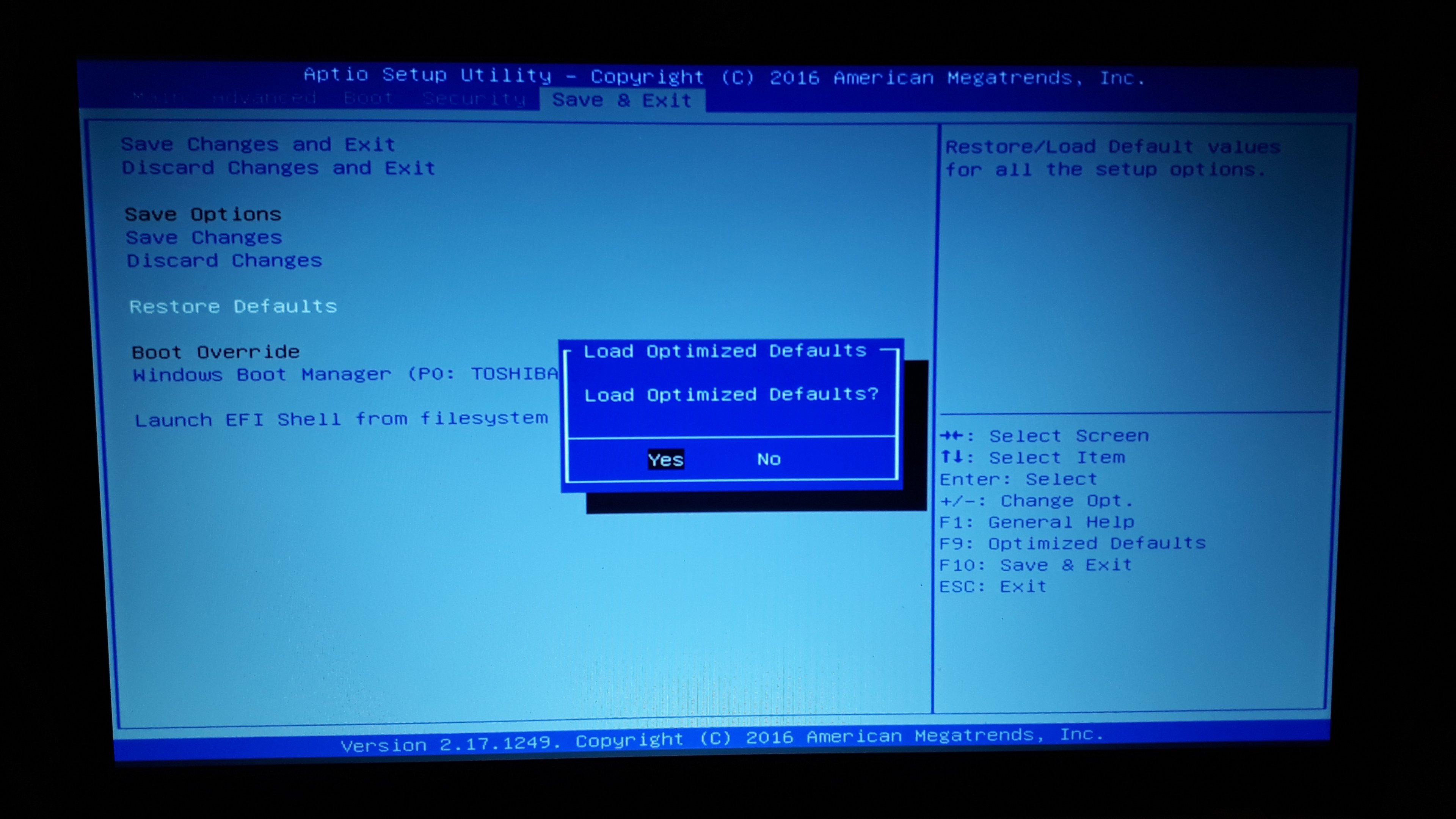

@LiniXXus Genau ich hab nur die "Toshiba" drauf und ich habe auch einen DVD-Laufwerk. Ich hab was neues ausprobiert. Die Fotos sind unten. Geht aber nicht weiter
Die Bilder sagen mir nichts aus, weil mit dem ersten willst du die Default-Einstellungen laden und mit dem zweiten setzt du nur das Laufwerk als Bootmedium. Das bezieht sich aber erst, nachdem du das Bios mit speichern verlassen würdest und neu starten tust.
