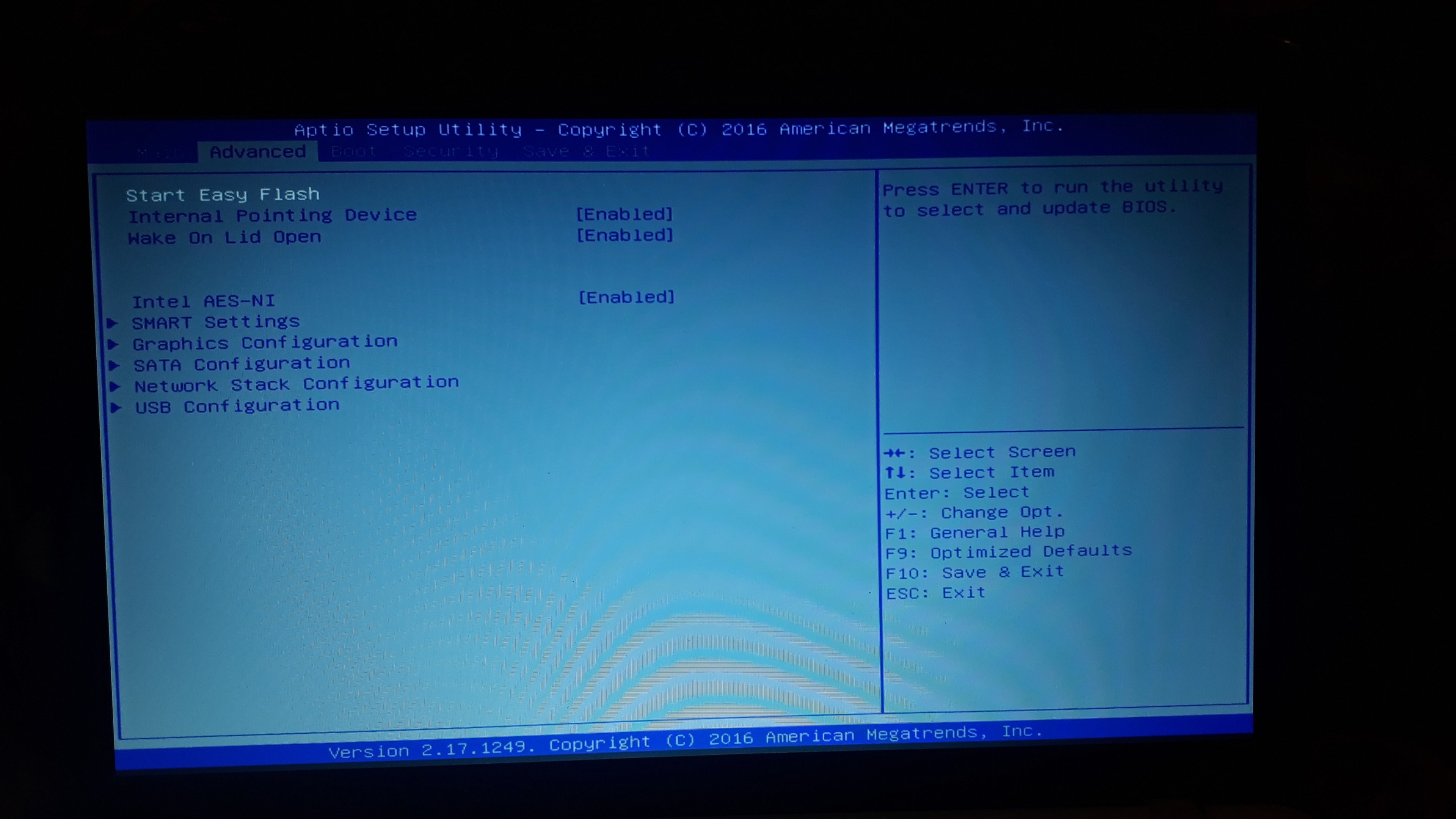

@Motorrad Das Foto ist unten. Ich habe einfach mal eine Audio-CD in den Laufwerk reingetan. Die CD dreht sich ganz normal, aber in BIOS sieht man nichts davon, dass da überhaupt ein DVD-Laufwerk vorhanden ist. Ist das normal?

Audio-CD bringt nichts, das Laufwerk könnte dazu bezogen Lesegeräusche verursachen, sagt aber über die Funktion des DVD-Laufwerkes nichts aus. Es müsste schon eine bootbare CD oder DVD sein. Es geht hierbei darum, nicht das DVD-Laufwerk testweise ausbauen zu müssen.
Um es mal anders zu beschreiben, wenn ein System startet, findet eine Initialisierung statt. Das System erkennt die verbaute Hardware und wartet sozusagen auf Rückantwort. Es kann jetzt mit einem defekten Laufwerk aber passieren, dass das System ein Laufwerk erkennt, aber bezüglich eines Defektes keine Rückmeldung bekommt und daher auf unbestimmte Zeit sich festhängt, weil es auf Rückantwort wartet.
Das kannst du mit dem Ausbauen des Laufwerks austesten, denn sollte das DVD-Laufwerk defekt sein, würde danach das System starten.
Wie bereits geschrieben, muss in solch ein Fall nicht das Systemlaufwerk von einem Defekt betroffen sein, sondern ein anderes Laufwerk, was mit verbaut ist. In deinem Fall hast du keine andere Laufwerke verbaut und es könnte daher auch am DVD-Laufwerk liegen.

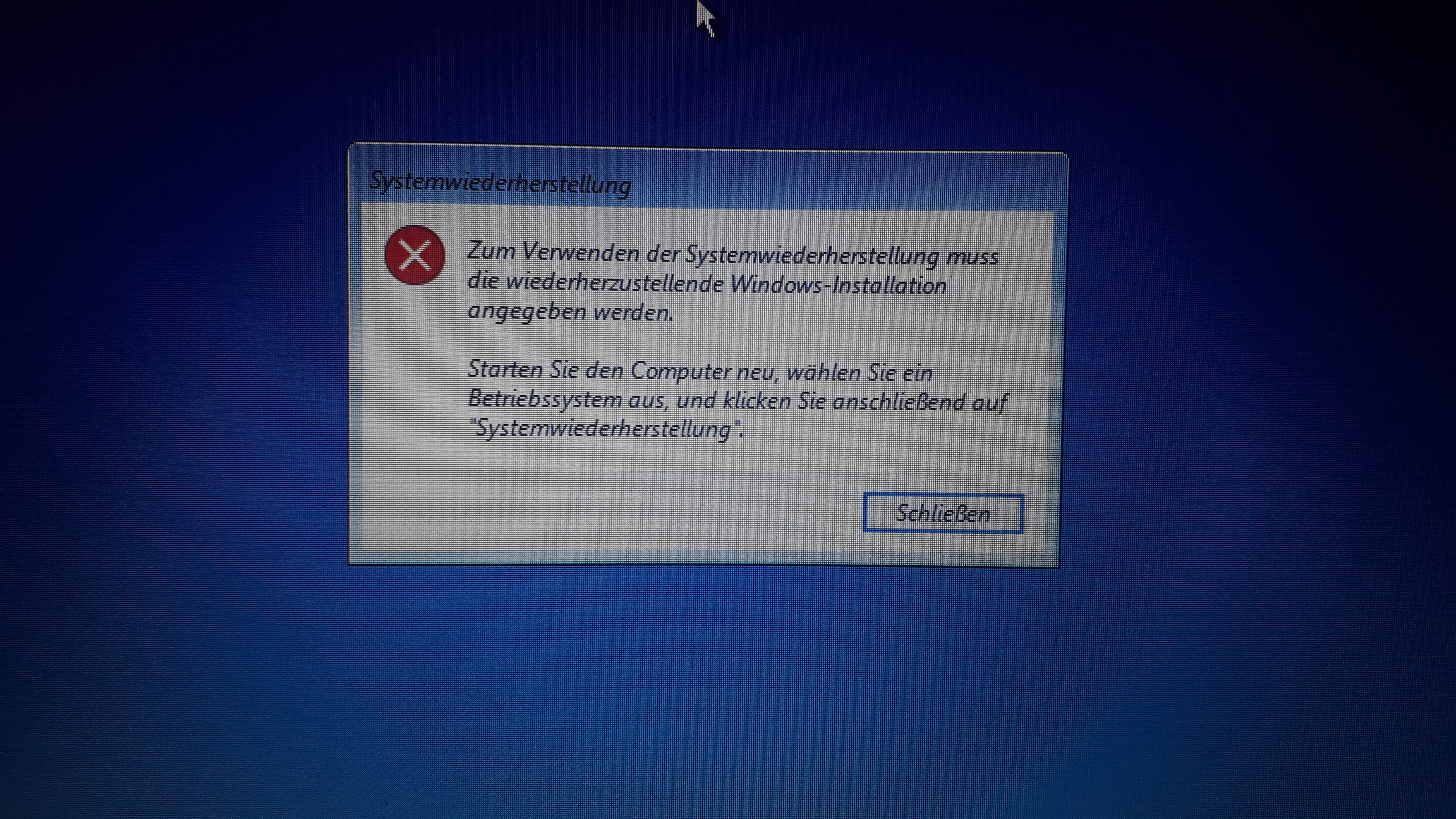

Aber jetzt kann ich das System nicht mehr zurücksetzen. Vorhin konnte ich das, aber hab erst mal weggedrückt. Doch jetzt steht da immer eine Meldung siehe Foto.

Mein Laptop, meine Festplatte oder andere Hardware und Treiber waren alle in Ordnung. Mein Windows 10 war kaputt. Ich musste das System neu installieren. Jetzt funktioniert mein Laptop wieder einwandfrei. Ich bedanke mich bei den Leuten, die mir wirklich versucht haben zu helfen ;)
