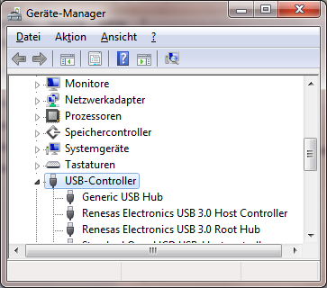

ein Freund hat mir sein Problem mit dem o.g. ASUS M5A78L-M/USB3 und dem Asmedia Treiber versucht zu schildern, um eine Lösung zu finden.
Er hat die Herstellertreiber installieren lassen, von der Asus-Mainboard DVD/CD. Im Gerätemanager keine Fehler oder "nicht erkannte Geräte". Was er nicht findet ist "Asmedia USB 3.0" Geräte/Hubs, zwar wird ein Asmedia Kontroller angezeigt aber ohne die "3.0". Ist das ein normales Verhalten, muss er erst noch ein Biosupdate machen oder neuere Treiber von Asmedia, z.B. aus dem DL Bereich "USB 3.0 Host Controller-Treiber 1.14.8.0 vom 15. März 2012" von CB laden/installieren? Er hat kein USB 3.0 Gerät zur Hand um die Unterstützung zu testen und bevor ich da extra mit meiner Usb 3.0 Platte hinfahre, frage ich lieber erst mal hier, evtl weiss ja jemand Rat.

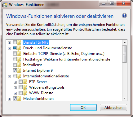

da er nur eine runtergestufte 338er Internetleitung hat und bereits W7 installiert wurde inkl. SP1, kann er doch den IE abschalten, wenn er FF benutzt, um bei einem weiteren Update z.B. des Winfuture Pack (habe ich bereits auf seinen Stick geladen) nicht zuerst auf IE8/9 übers Inet upzudaten. wenn der IE abgestellt wurde, wird doch auch keine Verbindung aufgebaut um den IE8/9 runterzuladen? Was ja bei seiner Verbindung bald die ganze Wochen dauern würde, mein ISDN war ja fast noch schneller bei Kanalbündelung, das waren noch Zeiten :lol:
Der Controller wird auch nie USB 3.0 stehen haben.
Laut Treiber nennt er sich:
ASMedia XHCI Controller
Funktionalität kann man auch mit einen USB 2.0 Gerät testen. wenn es nicht sauber installiert ist funktioniert das USB 2.0 Gerät auch nicht da die USB 3.0 Chips nicht kompatibel zum Windows Standard USB Treiber sind.
Der Internet Explorer wird immer verwendet. Auch wenn du ein paar verknüpfungen entfernst. Daher sollte er wie ein Bestandteil von Windows selber immer aktualisiert werden.
VOR der INST von WIN den USB-3.0 im BIOS abstellen - WIN installieren - MB / WIN neu starten - ins BIOS - USB-3.0 auf enabled - WIN starten - Treiber installieren - und zwar über den Gerätemanager - danach das Setup ausführen -
Sofern "USB Legacy STORAGE Support (detect)" im BIOS vorhanden ist, hier disabled einstellen -
IE belassen wie es ist - es gibt ansonsten nur Probleme, da dieser sehr ins System eingreift -
Kann man abstellen, also nicht ganz richtig was Du schreibst. Was immer benötigt wird ist der Explorer, den IE 9 kann man z.b. auch abschalten. Ist nur die Frage ob er sich trotzdem updaten will, von 8 auf 9 wenn dieser abgestellt wurde, dann kann ich den doch noch schneller bei mir runterladen, anstatt der sich beim Kumpel den Wolf runterlädt.
ASMedia XHCI Controller, also nicht wie z. B. "Renesas Elektronics USB 3.0 Controllern" oder "Eltron USB 3.0", dann ist das auch geklärt, schauen wir mal ob sich noch jemand zu IE meldet, der das mal so gemacht und abgestellt hat.

Leider ist W7 schon drauf und ich glaube nicht das der Kollege den ganzen Spass noch mal machen will. Den IE werde ich mal separat runterladen und auch auf den Stick packen, wenn es dann doch nicht geht, kann er den ja vom Stick installieren. Wundert mich nur, das der IE 8 beim runterladen nur ca. 15 MB und der IE 9 ca. 35 MB gross ist, wenn der aber updaten will, braucht der 3 Stunden zum runterladen, wenn der aus dem Winfuture-Paket installiert wird. Aber ich glaube schon das es sowieso nichts nutzt, wenn er automatische Updates eingestellt hat, wird sich das auch irgendwann bemerkbar machen, da diese ja auch den IE benötigen. Und dann wird seine Geschwindigkeit auch nicht besser als sie es zur Zeit ist. Soll er den Rechner mal Sonntags Nachts anlassen um die Updates runterzuladen.
