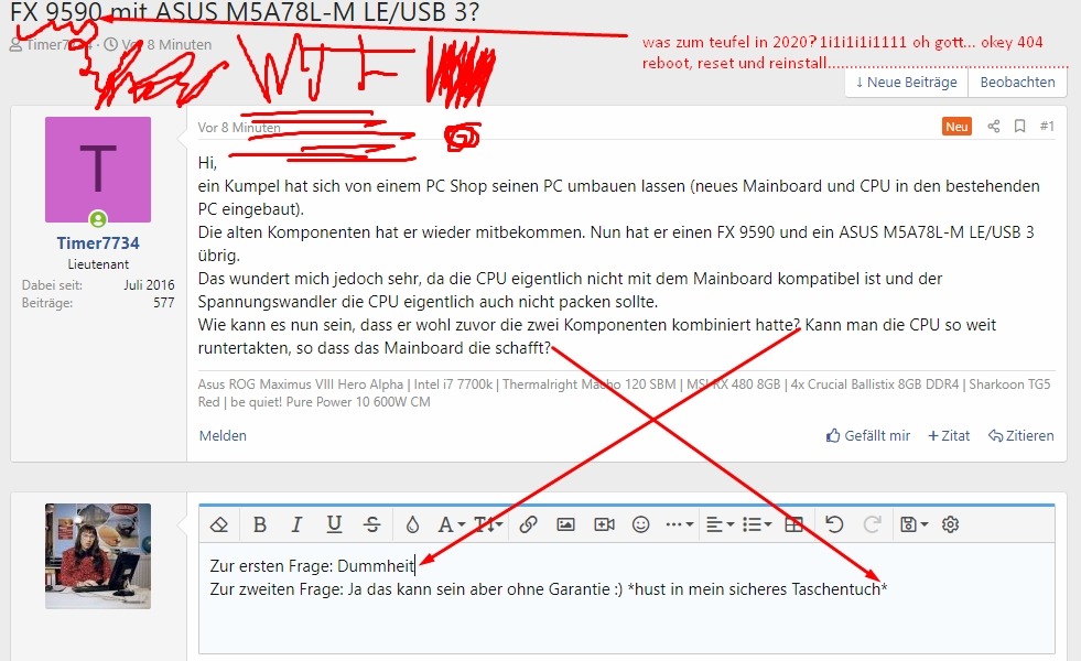

Hi,
ein Kumpel hat sich von einem PC Shop seinen PC umbauen lassen (neues Mainboard und CPU in den bestehenden PC eingebaut).
Die alten Komponenten hat er wieder mitbekommen. Nun hat er einen FX 9590 und ein ASUS M5A78L-M LE/USB 3 übrig.
Das wundert mich jedoch sehr, da die CPU eigentlich nicht mit dem Mainboard kompatibel ist und der Spannungswandler die CPU eigentlich auch nicht packen sollte.
Wie kann es nun sein, dass er wohl zuvor die zwei Komponenten kombiniert hatte? Kann man die CPU so weit runtertakten, so dass das Mainboard die schafft?

Zur ersten Frage: Dummheit
Zur zweiten Frage: Ja das kann sein aber ohne Garantie :) hust in mein sicheres Taschentuch
