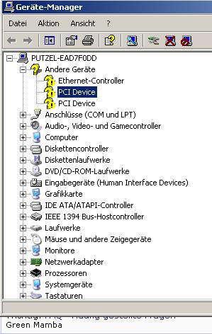

Hallo, in meinem Rechner werkelt u.a. ein Asus A8R MVP (Socket 939 mit Athlon 64 X2 4600+ und 4x512MB Ram). Letztens musste ich Windows neu installieren wg. der HD3870 und seitdem zickt mein Mainboard rum. In der Systemsteuerung werden PCI-Devices nicht erkannt und wenn ich das Asus Update installieren will, um den Treiber zu aktualisieren, bekomme ich die Meldung, daß kein Asus-Mainboard vorhanden ist.
Wer kann mir helfen oder Tips geben? :(
[edit]ich hänge hier noch mal einen Screenshot und die dxdiag an

Danke für den Hinweis. Chipsatz ist lt. meinem Verständnis der Ati Xpress 1600 (stimmt das?). Dazu finde ich aber keinen Treiber?
[edit] Auf der Page von Asus gibt es keinen Chipsatztreiber für den ATI Xpress200/1600; es heißt, XP erkennt den Chipsatz. Verzweiflung tritt auf... :(
Service Pack 1 od. 2?
Schau mal auf der Asus Page unter Other, da steht was von Chipsatz-Treiber

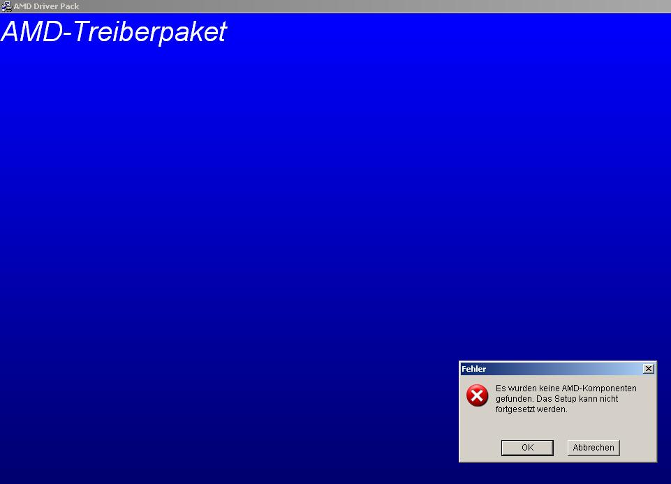

Eine CD ist dabei, klar - aber die funzt eben net. Und du wirst lachen (oder auch nicht): habe eben das Driver Package runtergeladen und wollte es installieren. Ergebnis: siehe Screenshot.
Scheisse...:(
