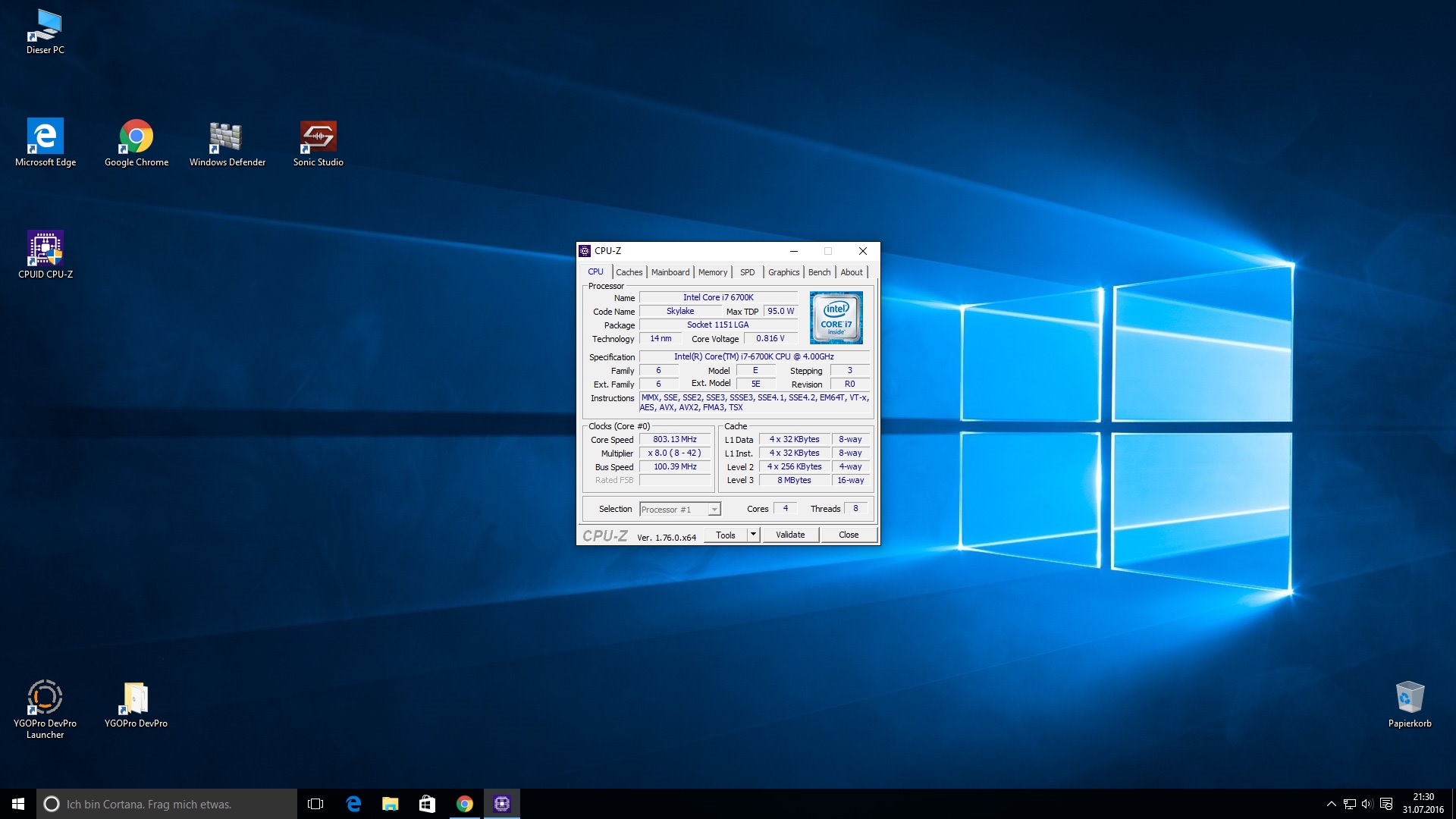

Mach doch mal ein Bild von Cpu-z
hier CPU Z bild, sonst läuft alles normal
Kann es sein das deine Cpu nur mit 800 Mhz läuft?oder taktet der automatisch runter?Steht im Bios auch nur 800 mhz wie unter cpu-z?
er taktet automatisch runter das ist normal soweit ich weiß damit strom gespart wird er taktet hoch wenn ich beispielsweiße spiele, denke ich
Mit der CPU ist alles in Ordnung. Das sind die Daten im Idle-Betrieb: Spannung und Frequenz.
