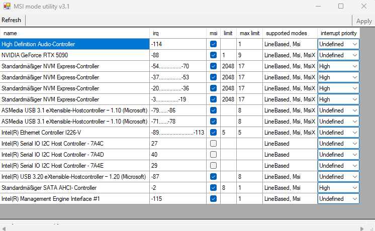

Ich würde mal mit dem MSI mode utility die Anbindungen checken:
Ich muss bei mir den MSI Mode aktieren für den High Definition Audio-Controller
damit Nightreign vollständig ohne Ruckler läuft.
Meine Samsungs NVME's und SSDs haben alle "MSI & HIGH" aktiviert (Standardmäßig).
